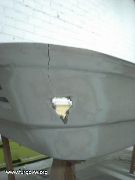

Hoy he revisado la parte delantera y me he dado cuenta de unas pequeñas grietas, con lo cual ha tocado tapar.

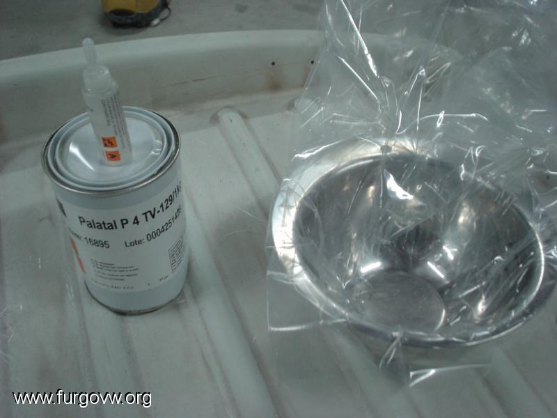

Primero este es el material que he utilizado:
(yo nunca había tocado fibra, pero el sábado pasado me enseñaron con cuatro nociones)

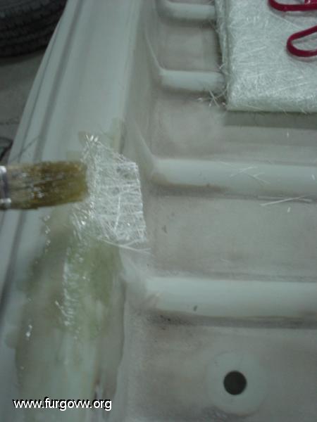

primero hay que abrir un poco la grieta, para que entre bien:
Luego se hace la mezcla: un poquito de base y un pelín de catalizador.
Tenemos que dar un primera capa para luego poner la manta de fibra.
Así vamos poniendo trocitos de fibra por toda la parte a tapar.

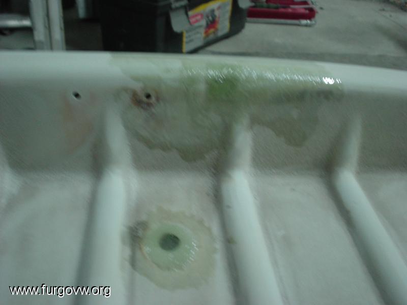

También he aprovechado para tapar un agujero que tenia en el centro del techo ( habían puesto una antena de radioaficionado) y este es el resultado.
Animaros, solo hay que tener en cuenta de ponerse máscara, gafas, y guantes. ( Trabajar con seguridad)
saludos y continuará...

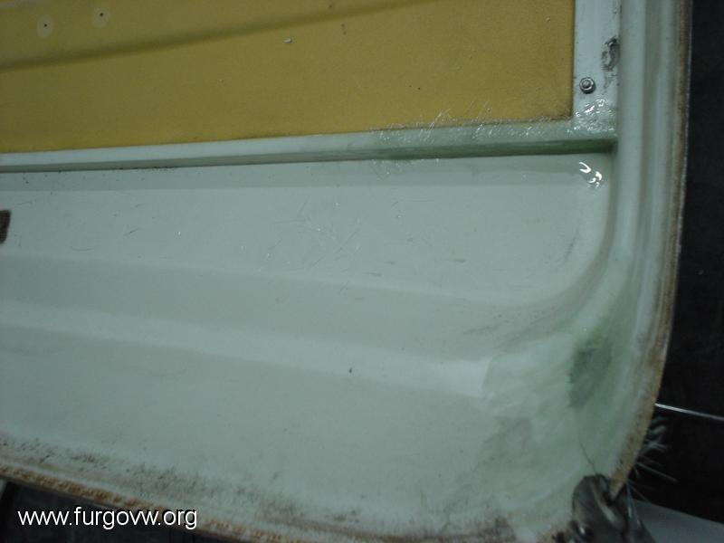

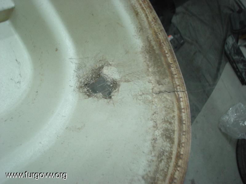

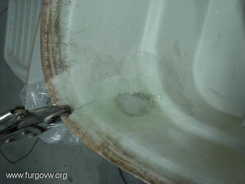

Ayer me puse un ratín y dejé todo la parte superior lijada. Me puse a preparar la gran reparación que tiene el techo, un agujerito en una de las esquinas traseras y su correspondiente raja ( tiene la pinta de que alguien intentó poner algún tipo de antenas o algo parecido):
Se lija muy bien la zona, se quitan los restos que se desprendan y se aplica una primera capa por el interior, para que cuando seque tengamos una base para reparar. En el momento que endurezca podemos aplicar por fuera la medida justa hasta en rasurar con el exterior.
Con la moldaza cerramos la grieta en su sitio.
Aquí solo hay una primera capa, pero le he dado 4 más, ya que por dentro no se notan los posibles defectos y quiero que quede fuerte.

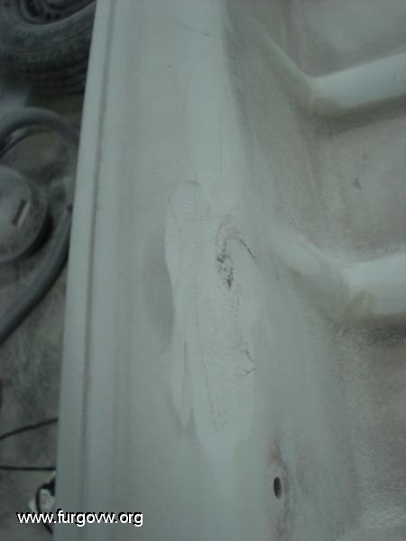

Otra cosa que he detectado al lijar la parte interior del techo trasero, es que los montantes de madera donde se grapa la tela del techo están recubiertos de algo parecido a la fibra y tiene una rajas en algunas zonas.
He decidido enfibrar todo el contorno exterior para reforzar y que la madera no se quede desprotejida ( Los listones de madera están muy bien).

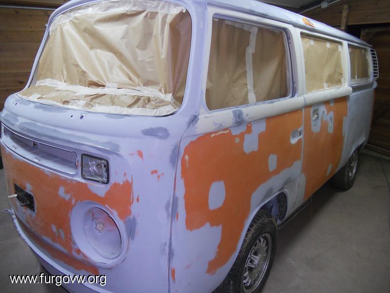

Bueno señores estos son los avances del techo, aunque no paro con chapa y masillas, etc...

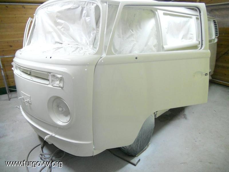

Ayer le terminamos la carrocería a mi furgo. Toda de blanco hasta abajo. Ahora queda pintar de zócalo hacía abajo en naramja. Fijate los acabados de como ha quedado, aunque teníamos buena base hemos tenido que currar mucho.... Se ha cambiado la parte inferior del frente y hemos tenido que hacer alguna chapa para los pasos de ruedas (nada que no fuera previsible). En breve empezaremos con el techo. Animo que los resultados merecen la pena.
La estadística es esa ciencia que dice que si tu vecino tiene 2 T2 y tu ninguna, concluye que cada uno tiene una T2 ..JA!!
