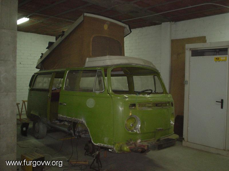

Esta es mi furgo ( ahora en los huesos):

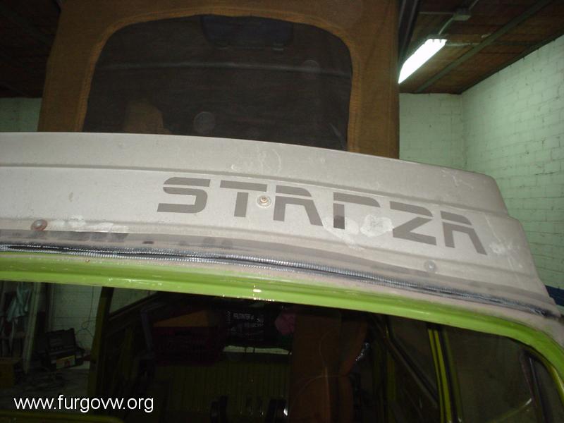

En el techo pone STANZA con un vinilo,
pero he encontrado bajo la pintura vieja algunos sintomas de westfalia.
¿Alguien sabe la historia de Stanza? Según algunos hilos dicen algo de campmovil, SCR, etc... No tengo ni P.....
Empezamos a desmontar la parte del maletero delantero y bajo la fibra encontramos roña por un tubo.

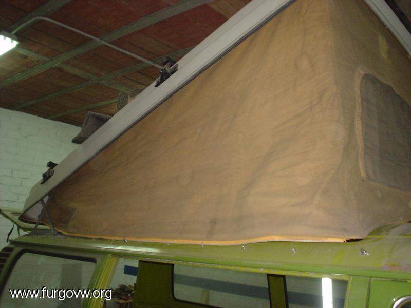

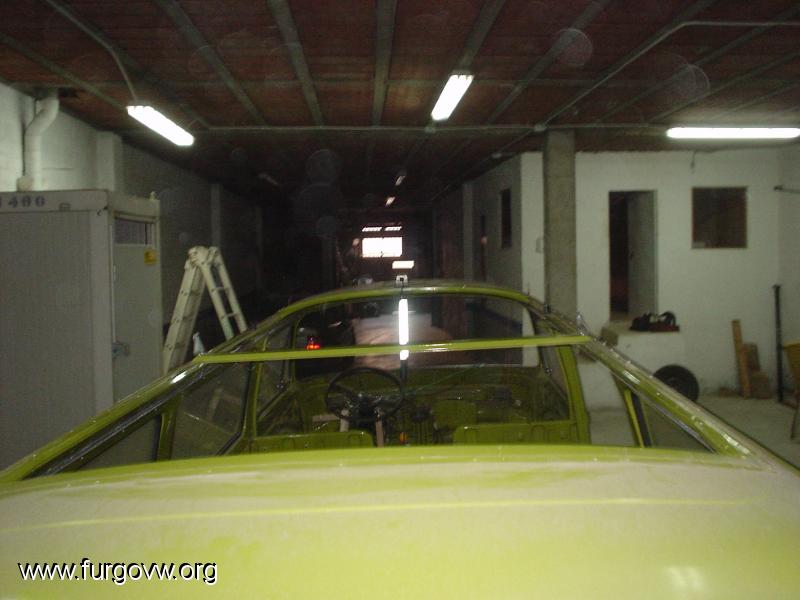

Una vez la parte delantera está fuera toca a lo más entretenido,quitar la lona.

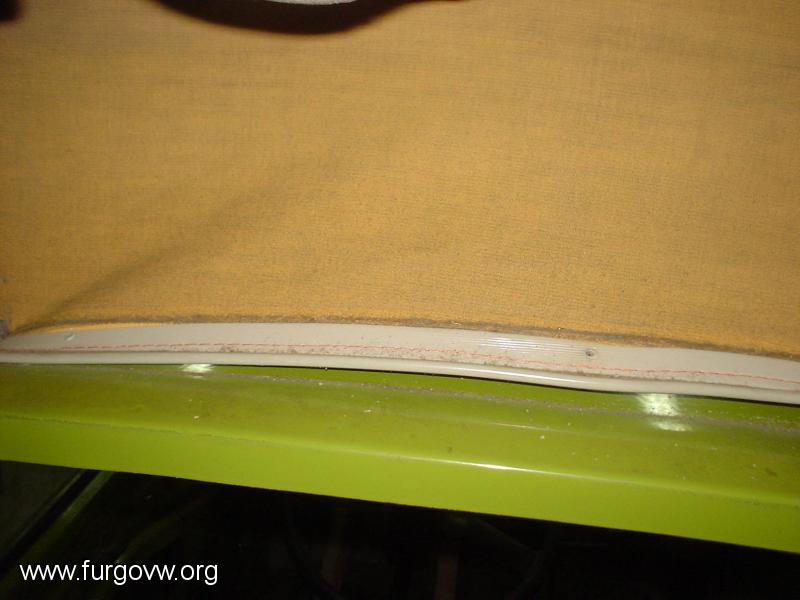

Empezamos quitando el montante de aluminio que sujeta la lona contra el techo de la furgo.
tornillito tras tornillo se consigue quitar todo el contorno de la lona.
Despues solo hay que quitar la bisagra trasera y la barra de elevación delantera para conseguir extraer todo el techo de la furgo.

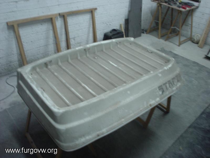

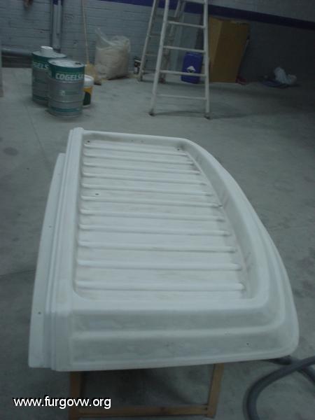

Primero con lijadora en mano atacamos el techo porta equipaje.
Antes:
Después de quitar los enganches  metálicos para el pulpo y de un ratito de pulidora con lija de 80.
Se a quitado toda la roña y capas agrietadas de pintura vieja.
Listo para fase de limpiar y pintar.

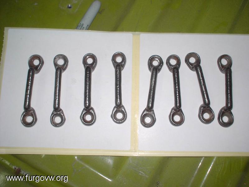

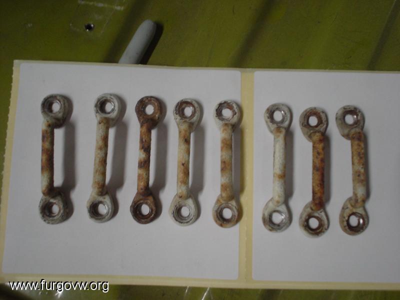

He tenido un ratín  y he limpiado los herrajes de los pulpos del maletero superior.
Así se encontraban cuando los quité:
Así después de un ratito de taladro con cepillo de alambre de acero.
Faltará un poquito de imprimación y pintura negra brillante. En breve estarán listos.

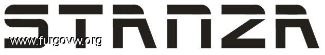

He hecho la pegatina de STANZA con corel draw, si alguien la necesita que la pida.
La dejo de ejemplo en pequeña:
Luego solo hay que imprimirla en vinilo negro y listo.

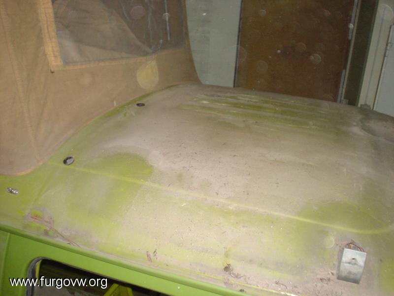

Ahora le toca a la parte trasera:

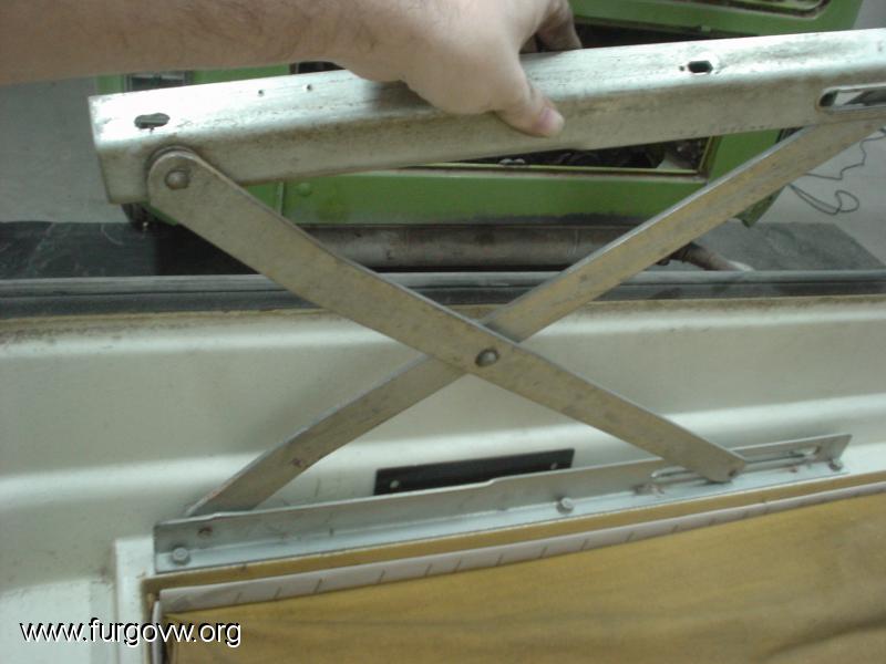

Hay que dejar el techo limpio de todo lo que pueda molestar, para ello empezamos quitando, la vaca, las bisagras, la lona, la claraboya...
Imagen de la bisagra: ( se quita con tres tuercas)

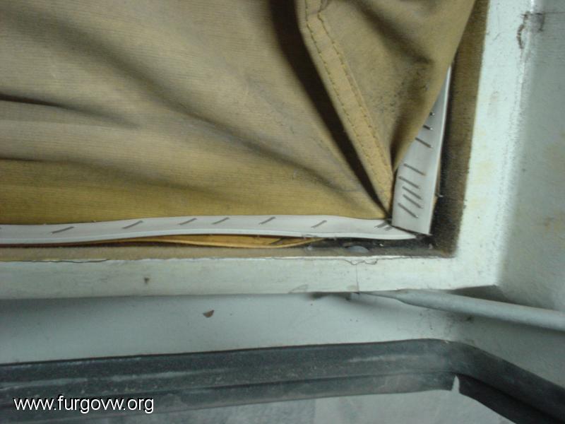

Hay que desgrapar toda la lona ( unas 200grapas):
Tener mucho cuidado si lo que queréis es volverla a poner. Yo intentaré lavarla y repararla, ya que está muy bien y son muy caras.

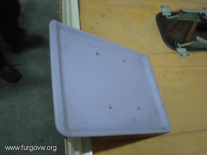

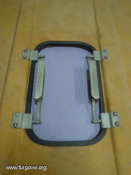

Ahora le toca el turno a la claraboya. Como comentaba se le ha colocado una bandeja de bar:
Cuando lo tenga que montar tendré que buscar otra solución.

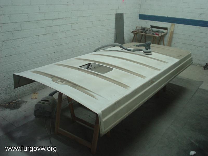

Una vez desguazado por completo, toca la parte más polvorienta:
Hay que lijar para buscar posibles grietas.
Continuará
