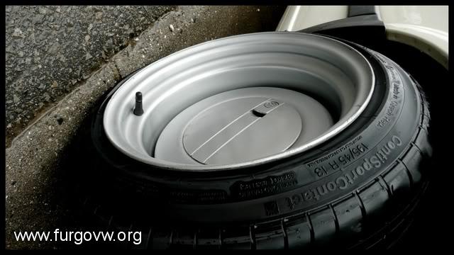

mirad dadme vuestra opinion las llantas traseras serian tipo a estas pero en 17 con su tapacubo original cromado y las delanteras igual pero con menos garganta

Octubre 18, 2010, 21:07:22 pm #66 Ultima modificación: Octubre 18, 2010, 21:09:14 pm por thc
alfinal me he decidido por estas
en 17x7,5 et 35 nuevas tiradas de precio  :roll:

las llantas la quiero pintar el aro grafito mate y el nucleo negro mate solo se verian los tornillos en cromado .meparto

Thc tenemos que hablar de esas llantas de chapa con garganta, donde las ibas a conseguir, me gusta esa idea. Por cierto ahora yo tengo el poder de tu furgo .meparto, si es que soy el mecanico que esta trabajando con el bombero donde has dejado hoy la furgo. Bueno a ver si me cuentas algo de esas llantas.
.baba .baba .baba .baba  ke pedazo de llantas!!!!!!! preciosas.... yo elijo esas!!!!!!!!
de donde salen?? ??

 mcespm cuidame la furgo dejala finita  ;D esas llantas son un ingerto se necesitan 4o8 llantas en chapa de la medida que deseemos cortamos una de las llantas dejando el nucleo y la parte trasera de esta ,el aro exterior lo desechamos o lo guardamos depende del numero de llantas que tengamos ,cortamos otra pero al contrario del nucleo aciatras dependiendo del et que queramos y a soldar ,esto tiene que hacerlo un profesional de la soldadura y lo idoneo es puntealo y soldalo en un torno,esta noche pondre un correo de un chaval que las hace ami me ha pedido 350 eur y yo pongo las llantas
pues para el curro ke tiene no lo veo excesibamente caro!!!  ;)
haber el resultado final.... tiene ke kedar brutal!!!!!!  .ereselmejor
de donde salen?? ??
echa un ojo por aqui que las hacen

gracias trakamon .baba .baba yo por suerte tengo quien me las haga ,pero se agradece la ayuda .ereselmejor
