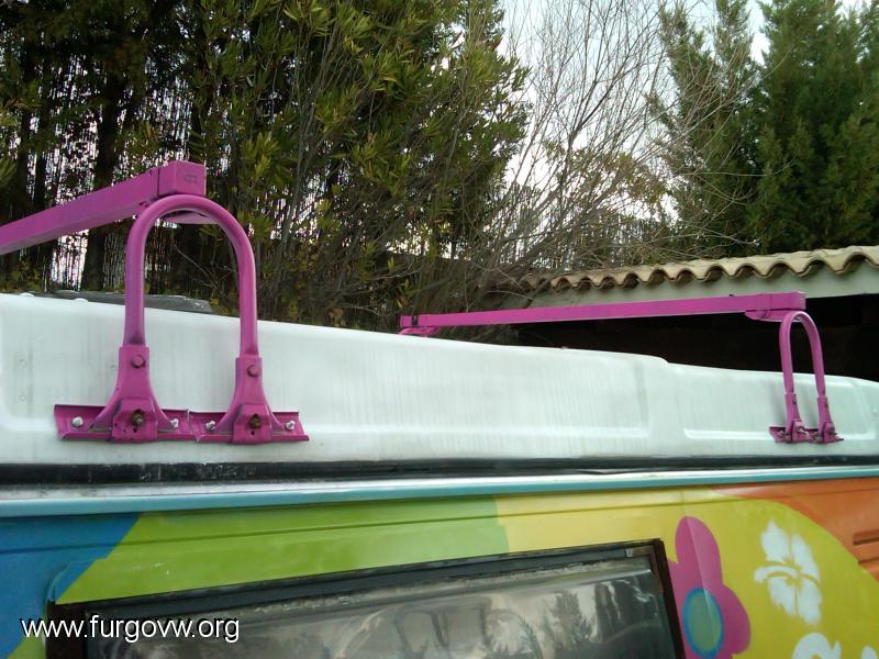

Ayer estuve instalando la baca para las tablas de surf y solo de pensar en irme a hacer surf con la furgo.... PUFFFFF

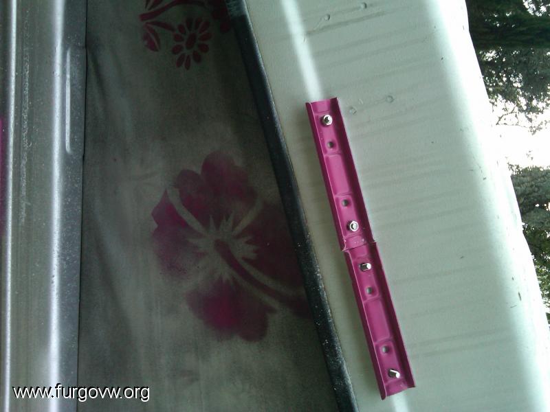

La baca es la clasica de la T3 que la compre a uno del foro pero la he pintado de rosa, y he tenido que taladrar el techo para poner una especie de rebosa aguas que he inventado para subir el techo con la baca puesta .palmas .palmas

Ojo con las tablas, a ver si te olvidas quitarla y al subir el techo haces en plan volquete y montas un chandrio¡¡¡¡

sexyfurgo
xq? el techo aguanta mal con las tablas encima cuando esta levantado?
ahora ya tiene mas presion que antes el mecanismo de subir el techo xq al pintar la lona, esta ha quedado mas tirante y mas dura.

maxbs
Simplemente porque al llevar las tablas, si levantas el techo, la altura es mayor que con el techo solo, con lo cual puedes llegar a pegar en ramas de arboles o algun cable y si mueves la furgo.... si con el techo lo desaconsejan aunque sea para un pequeño movimiento no quiero pensar que pasaria con una altura de dos metros y medio o tres..... Igual matas a alguna abuela que se asome al balcon  .panico

ya, andar con el techo elevado es peligroso, yo en un principio no lo hare. lo que me referia con las tablas es que puedan ir encima de la furgo cuando voy de viaje, y q al dormir, la baca deje subir al techo, ya que sino sera dificil hacer la comida etc...
por eso he taladrado una pieza al techo, y enganchado la baca a esa pieza. para que la baca, y el techo, suban a la vez y poder subir el techo con las tablas arriba... para q no me las roben al dormir por ejemplo, pero... seguro q no ire en la caza de awelitas semidesnudas en ningun balcon jajajaj

maxbs
Jodo¡¡¡¡¡ y menos medio desnudas¡¡¡¡¡
Desde luego me referia a un movimiento de despiste, es decir mover la furgo con el techo y por lo tanto con las tablas levantadas pero sin darte cuenta. Si te va a dar una vuelta con el techo levantado ya pa que queremos mas¡¡¡¡

Esta es mi nueva baca, os subo unas fotos para que se vea como se puede instalar una baca en las vw con techo elevable
espero q os gusten.
la primera es el soporte que engancha en el techo, que va taladrado con 2 tornillos, y tiene una parte por cada pata de la baca.
la segunda es como queda la baca tras colocarla entera.

Unicamente comentarte que me imagino que habras tenido en cuenta estanqueizar bien la junta, pues seria una putada que te entre agua por esos agujeros, si notas que te entra alguna humedad (prueba a regar bien con una manguera) sacas los soportes, pringas bien la pieza con SIKA (nunca con silicona) atornillas de nuevo estando aun fresca y esperas a que este seca y a dormir sin miedo de humedades.
