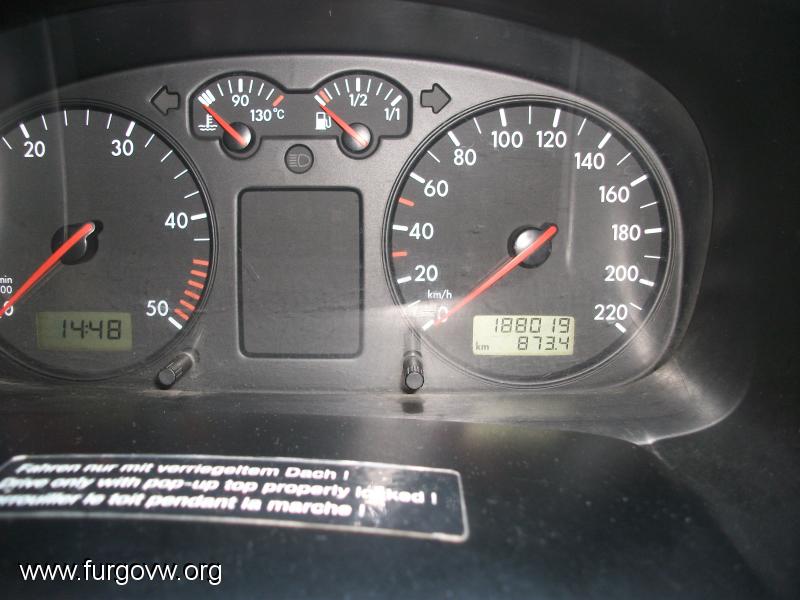

Cima, yo tengo una california de septiembre del 2000. Creo que el cuadro es mfa (es el azul, con la pantalla para el ordenador de abordo), pero no tengo ordenador de abordo.
Tendria que comprar solo el cableado y la palanca?
Muchisimas gracias
Es este:
Tu cuadro es igual que el mio, y no, NO tenemos pantalla. Tendrias que comprar un cuadro entero con pantalla. Cambia la referencia.

Tiene razón LuiSin, te hace falta el cuadro completo aparte de la maneta y el cableado.

No creo que el cuadro sin MFA venga preparado para instalarselo, sería cuestión de ver si tiene las pistas, conexiones, etc., pero lo dudo, a ver si alguien nos lo confirma.
