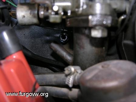

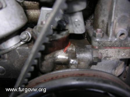

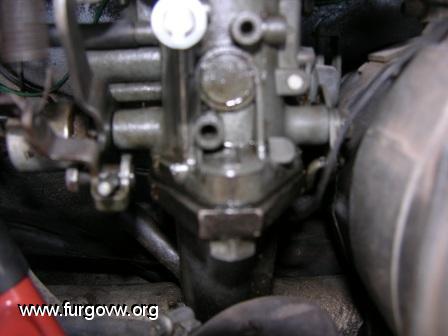

hola a todos,
   Mi problema es que quería hacerle una puesta a punto a la furgo, me gasta mucho (13 litros), es una 1600 motor AS y empecé por reglaje de taqués a 15 mm, luego encendido a 0º y la carburación.
  La carburación hay que hacerla con el motor más o menos caliente entonces la carburo (lo que para mí es carburarla) y se queda bien, pero el problema viene después, cuando al otro día la voy a arrancar le cuesta mantener el ralentí hasta que se calienta, pero bueno cuando está caliente ya va bien, pero he visto que el carburador empieza a sudar lo que parece ser gasolina por que es muy líquido para ser aceite y también por la bomba de gasolina, todo eso no lo hacía antes.
Pongo unas fotos a ver si se vé más o menos.
El brillo del carburador es por que suda y no se lo que es ni por qué? Serán las juntas??
gracias y saludos

Cuando veas el líquido que dices en el carburador tócalo con el dedo y luego detectas si es gasolina a través del olfato.Si es gasolina puedes que tengas alguna junta en mal estado en el carburador.En mi caso-una vez averigué que las juntas del carburador estaban en mal estado, y las repuse-me volví a dar cuenta,junto con el mecánico, que salía gasolina y no era gasolina era agua formada por condensación,esta es la duda que tengo,que no sé si esto es normal,de momento va todo bién,no he tenido más problema.Respecto a carburarla en mi caso lo hizo el mecánico y poco a poco voy aprendiendo hay que darse tiempo y tener paciencia.Suerte!
