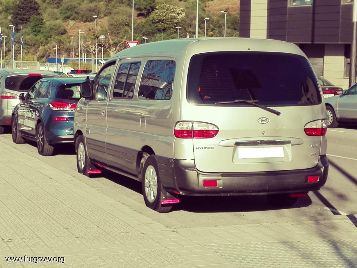

Brico faldillas con reflectántes terminado.
Aquí os dejo una foto de como me ha quedado la furgo con los reflectántes que he sacado de reciclar un triangulo de seguridad roto.
Hago mención especial a mi mujer, que veo que le va el tema de bricolar y me sigue ayudando.... .palmas .palmas y sin decir nada....así que yo encantado.
Espero que os guste.
Explicare en mi hilo el proceso.

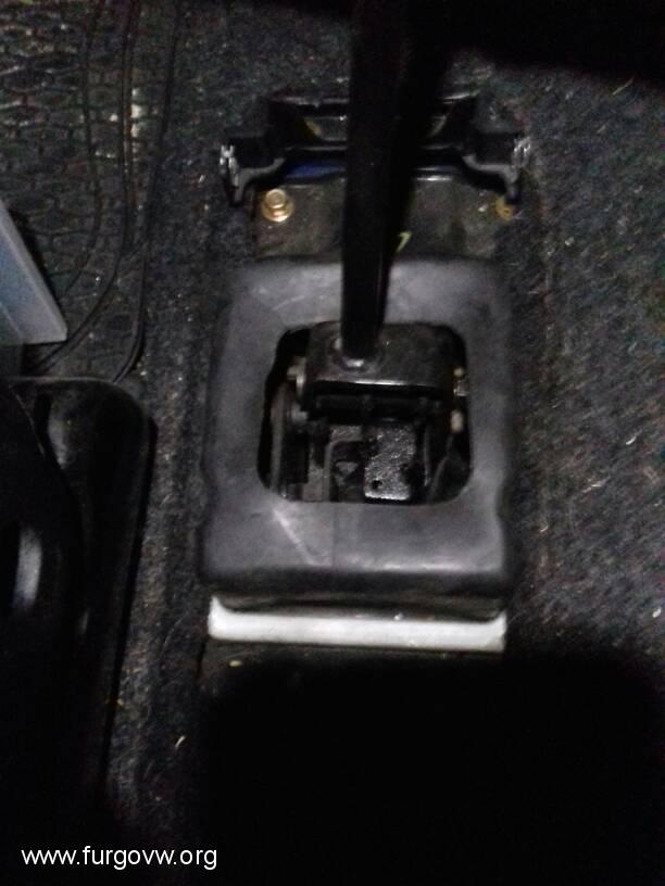

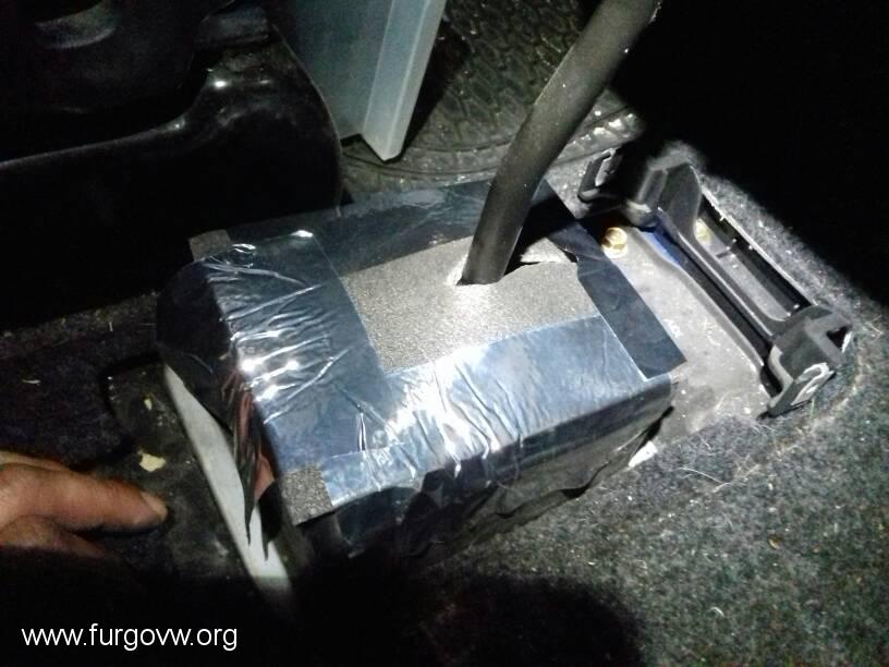

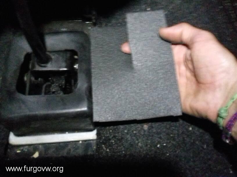

Aislamiento del hueco de la palanca de cambios.
Llevaba tiempo mosca con el chorro de aire (pérdida de frío y calor según la época) que salía por la rendija del plástico por el que asoma el freno de mano. Con esa intención, la de  reducir un pelo el ruido del motor que también venía por ahí, y la de reducir un poco la holgura de la palanca de cambio, me curré este brico con un trozo de esterilla y cinta adhesiva de aluminio que me sobró de aislar la furgo entera. Solo hay que desmontar 3 tornillos del plástico que cubre la palanca de cambios y el freno de mano.

Podrias poner fotos de noche, en principio es otra idea que me gusta.... .palmas .palmas .palmas .palmas
