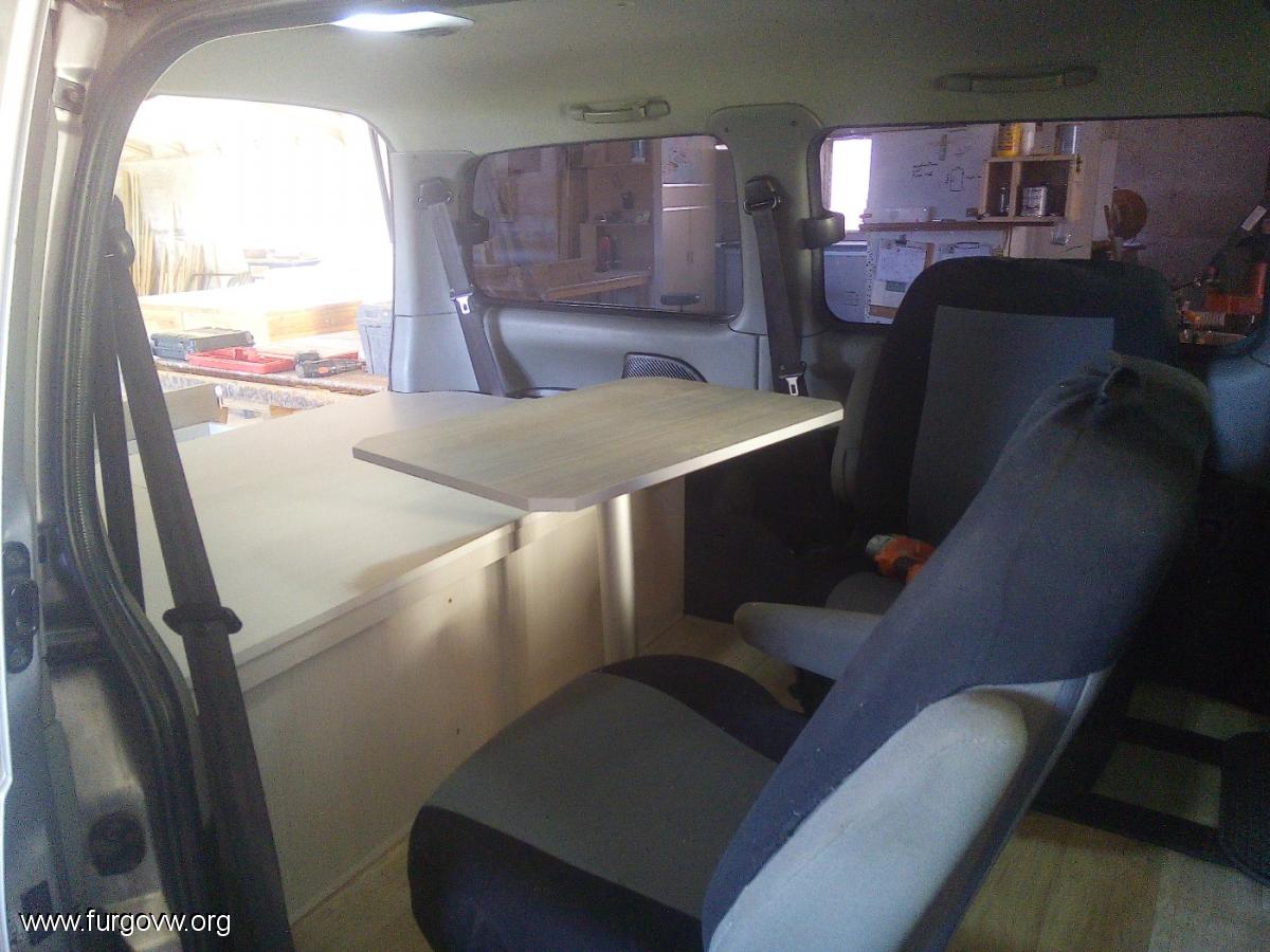

.palmas .palmas .palmas .palmas .palmas Esa es la configuración que creo que llevamos casi todos los que podemos manejarnos con tan solo 4 plazas jejeje... La mía es muy similar, arcón tras los asientos de la segunda fila y tapa desplegable que apoya en el arcón y los asientos de la segunda fila. Si entras en mis fotos, podrás ver como es. Ademas para poner mas pegas yo añadí una litera en la zona de detrás, sobre el arcón, que en los ratos de comer dentro por mal tiempo, usamos como sofá, desplegando una mesa entre este y los asientos de la segunda fila girados y mirando en dirección trasera.

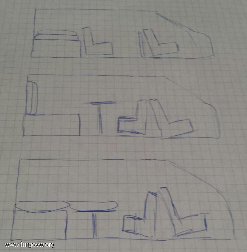

La principal diferencia estaría en que, por ahora, no me planteo un arcón con tapa desplegable, sino que esta función la haga la mesa. Pero esto dependerá de cuando tenga la furgo, la vacíe y pueda sacar medidas. Después empezarán los quebraderos de cabeza! .malabares

Esa es precisamente mi idea! En mi infancia/juventud tuvimos caravana y autocaravana así que algunas ideas saldrán, digo yo. Por eso preguntaba en mi primer mensaje el espacio que queda entre el asiento giratorio y el lateral de la furgo. Quisiera hacer un pequeño "mueble" donde mirar de integrar la 2a batería y que lleve las guías para la mesa, a dos alturas.

Siguiendo con el autocad de última generación, os presento mi idea:
3. Bajar la mesa en ese mismo espacio a la altura del arcón y poder montar la cama. En este punto me falta confirmar medidas y ver una posible solución para ampliar la cama sobre los asientos girados si es necesario.
Hablo de memoria, peeo creo que la cama llegaría al asiento girado, cubriéndolo en parte.

En cuanto a la cama, Eclipse, sii la haces desplegable como capipahe sí que cubre el asiento. Mi idea es que la parte que hace de mesa no lo cubra, porque si lo hace no puedo aprovechar los asientos como tales. Por eso allí me hará falta posiblemente una pequeña extensión.

Creo que seria un estilo a esto, te quedaría un arcon bastante amplio, eso si tendrías que ampliar la mesa o bien un añadido que lo amplié.
