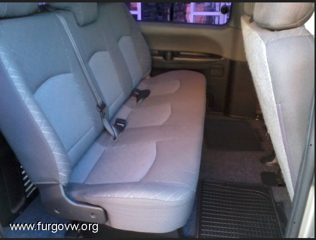

En realidad necesito diariamente y en viajes 2 plazas, semanalmente 5 y puntualmente las 7 plazas  .loco2 así que no puedo prescindir de ninguna.
Los anclajes de la banqueta de 3 plazas de la Hyundai son diferentes a la de las dos butacas independientes, al menos según he podido ver por internet. Tiene uno de los asientos plegable a un lateral y una especie de patín abajo, al menos los que yo he visto. Seguro que hay varias versiones.
Como bien dices, lo de taladrar es una historia. Una opción, que creo que es la que tomaré, es usar los boquetes existentes y adaptar la base del asiento que compre, de esa forma respeto la furgo. Como también quiero cambiar el suelo, podría aprovechar para hacerlo todo a la vez.
A ver si la semana próxima puedo sacar tiempo para desmontar los asientos giratorios y ver que es lo que hay ahí. ¿Hay que quitar la moqueta para desmontar? Creo que no, ¿no?
Este tipo de asientos de la Hyundai H1 comercial de 6 plazas 3+3, podrían valerte.  Es una foto sacada de internet, si consigo una con los anclajes que se vean mas claros te lo adjunto, pero creo que son similares a la de cualquier Renault, Nissan, etc..

No se ve palanca pero huele a que se pueden echar para adelante sin problema...

Gracias por la foto del asiento. Ese creo que no lo tengo controlado. Estaré atento a desguaces por si lo localizo y puede valer del tirón.
