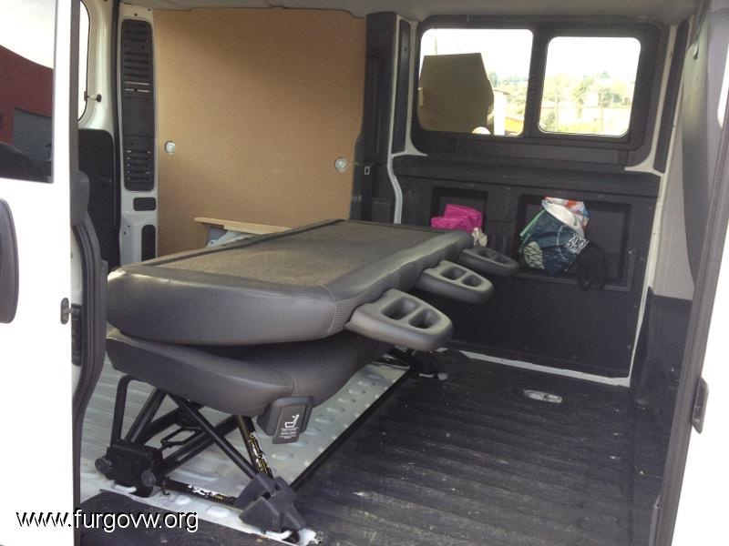

Sigo dándole vueltas a la cabeza sobre un tema. Creo que ya lo comenté por aquí.
La configuración de mi furgo es 2+2+3 por lo que cuando somos 5, me quedo con la mitad del maletero inhabilitado. Mi banqueta trasera es de las que se abate hacia los lados. Son dos plazas bastante cómodas y la del medio es una mierda.
He estado mirando si es posible poner la banqueta que llevan algunas H1 de tres en lugar de las dos del medio mías, pero no vale el sistema.
En lo que voy a andar ahora es en comprobar si algúna banqueta de asientos corrida y reclinable (para poderla usar de base de la cama)
Mi idea es aprovechar si es posible los taladros que sujetan las guías de los asientos giratorios para no tener que taladrar nada nuevo. Si al final tengo que taladrar, que no se note desde abajo, dejándolo tan seguro como de fábrica. ¿Alguien sabe las medidas de una banqueta que se les pueda adaptar? ¿Que os parece la idea? ¿Como se puede mejorar?
Algo así:

Enero 11, 2017, 17:30:19 pm #1311 Ultima modificación: Enero 11, 2017, 17:33:35 pm por capipahe
Bufff... por poder, claro que se puede hacer, pero no conozco ninguna manera que no se note por debajo. Se podría realizar los agujeros necesarios e incluso reforzar la zona si fuera necesario para darle mayor seguridad.. luego con pintura disimularlo, pero notar se notaria, quizás si antes de pasar la itv, te rebozas por el barro, quien sabe...
Lo mas fácil y sencillo seria las tres plazas centrales de la hyundai de 9 plazas, pero encontrar un desguace que disponga de esas plazas, va a ser difícil,no imposible, miraré por Internet en varios desguaces y si veo algo te aviso, a ver si entre todos te podemos echar una mano...
Otra opción que podrías ver es realizar una camperizacion a lo california... es decir, quitar las dos plazas de en medio y dejar las tres traseras y las dos delanteras, creo que un compi lo tenia así, a ver si busco en el foro y te adjunto el nombre y la camperizacion que tenia...
Localizado, es Setopei __________________  http://www.furgovw.org/index.php?topic=210801.msg3966909#msg3966909

En realidad necesito diariamente y en viajes 2 plazas, semanalmente 5 y puntualmente las 7 plazas  .loco2 así que no puedo prescindir de ninguna.
Los anclajes de la banqueta de 3 plazas de la Hyundai son diferentes a la de las dos butacas independientes, al menos según he podido ver por internet. Tiene uno de los asientos plegable a un lateral y una especie de patín abajo, al menos los que yo he visto. Seguro que hay varias versiones.
Como bien dices, lo de taladrar es una historia. Una opción, que creo que es la que tomaré, es usar los boquetes existentes y adaptar la base del asiento que compre, de esa forma respeto la furgo. Como también quiero cambiar el suelo, podría aprovechar para hacerlo todo a la vez.
A ver si la semana próxima puedo sacar tiempo para desmontar los asientos giratorios y ver que es lo que hay ahí. ¿Hay que quitar la moqueta para desmontar? Creo que no, ¿no?

Y una idea q me surge recién levantado...
Y no te saldrá más a cuenta, instalar otro asiento individual en el centro ? No se si entrará, pero es mucho más fácil de encontrar y de adaptar...

Si, en eso tienes razón, me temo quela idea es ponerlo, no homologarlo. Y ya que estoy metido en harina, a ver si puedo hacerlo de forma que pueda volver a su estado original sin problemas.
