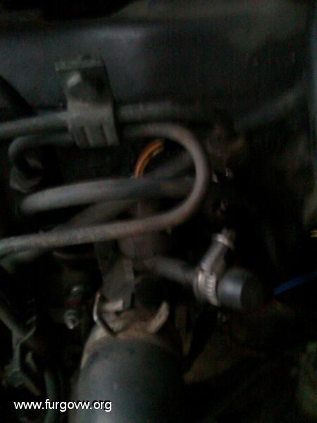

ahora otra,si en la bocacha que sale de la culata le ponemos el tubo de los ibizas,que en vez de ir ala botella de fuera va de retorno ala culata....
eh,eh,eh,???.. ;) ;D
haizkolari
Enero 04, 2011, 18:41:34 pm #26 Ultima modificación: Enero 04, 2011, 18:58:53 pm por haizkolari
yo lo llevo por que se me rompió y es mas fácil de encontrar pero tengo el pitorrito anulado  ;D osea el circuíto sigue siendo el mismo, puedo probarlo  :roll:¿aunque por donde se iría la presión excesiva?  .panico ...la cuestión es ponerle también una botella redonda con tapón de los modernos(osea que no tiene botella de relleno extra) no pasaría nada el problema es el ir controlando el nivel por cierto mírate este post que a noqueteden le pasó lo mismo o parecido  http://www.furgovw.org/index.php?topic=152947.0 el líquido refrigerante con el motor caliente puede sobrepasar ligeramente la marca de maximo
