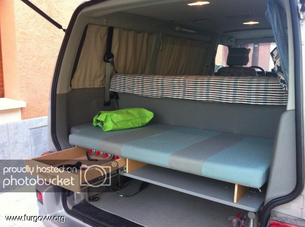

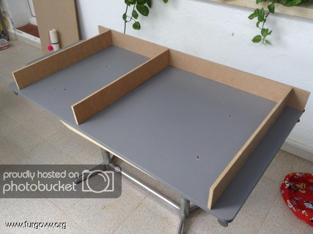

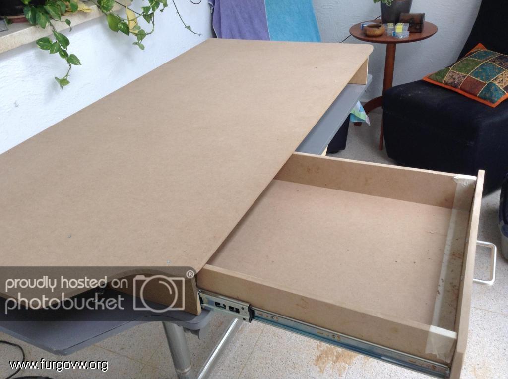

Nosoltros lo solucionamos con un pequeño briko, tenemos una multivan t4. Levantamos la bandeja de detrás aprovechando para hacer un cajón con guías extraíbles en la banda izquierda y en la derecha un hueco para poner la mesa de camping, en total lo levantamos 10cm, los mismos que miden los trozos de colchón que pusimos encima del asiento cama, ahora tenemos 3 colchones, el de serie de la multivan y dos más. además mi pareja que sabe coser bastante, hizo una funda unida por un velcro para que los nuevos colchones no se separen. I se acabaron los dolores de espalda! y además ganamos espacios muy útiles!! espero que os guste!!!
ahí teneis una fotos!
