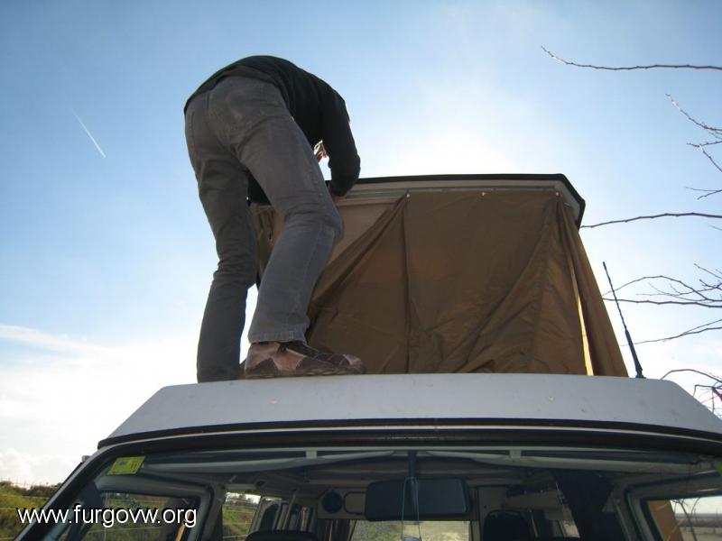

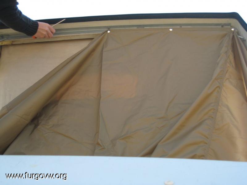

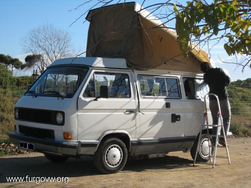

Esta mañana hemos podido instalar el famoso sobretecho que proteje de la lluvia y las inclemencias la sufrida lona del techo elevable Westfalia. (Primera compra conjunta individual de la historia del foro: http://www.furgovw.org/index.php?topic=206187.0)

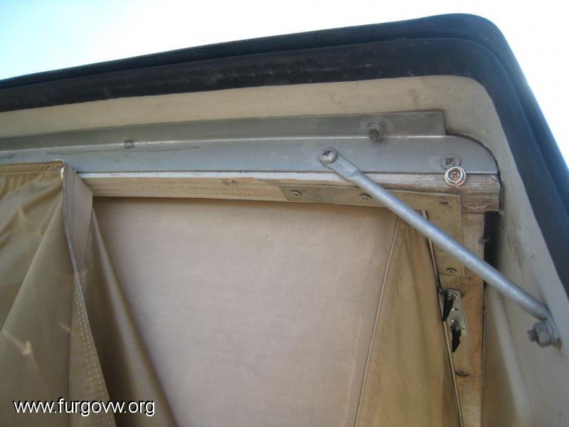

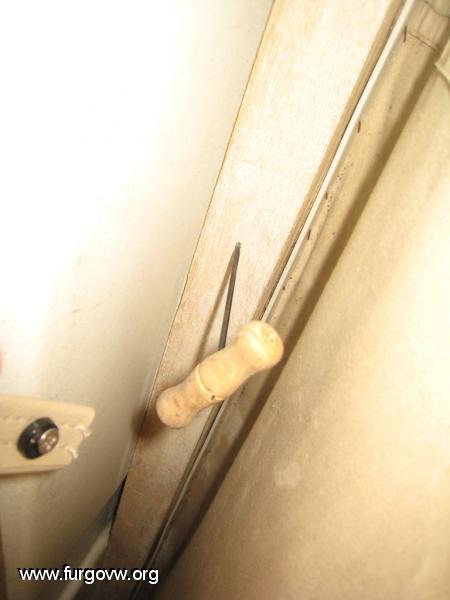

Como la nuestra es del 83 y la lona del techo va fijada con un rastrel de madera, el montaje es superfácil. Necesitamos una escalera, una barrena y un destornillador de estrella.

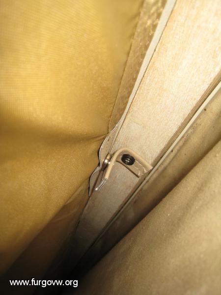

Solo hay que atornillar los machos de los broches que lleva el sobretecho a los rastreles de madera. Van cinco en la parte delantera, y dos por los laterales.
primero empezamos por delante fijando primero el broche del centro y a continuación los siguientes de cada lado.

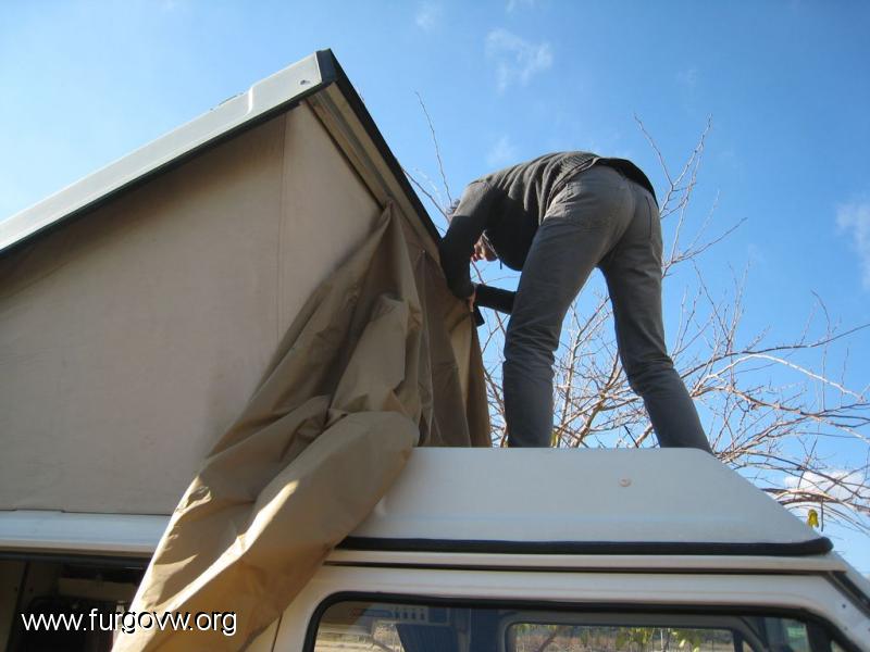

Luego se pone la lona alrededor...

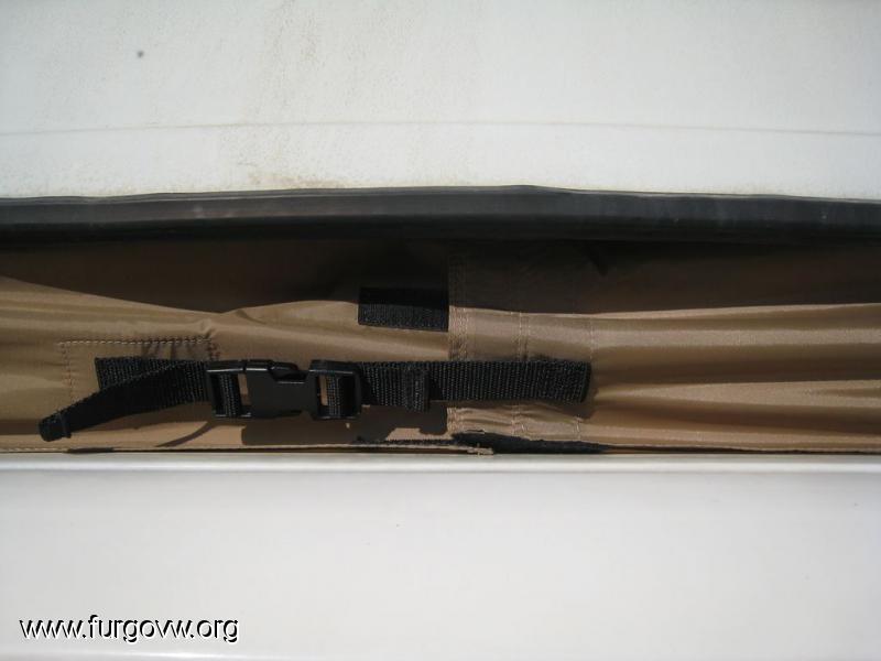

... y se cierra por detras para que no caiga

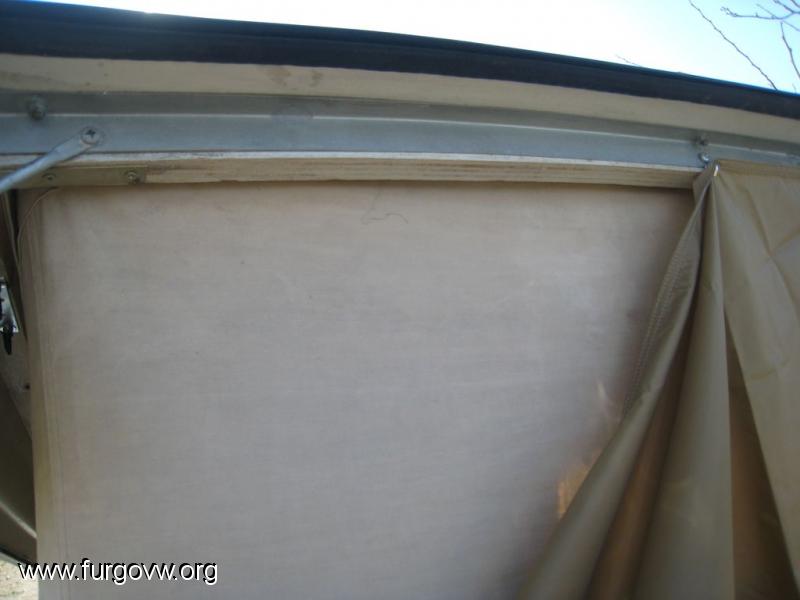

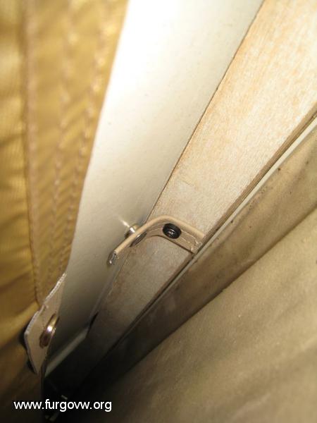

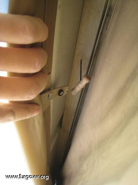

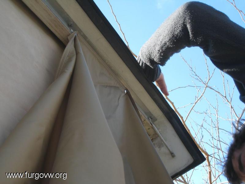

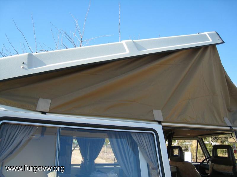

Ahora vamos por los anclajes laterales que van con una pequeña tira y se atornillan por la parte inferior del rastrel
Estos son los más incomodos de poner pero sólo son cuatro

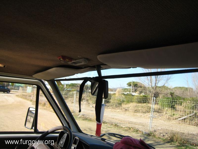

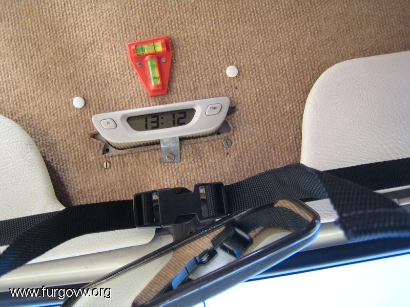

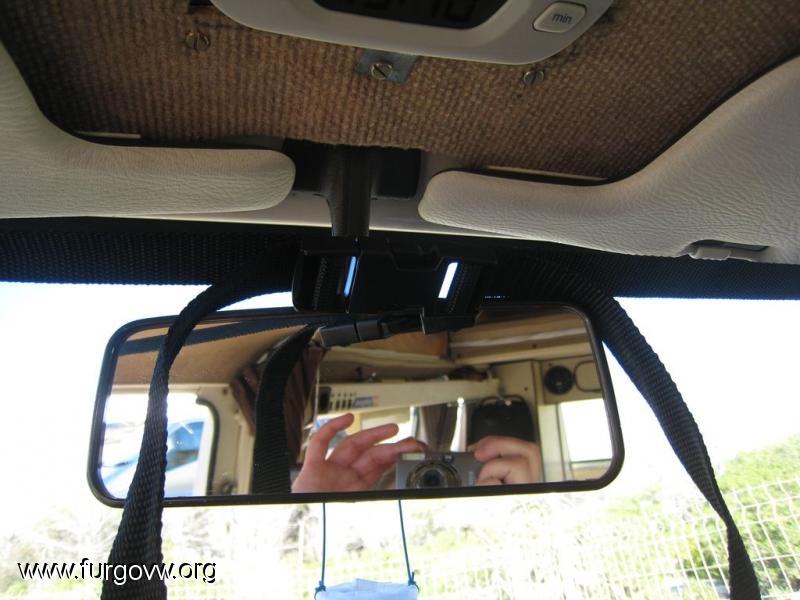

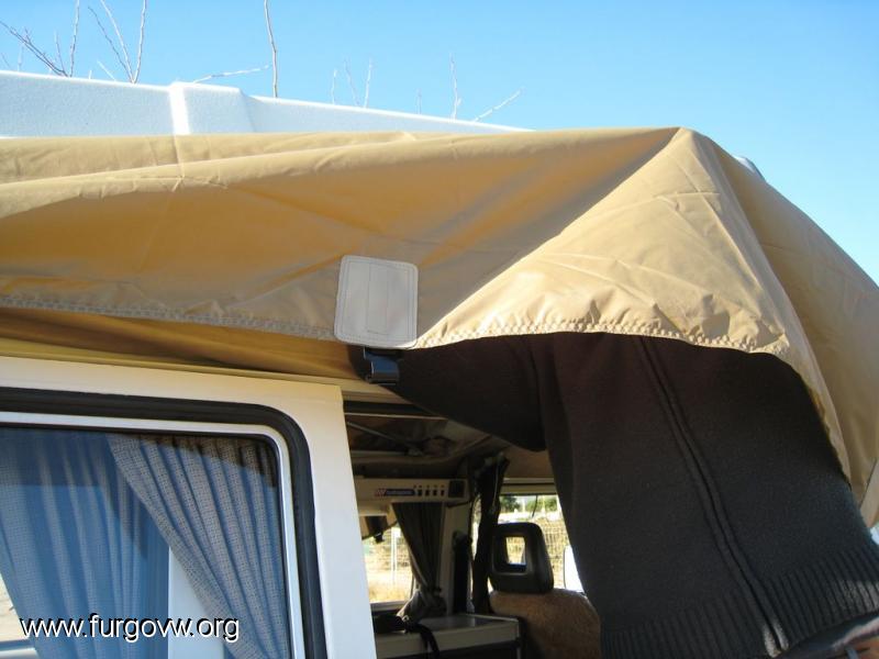

Una vez tenemos la lona colgada pasamos las cinchas delanteras por la cabina, con las puertas abiertas, se cierran y se tensan

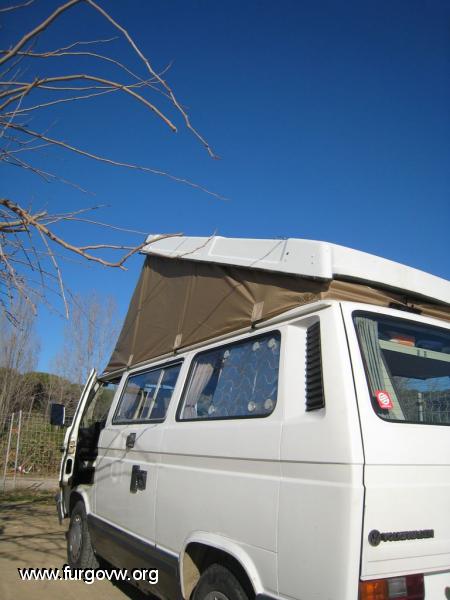

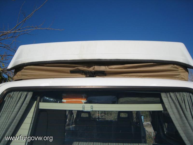

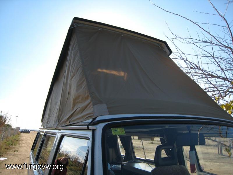

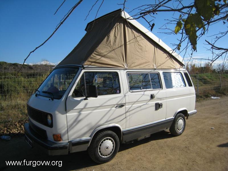

el sobretecho montado  ;D no ha quedado tan perfecto como en la web de go westy pero no está mal  .palmas

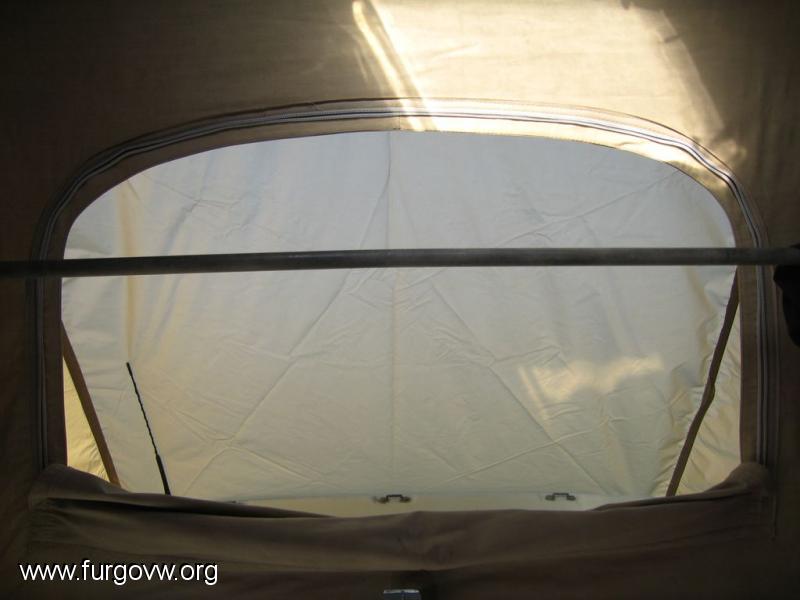

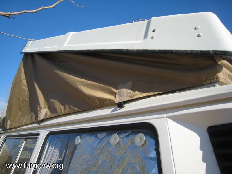

Por atrás no he conseguido que quede tersa pero creo que ya proteje de la lluvia así  :P

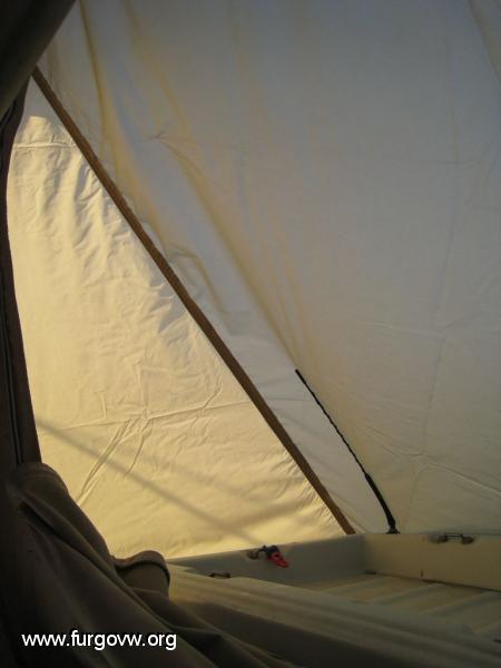

Y por dentro queda el portabultos de cabina protegido. Ahora sí que da la sensación que estas en una tienda
Bueno, ahora sólo queda probarlo con lluvia, nieve y viento huracanado  .meparto  ya os contaré la experiencia

ooznak
por las cinchas delanteras no te escurrirá agua?
a mi alguna vez se me ha quedado pillada la cincha de cierre del toldo ... y va goteando para dentro ...
quatrel
Espero que no, supongo que el agua que entra lo hara por capilaridad, por lo que si tiene poca superficie mojandose poca agua puede entrar. Al cerrar la puerta la cincha se dobla hacia arriba haciendo un goteron-sifon que espero impida que penetre agua dentro. Ya os lo contare cuando lo pruebe en situacion real
