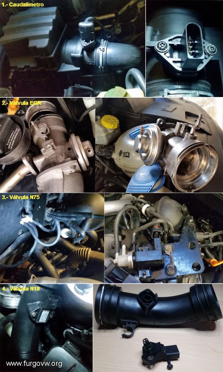

Bueno, después de un tiempo parece que no me lo ha vuelto a hacer. Creo que lo he arreglado yo solo.  :D
Al final limpié las 4 válvulas/sensores de la imagen y noto que me tira incluso mejor. Las he puesto en orden de izquierda a derecha en la posición del motor.
Creo que fue al limpiar una de las dos últimas: el caudalímetro, que no notaba diferencia con él conectado o desconectado, o la N75 que mueve la posición del turbo.
Lo que me hubiera ahorrado su hubiera empezado por ahí!.

Se enciende alguna luz en el cuadro? Mira a ver que dice la diagnosis exactamente porque puede ser un sensor que lleva en la parte superior que regula la EGR o el del turbo pero no por ello la valvula EGR o el turbo están mal. A mi me pasó y con 60€ como nueva.
