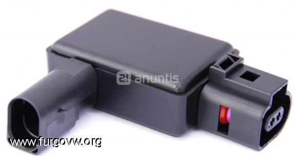

Hola el otro día compre esto en ebay
las mejoras se notan mas aceleración, menos revoluciones a 120km pero la pregunta es
¿ cuantos lo tenéis puesto en la furgo o en el coche?
para saber la fiabilidad del invento
Espantapajaros
Hola, ¿que es exactamente esa pieza un chip para aumentar CV?
¿Sabes como funciona más o menos?
¿Lo has instalado tu mismo?
Si no es indiscrecion ¿por cuanto te salio y donde?
Ya lo siento tantas preguntas pero no habia visto nunca uno.
Yo no soy muy amigo de estos inventos ya que no sé con certeza como funcionan y unos dicen que muy bien que mejora rendiento y consumos y otros que es malo para el motor reduciendo la durabilidad a costa de aumentar potencia.
Ya nos contaras como te funciona con el tiempo y que tal de consumos si aumentan o disminuyen.

yo lo tengo y se nota la diferencia de 0 a 100 mucho mas rapido  pero lo del consumo no lo tengo muy claro

no lo se, es lo que yo e notado , llaneando con el viento a favor, puede que este equivocado.
aparte de eso se nota la aceleración es mas rápida

  Esto es un artefacto basado en  una resistencia variable para engañar a la electronica del motor (la electronica interpreta que el motor o el gasoleo esta frío) he inyecta más cantidad de gasoleo que el que toca. Esto a la larga son problemas y mucho humo por el tubo de escape (efecto calamar). Es preferible una buena reprogramación com abt, o algun chiptuner de renombre  (ojo con las que te pueden ofrecer por 100 Euros bajadas del emule), y así mantener los parametros del motor en toda regla, he incluso bajar consumos, aumentando prestaciones.
  Respecto a bajar rmp´s a 120 a no ser que toques las relaciones de trasmisión o pongas unas ruedas de un diametro exagerado .y  así aumentar el desarrollo,  te tendras que conformas con las rpms  que tienes.
  Si tienes posibilidad devuelve el artefacto y hazte una repro.

Gracias dña. Es lo que suponía por que nadie da euros a céntimos. Estoy detrás de la repro pero con tiempo
