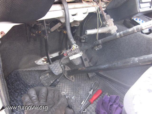

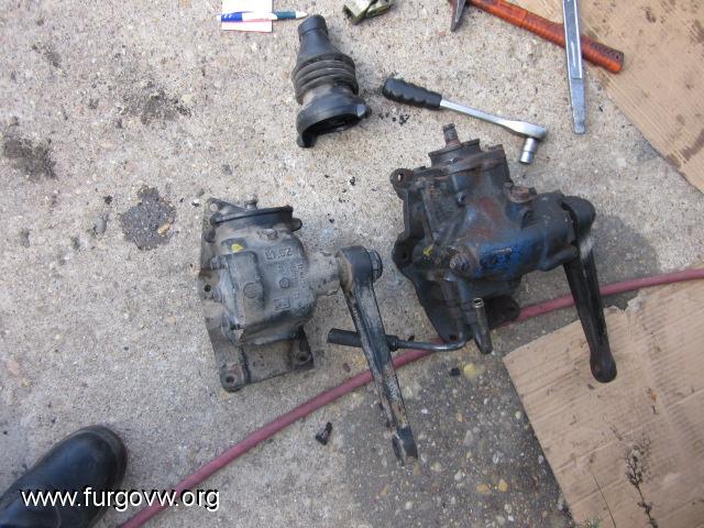

Estas son las dos cajas de direccion. A la izquierda la manual de origen y a la derecha la asistida que he comprado. Pertenece a otra T1.
Si os fijais la parte que va a la barra del volante queda mas alta(exactamente 55mm), por lo que he tenido que acortar dicha barra. La cruceta encaja perfectamente, por lo que hasta aqui es la unica modificacion.
Aqui se puede ver la barra de direccion

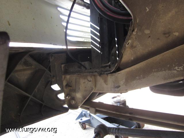

La caja sale por el paso de rueda izquierdo. Hay que quitar la rueda y el pasarruedas de plastico.

Llevo un año buscandola, y hasta la semana pasada no la consegui. Al final me la trajeron de Marruecos. Es una caja de direccion de mercedes T1
Le he montado una bomba de direccion de un mercedes w115, latiguillos adaptados de w123 y el deposito de liquido de un mitshubishi montero.
El resultado es perfecto, ya no me importa aparcar donde antes me lo pensaba.
