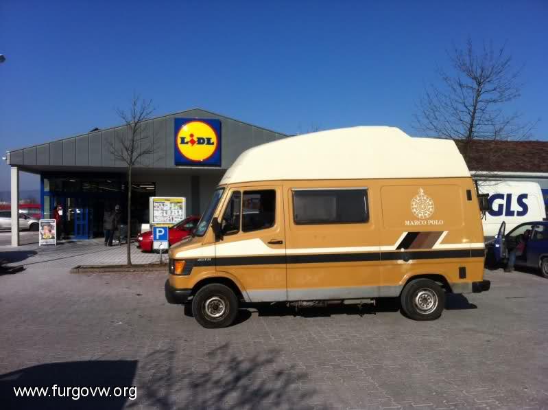

Ya tengo Marco Polo  207 , recien horneadita de Alemania  :P mañana cronica. ( adelanto que a sido una locura, quizas la mayor de mi vida )
Un hurra por este motor de 65cv .ereselmejor arrastrando la Mercedes.. Ojito motor con 411.000KM.. velocidad de GPS durante 1.700km sin parar  maximas de 110km, con una minima de 73km en Saltacaballo. HURRA.
añado, 5velocidades!!!!!!!!!!!!!!!!!! :o :o :o

8A, yo también creo lo que comentas del motor OM 615, creo que es el primer bloque del 2.4  con 65 cv y luego salió un segundo bloque con más potencia (72 cv creo). Tengo que mirar bien en la ficha tecnica del mio que creo que es el mismo caso, pero de estar doblada la tarjeta no consigo leer bien la documentacion que allí aparece.
Peter, como le metas tanta caña a ese motor se te van a poner los consumos altos, y no se lo que te va a durar, 110 de GPS imagino que llaneando ???? .... con un coche detras mió conseguí poner a 105 justitos, y el consumo de gasoil y de aceite se dispara que no veas ...... No te consume aceite la tuya? ... yo entre algo que pierde y lo que consume ando a un litro cada 1.300 km a ojo de buen cubero.
valvulina
Por lo que he podido leer y recopilar con el tiempo las primeras unidades 207D montaron el OM615.944 que tenía solamente 60 cv. si nos dice que tiene 65 cv. tendrá que ser un OM616 con 65cv. es decir el OM616.917 que monta mi furgoneta, porque si tiene 72cv. sería el OM616.937 ó el OM616.939.
Los 110 no solamente se alcanzan con la potencia del motor, hay que tener en cuenta otros factores como la caja de cambios, el grupo diferencial, el tamaño de los neumáticos, y el "tornillo" limitador de la bomba inyectora, cada uno de nosotros tiene posiblemente una furgoneta con diferentes configuraciones de motores, cajas y grupos diferenciales. No creo que sea muy bueno poner la furgo a 110, la mía puede, pero sinceramente yo sufro  :-\

Mañana tener un rato con el ordenador y contaros un poco!!! La Furgo es del 86 una chavaluca!!! Os pongo datos del motor según ficha: kw 53 / 4400 cm3 2350 . Km/h 119!!!
Cometar, las velocidades indicadas....!! Son de GPS, en marcador desafasaba unos 10-12km/h . Las condiciones de viaje han sido especiales, no me he comprado la Furgo para ir a 110, su velocidad perfecta es a 90, ya veremos con el cambio de motor, mientras tanto... Estoy mas que encantado con el comportamiento y con sus 5 velocidades.
Consumo, no he comprado absolutamente nada, el viaje no lo permitió. Pero en San Sebastian -Santander muchas subidas y bajadas...Rapidito...!!!! No gasto mas de 14litros....

Pues bueno Peterperfect si nos dices que tienes 53Kw quiere decir que tienes el O 616 de 72 CV.
