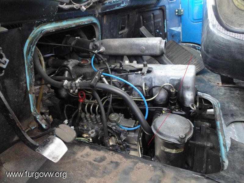

Cuando le cambiamos el motor se le hizo todo lo que pidió. De taqués nada porque iba muy fino.
De camino a la nacional noté que consimía mucho. Al mirar porque podía ser, vi que por el manquito del último inyector(el que hace de tapón, que ya no comunica con ninguno más) perdía gasoil. Le corté la fuga de manera provisional y ahí más o menos empezo a echar humo.
Días despues no echaba humo, pero otra vez tenía este manguito rajado. En cuanto le puse esto como debía fue cuando comenzo a echar el humo como ahora.
Cuando comienza andar apenas echa humo. Todo esto es lo que me lleva a pensar el tema de los inyectores.  Un mecanico se acerco hace un par de semanas y al ver el hhumo me dijo que no estaba quemando todo el gasoil.
La culata justo donde va el inyector presenta una mueca o boquetito minusculo. Pues solo en este último inyector se le ve como si resumiera una gotita, pero no llega a bozar, es como si saliera y secara y al ratito otra... nose si me explico. Intentaré subir una foto.
qb2
La linea roja de arriba señala el manguito por donde perdía y si os fijais, una chispa más arriba de la otra linea se ve como un puntito plateado o mas claro, por ahí se le ve una chispa de gasoil que nunca llega si quiera a manchar la culata.
qb2
Acaba de sacar los inyectores y... bualaa, menos uno, todos están manchados y deberían salir secos en lugar de negros. Incluso me atreveria a decir que estan más manchados segun el numero de inyector; me explico: El primero esta empapado el segundo algo menos... y el quinto seco.
