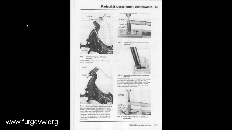

chicos necesito alluda urgentemente,no soy capaz de montar ni los silentbloks traseros ni los delanteros,al empezar a hacer fuerza con la prensa pues se les queda un labio desos que tienen y se trillan ya jodi 3 a ver si alguien me puede hechar una mano con este tema que me tiene churruscaito gracias.por cierto si alguien me lo explica colgaria unas fotos.

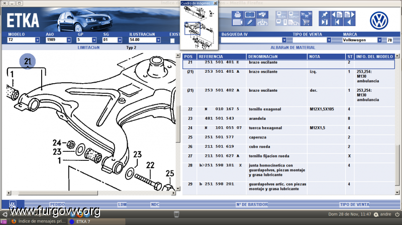

¿te refieres a estos? todavía no me he enfrentado a ese problema a ver si alguien lo ha echo y nos explica...

Si te refieres a esos  casi te recomiendo que no uses la prensa o si lo haces cuidadin como apoyas el trapecio que se doblan con relativa facilidad, yo me hice una especie de util con un tornillo largo ,un casquillo que apoye justo en el trapecio pero que deje pasar al silent-block(un vaso de 27 o 30 tambien es posible que te valga) y por el otro lado le pones una tuerca con una arandela grande que coja todo el silent-blok y a apretar¡¡¡ el truquillo esta en que vaya entrando completamente recto, con la prensa tambien se puede hacer pero a mi me resulta mas incomodo mas que nada por sujetar el trapecio.

Prueba con algun vaso de los que se ponen en la chicharra, segun la medida del silent-block te valdra, si no yo tengo varias pistas de rodamientos que me guardo y siempre hay alguna que vale, supongo que tu mecanico también tendrá por ahí guardadas.

jeje exacto.macho de donde sacas esas reliquias de dibujos??podias pasarme algunas .baba.si eso exactamente me hara falta un util para los de atras y otro para los de delante.espero que no me claven sino voy a una casa de rodamientos con la mangueta y el silenblok y que me pasen un rodata jejej,aunq si te lo hace el tornero seguro que te pone un peequeño labio para que entre dentro de la pieza y sea mas efectivo,vamoa a ver que sale mejor de precio y tal y cual.sabeis de alguien que restaurara motores 1.6td?yo estoy preparandolo y es de un pasatt pues el mio estaba peor y conmo tenia este pues vamos arrecuperarlo.asias haizcolari

luego te los mando que tengo que atender al crío  ;D deica meu

está en alemán que de t3 en cristiano  no hay nada ;D  http://www.megaupload.com/?d=GC555KYW
