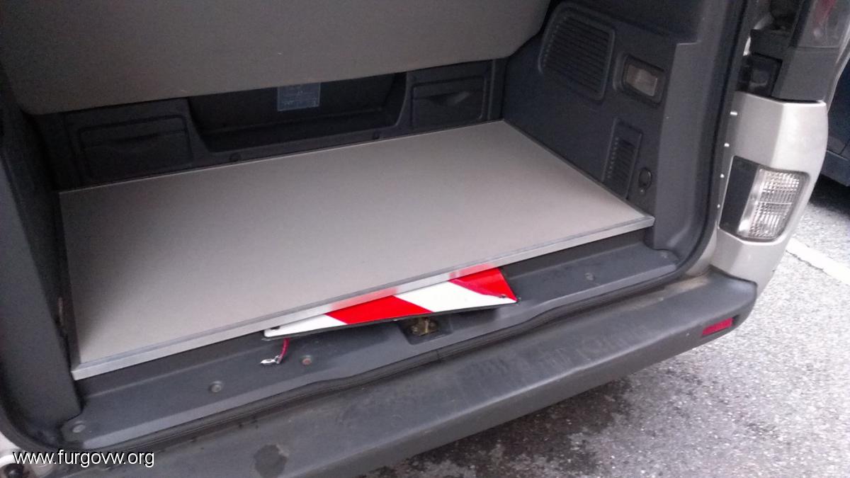

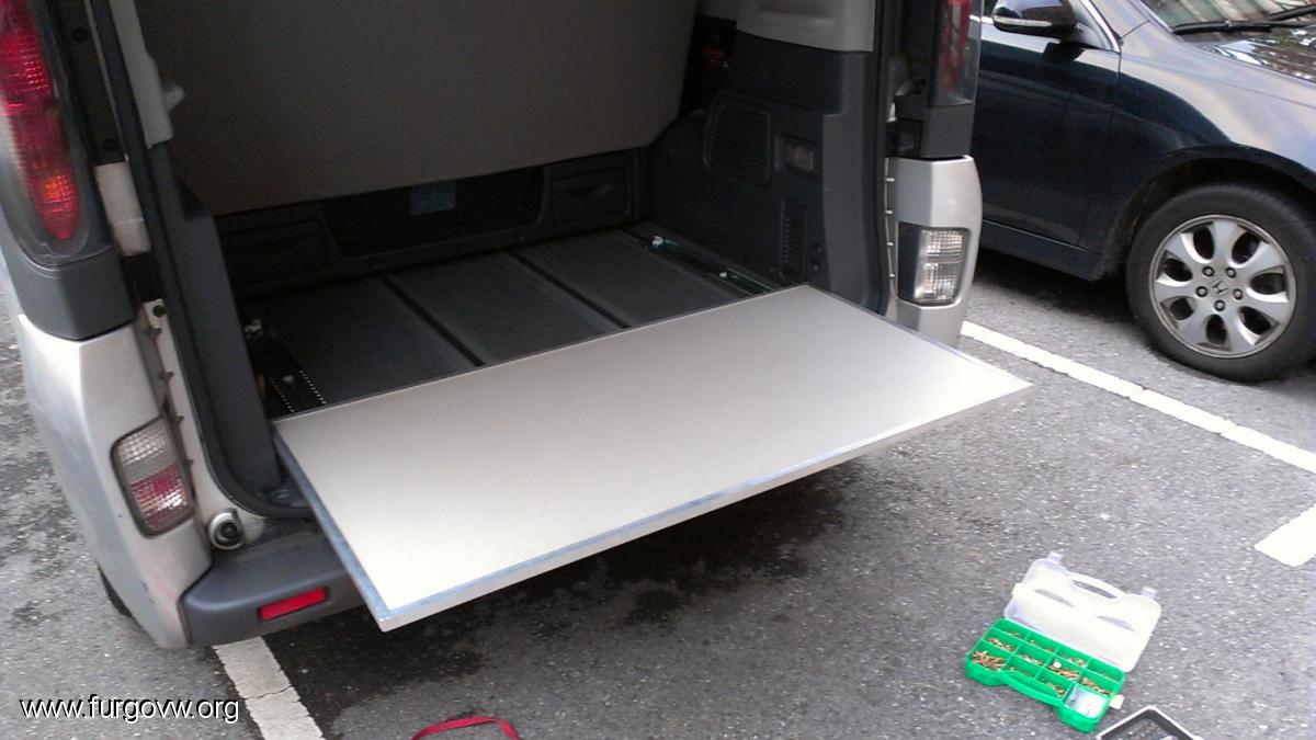

A lo que vamos, una bandeja extraíble para el maletero y así acceder fácilmente al fondo y mas importante poder hacer la cama sin sacar los trastos.

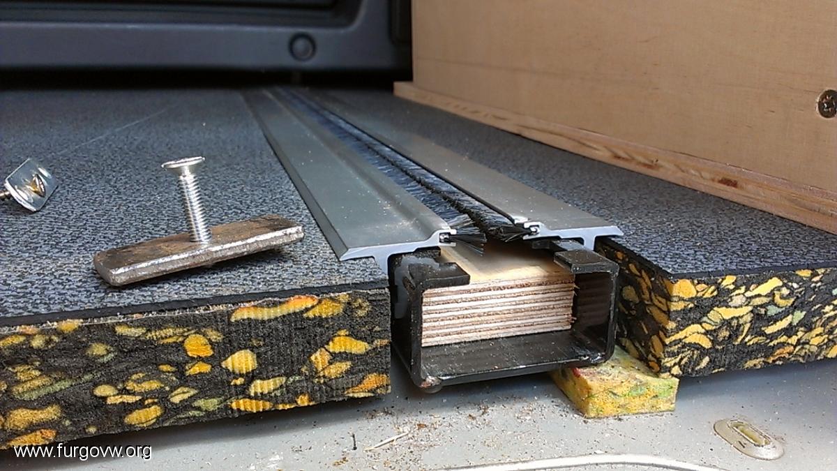

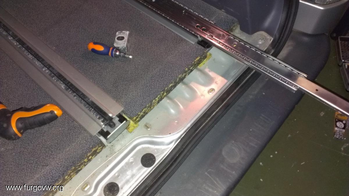

Colocando las guías, estas son de extracción total de 60cm, hay  que quitar el embellecedor de plástico.

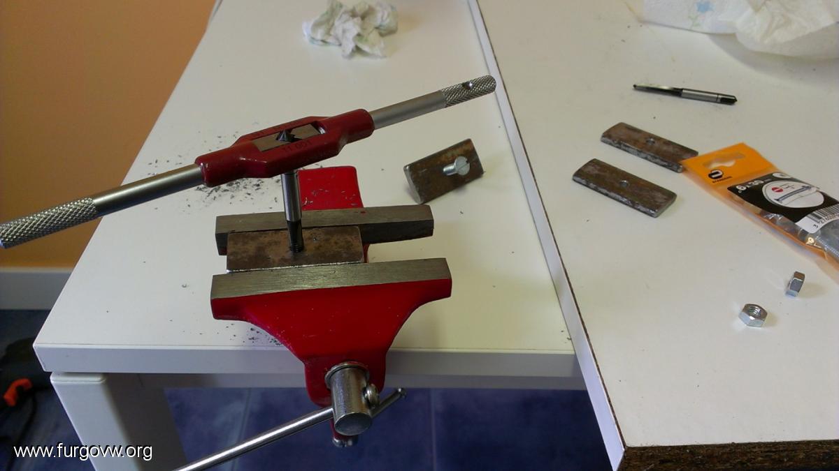

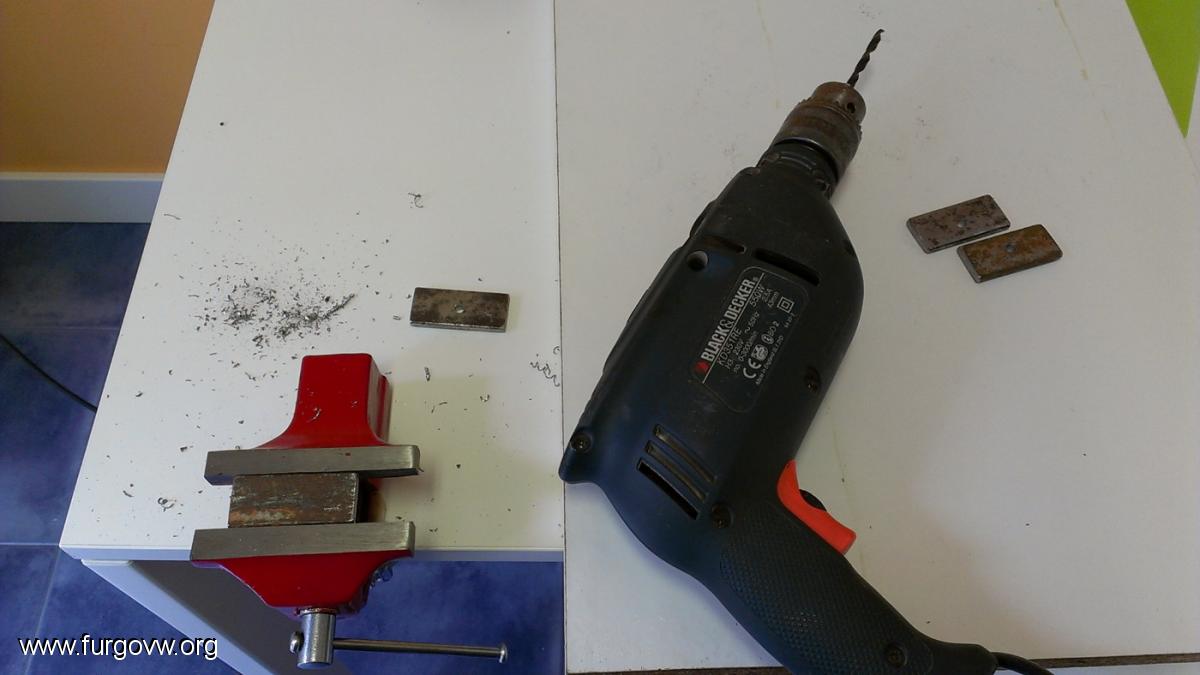

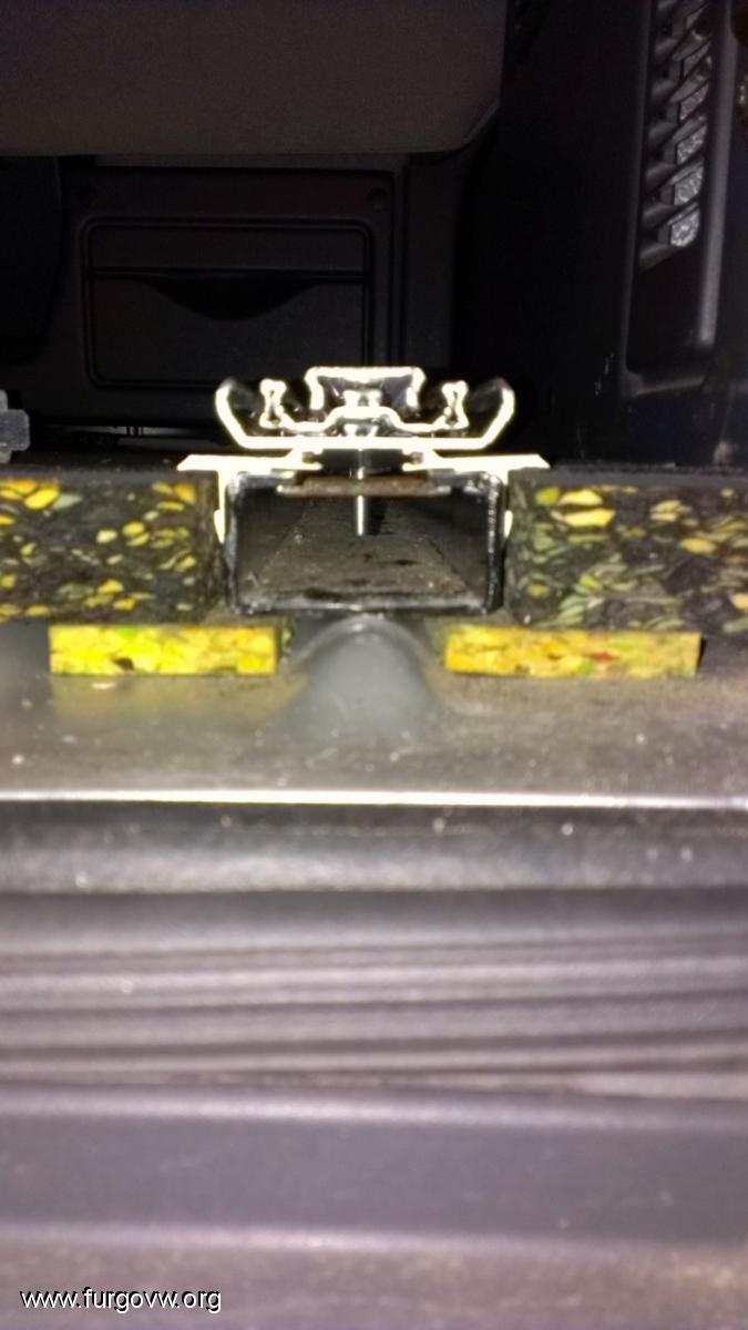

Para amarrar las guías a los raíles y quede fuerte,  he hecho unas pletinas roscadas para así atornillar las guías.
una vez tenemos las pletinas roscadas simplemente presentamos las guías donde queramos y atornillar, quedan bien sujetas. Observar que la fuerza la hace contra el canal de acero del raíl y no contra la zona superior del raíl que es de aluminio y se doblaría.

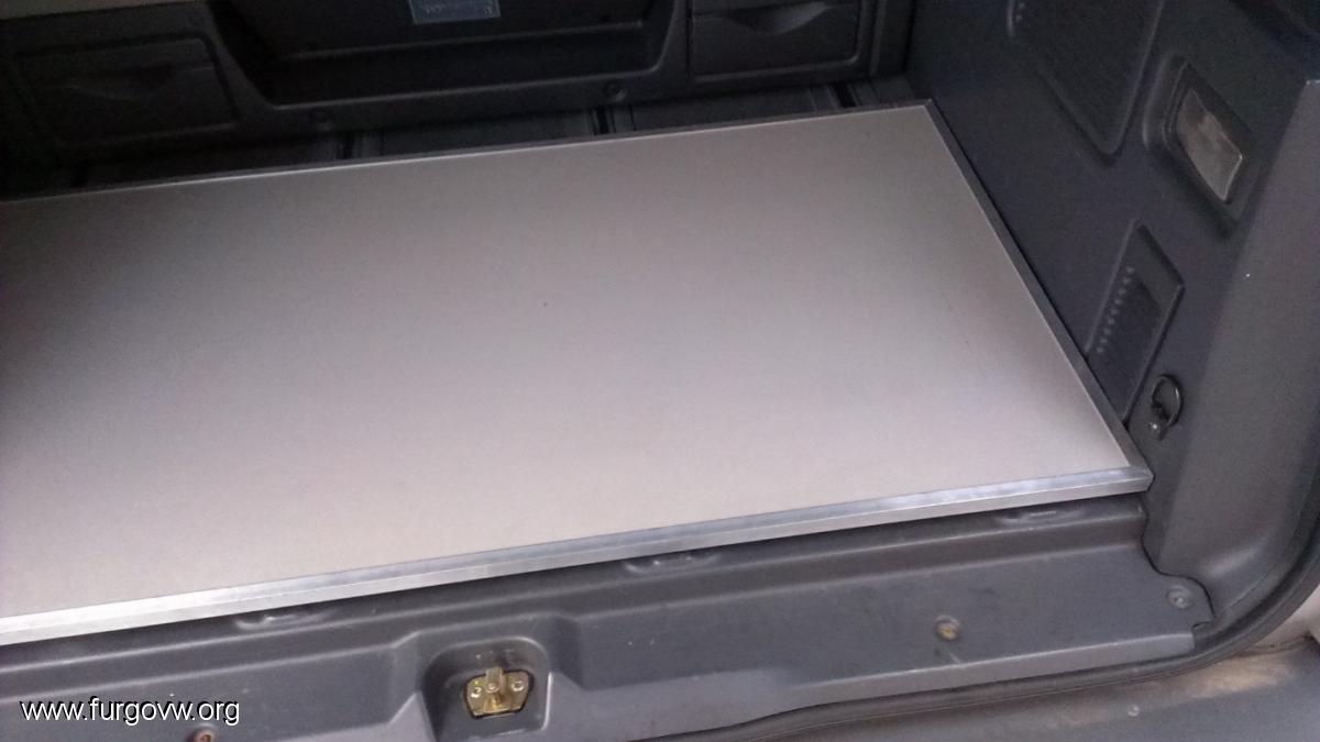

Como bandeja he usado contrachapado gris y canteado con perfil de aluminio.

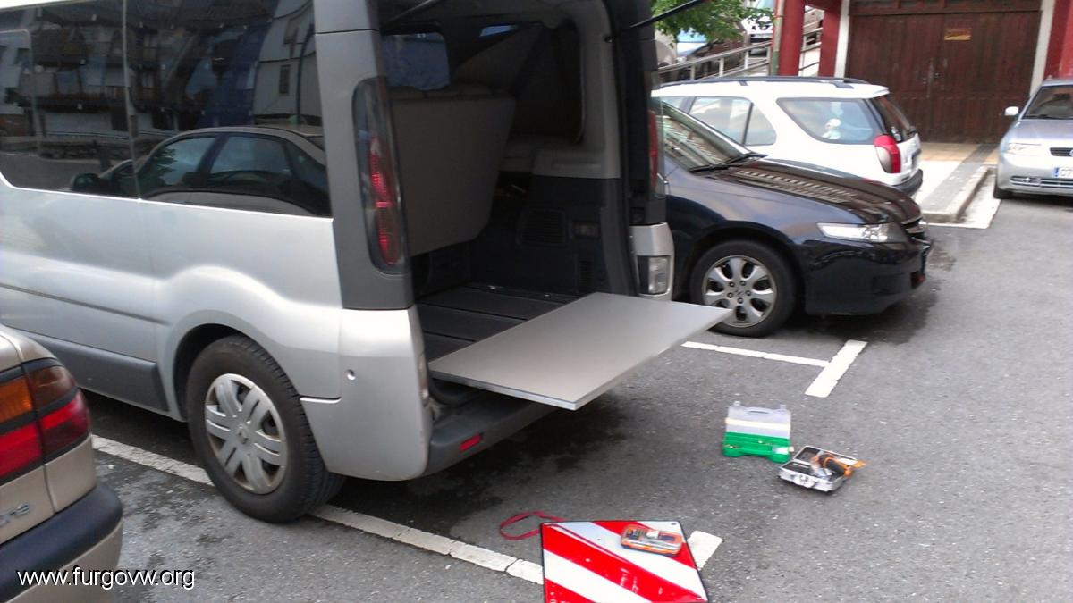

Abierto
En el hueco que queda debajo aprovecho para guardar la señal del portabicis
De momento así se queda, pero estoy pensando en poner depósito de agua y quizá modifique algo, ya os contaré.

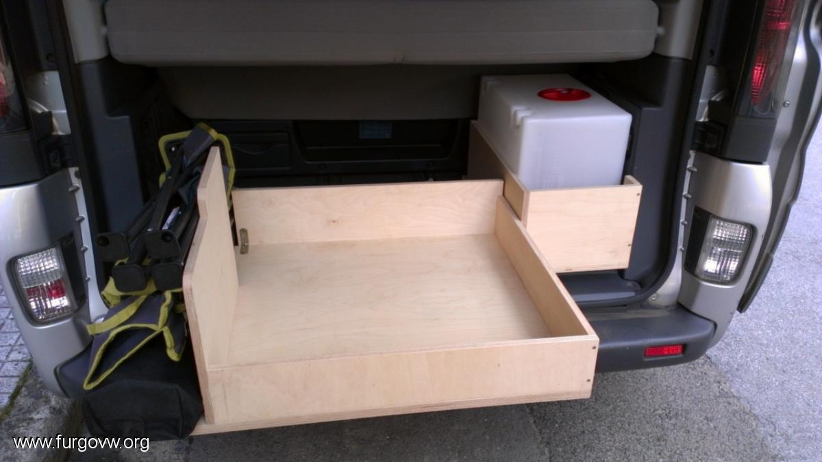

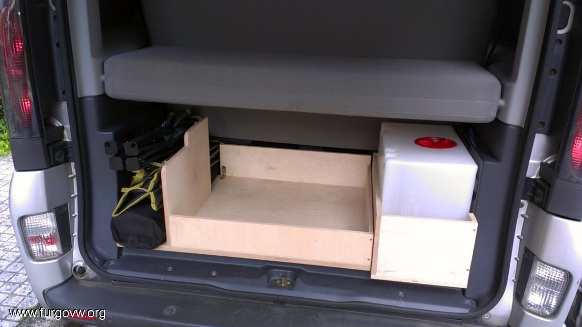

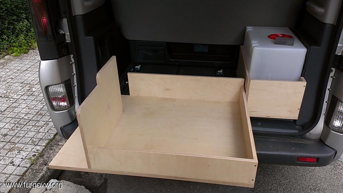

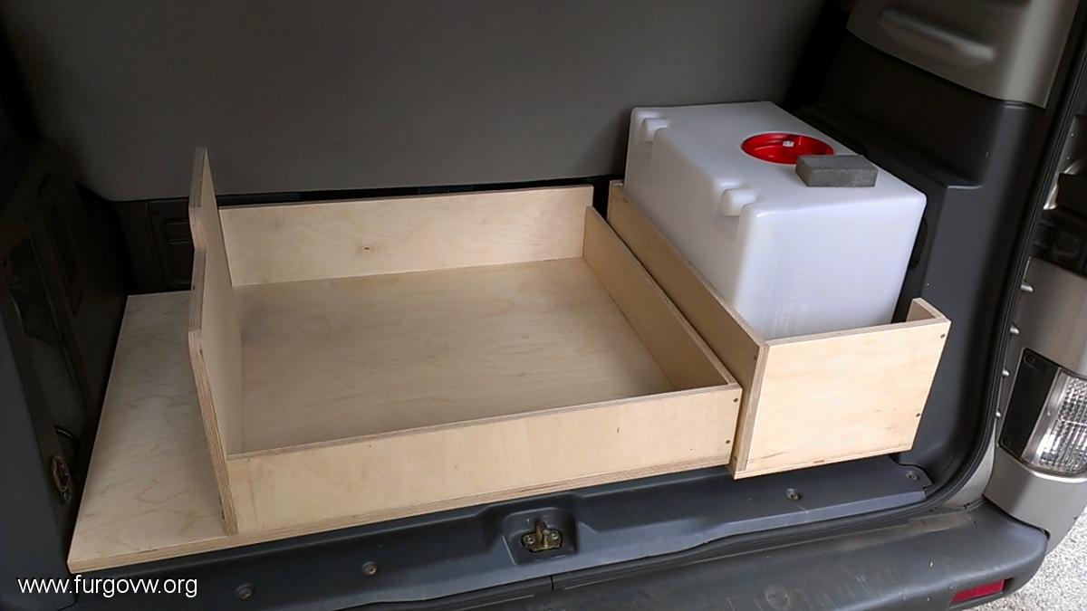

Pues os presento los últimos cambios, he quitado la bandeja extraible (ahora hace de mesa de trabajo en el garaje)  y en su lugar va un deposito de agua limpia y un cajon extraible. Falta el tema del circuito de agua y muchos detalles de acabados pero vamos poco a poco. Ya vaaaaa, las fotos: jeje

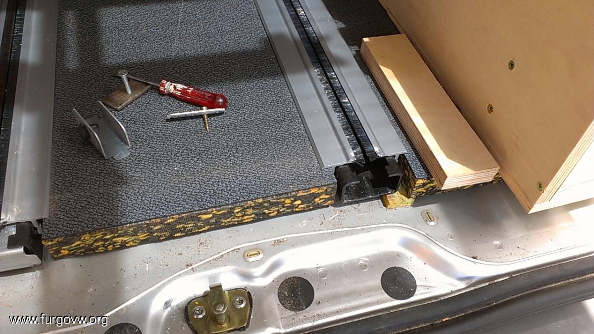

Las guías las he puesto en horizontal como las tenía, ahora encima el ancho del extraible es menor así que no hay problema. He cambiado el sistema de amarre, he metido unos tacos de madera dura a medida en los carriles y así le meto los tirafondos donde me pida, mas facíl que hacer coincidir el tornillo M5 de antes en la rosca. (en un lado tambien va el tornillo, porsiaca)
En un lado he dejado hueco para la mesa y las sillas, y el rebaje del fondo lo puedo hacer coincidir con el hueco porta triangulos por si tengo que meter algo mas largo y así la pared no me molesta.

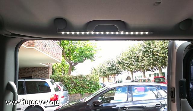

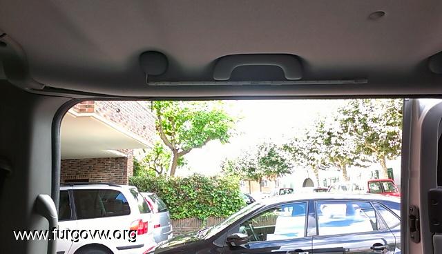

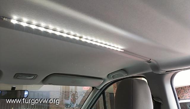

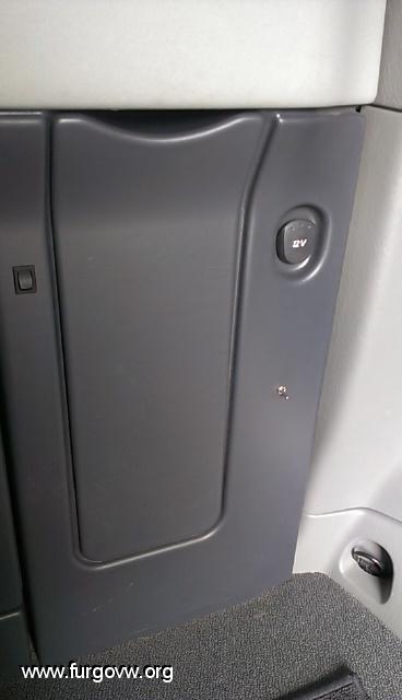

Ahí van  unas fotillos mas de las tiras de leds que coloque para luz interior, son del ikea y al ser modulares decidí  unir dos y dos repartidas una encima de la puerta corredera y la otra en la separación de la cabina. Dan mucha luz aunque en la foto de día no se aprecia. Encima de la mesa está la luz de serie con su interruptor aparte. Los leds chupan de la batería auxiliar y la de serie de la principal. El consumo de los leds en total creo recordar que era menor de 5 watios, osea menos que el plafón que se enciende al abrir las puertas y da bastante mas luz. He sacado las fotos con el móvil en baja resolución para que no pesen.
El acabado del interruptor es un poco cutre, de electrónica, pero eficaz y se alcanza desde el puesto de conducción para deslumbrar a los pasajeros despistados... .lengua2
La toma de mechero que se ve también está conectada a la batería aux.

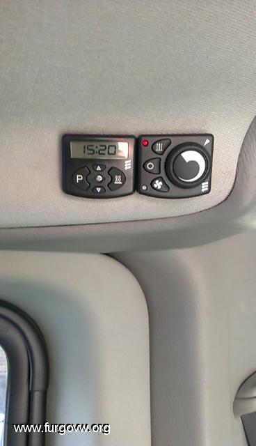

Detalle del control de la calefa estacionaria con programador, esto lo instalé en una C.C. el año pasado en Taller Anzizar, Beasain.
