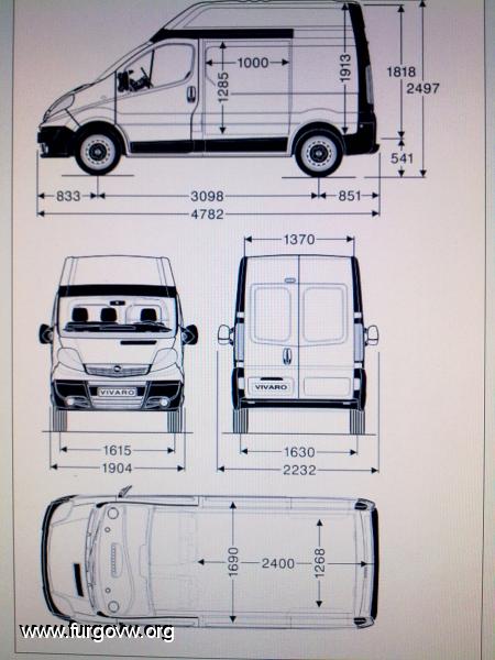

las medidas

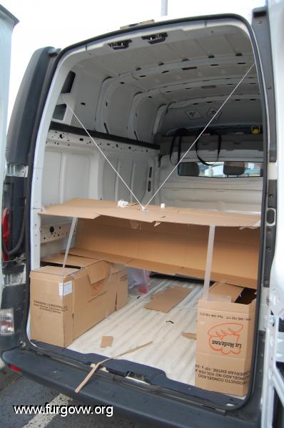

los primeros  bocetos...... en carton, sopesando los huecos

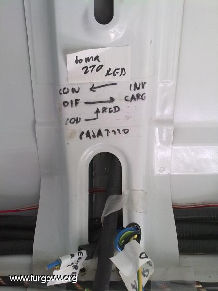

la instalacion electrica, todo bien apuntado

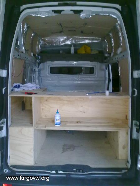

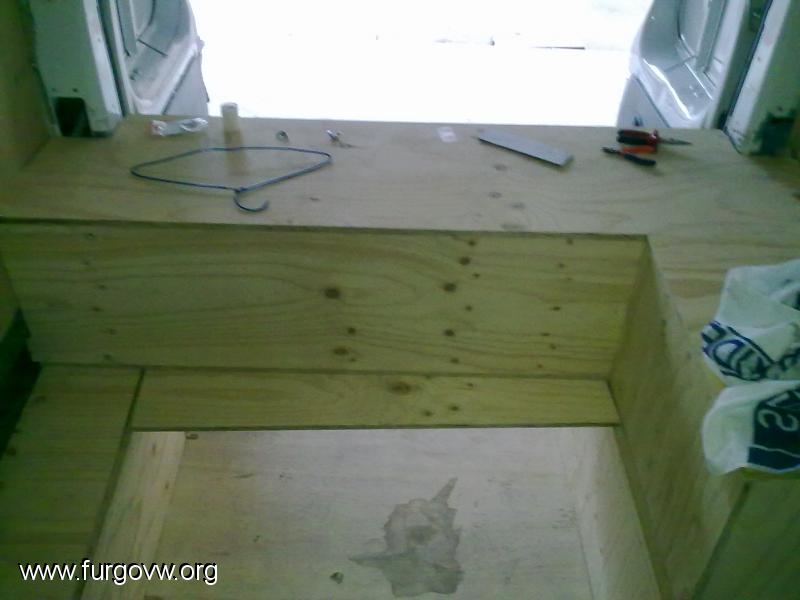

el mueble trasero, sin terminar . contrachapado marino de 15 mm

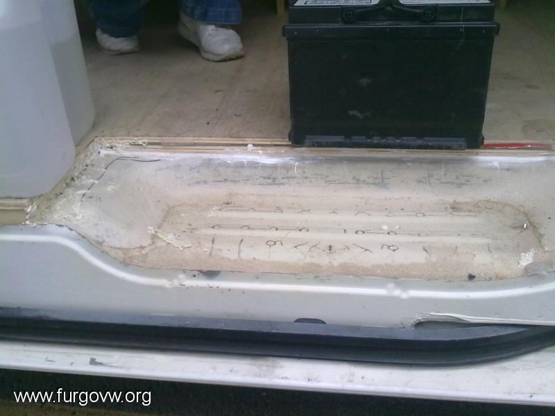

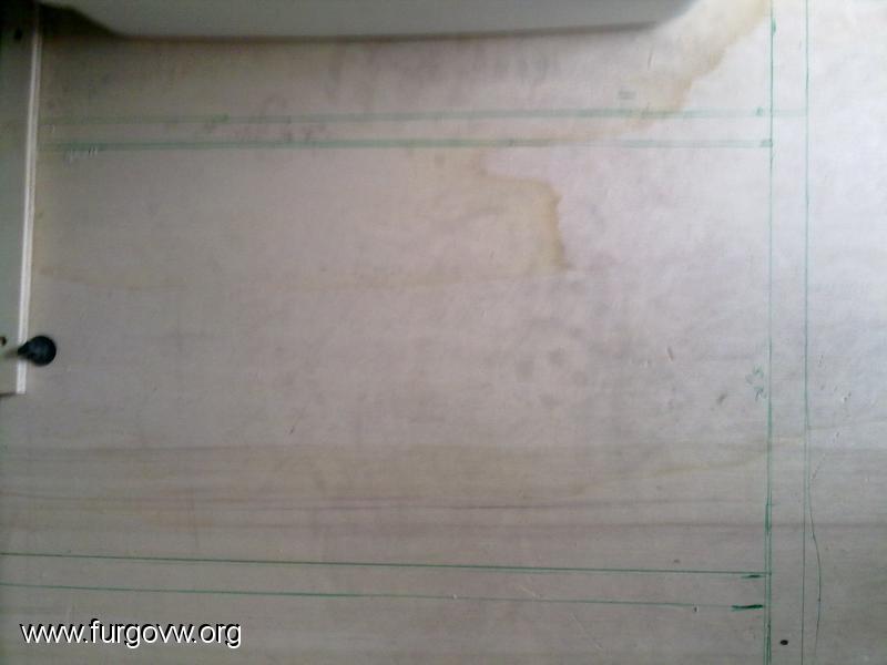

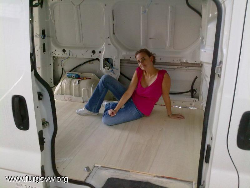

el suelo, contrachapado de 10, deja poner el protector plastico trasero y q cierren las puertas, por debajo aislante rigido de 3 capas, aqui la colaboradora despues de un dia de trabajo

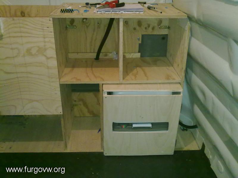

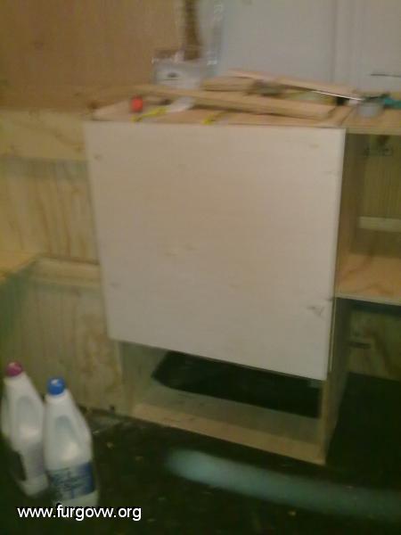

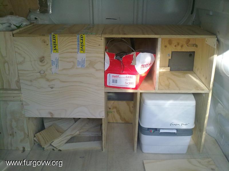

estas son del mueble cocina, el ajuste provisional a falta de repartir los huecos
y del interior

el suelo reforzado en el borde y estanco a base de sika y espuma

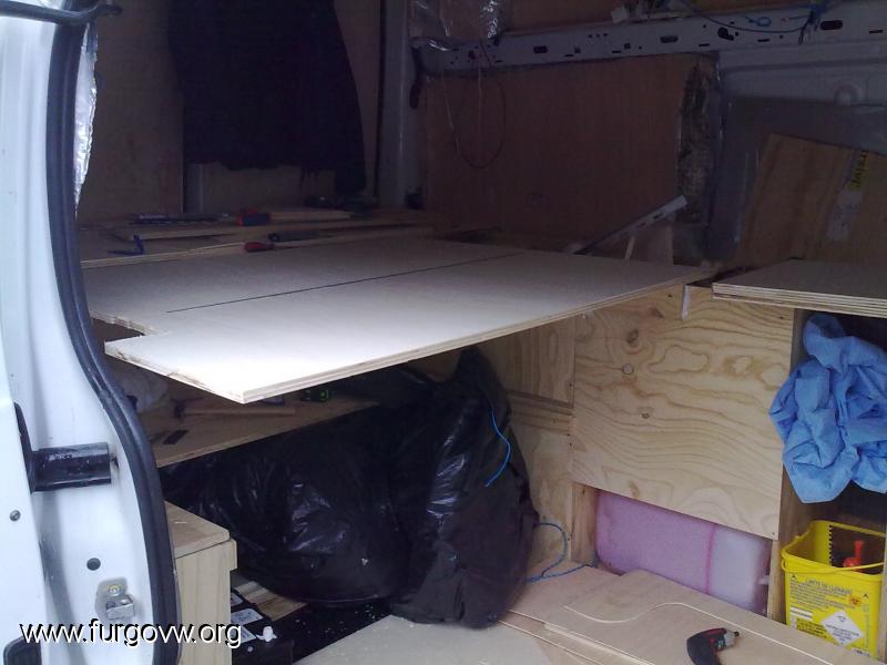

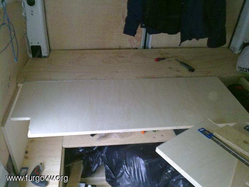

y las tablas q haran de cama, sin saber muy bien como reforzarlas y sujetarlas
he pensado en usar la mesa debajo del lateral, usar piezas metalicas extensibles desde el armario, patas de mesa,
:(, tiene mucho voladizo

Y subir el mueble que está cerca de la corredera hasta la altura de la cama?

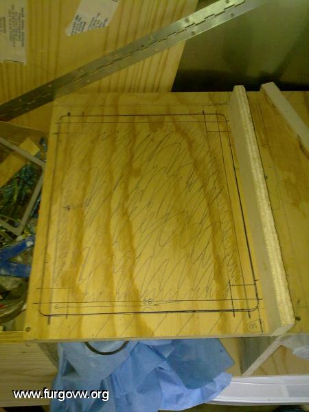

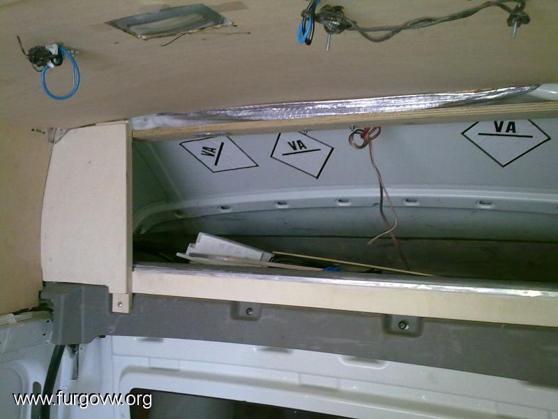

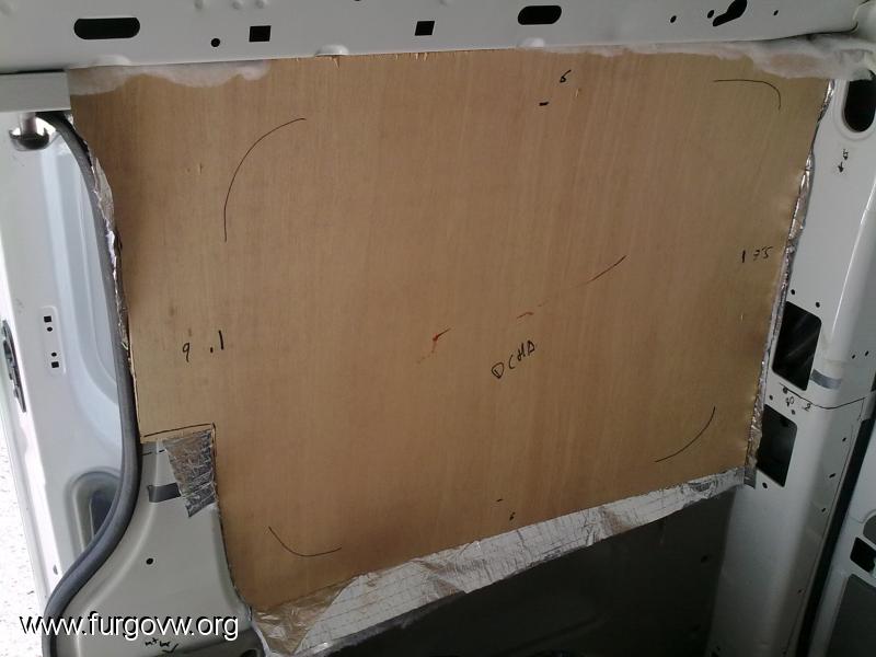

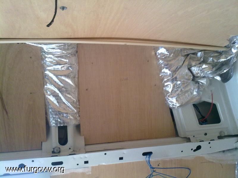

el mueble de la izquierda??, para los laterales pegue con sika directamente a la chapa dos listoncillos de 5 cmts de ancho, dejas q sequen y pones el aislante y la chapa a medida de contrachapado 3 mm, q atornillas, con cuidado q al ser curvo comba un poco, ganas unos ctms de fondo;
el listoncillo en principio si era para la union lateral techo, pero a falta de los cajones altos no lo se, un saludo

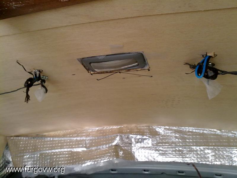

detalle del lateral alto

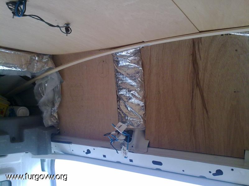

para el techo hice unos agujeros en los nervios, y pase una varilla de 6 mm, con arandelas y tuercas, por encima y por debajo, necesitas unos dedos de pianista, asi q si tienes uno cerca mejor,  :P , de esta forma queda un enganche fijo , marcas en en techo de contrachapado pintando bien la parte inferior de la varilla con rotu, presentas,  aprietas, y donde quedan las marcas taladro, otra arandela grandecita y tuerca, detalle,al final se cortara el sobrante de tuerca y se encuadra con la segunda capa de contrachapado del techo, q esta sin poner aun, yo lo hice asi porque los tubos de la electricidad pasan por dentro de ese nervio, y con el tornillo podria rasgarlos o romperlos, con tornillos roscachapa creo q es mas rapidoy sencillo,

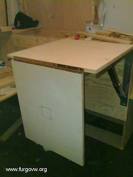

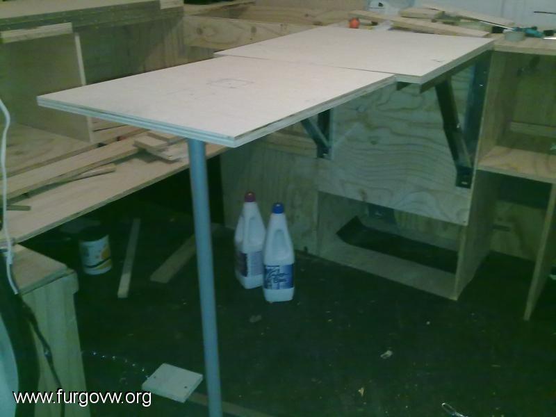

sigue en marcha , hemos aprovechado el puente para hacer unas cosillas,  el cajon del poti
la mesa recogida
semiextendida
y extendida del todo, falta terminarla

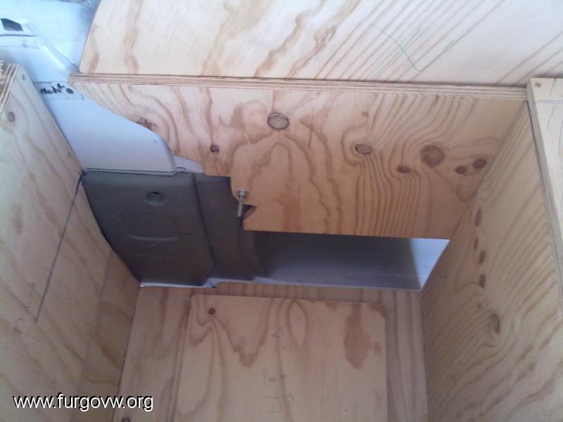

el armario de delante, faltaban las puertas correderas y embellecedores

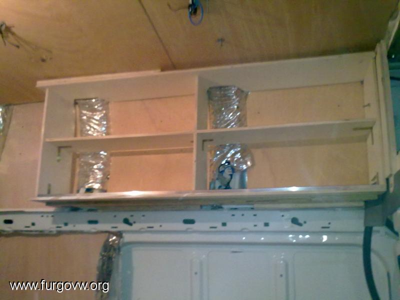

y el armario sobre la cocina, tambien le faltan las puertas
