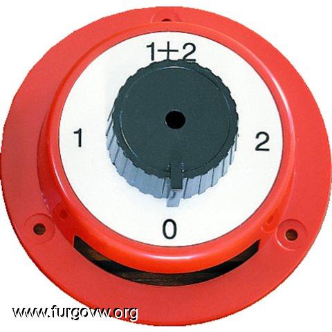

eneko
También se puede poner un chisme de estos.
Conmutadores así los hay por 15€ de media, de superficie, de empotrar, de llave....Es lo que terminaré colocando yo en la furgo.. a mí es que lo del relé no me llama na jeje
aghast
muy interesante eneko, si señor
me lo apunto  ;)
ooznak
ya, pero mi idea era dejar el cable puesto y poner la batería enchufada al cable cuando me voy por ahí.
asi que me haría falta un conector más o menos rápido y seguro, no un conmutador...
