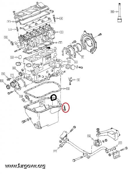

haizkolari
 .meparto por dios  .meparto
¿pero os habéis fijado en la afoto? ahí no entra nada que no sea del tamaño del vaso de 10
échale un poco de masilla de esa que parece chicle en el fondo del vaso y a ver si así agarra la cabeza  .meparto o prueba con un imán extensible

gael160963
Cita de: canido29 en Noviembre 11, 2010, 21:42:37 pm
k os estais fuymando xddddddddd
aver kien es el valiente ke mete ahi un alicate xd
gael el carter no tiene roska!!! pero ke tomais!!!!xd
... jºer!! entonces los tornillos estàn al revés!? salen por arriba?!  .loco2
... ¿dónde esta ese tornillako? ¿es el de ese lado?
haizkolari
no...creo que es este y sólo se accede a él con el prolongador de la carraca pequeña y  el vaso de 10
aintziarbe
buenas
   yo buscaria , o fabricaria una palanca , con un destorn pequeño girandole la punta en 90º y apalancaria mientras giras con el vaso, sino... punto taladrito pequeñito rosca inversa y gira mientras tiras pa fuera... :-\. suerte hay cosas peores en la mecanica
canido29
si es ese el tornillo
pero si girtar gira
y por debajo no entra un destor...:( yo apuesto por megabroka?la movida es conseguirla......
kre3oke voi a temrinar montando el carter sin dos tornillos y hasta ke no baje el motor eso keda asi?
si meto la karraka gorda con el dado gordo de 10.....haciendo palanka puedo cargarme el tornillo y su cabeza?girandolo de un lado a otro?mmmmmmmmmmmmmmmm
alomejor esa tenika me funcione.....si entra la carraca gorda con el basco gordo? jummmm sino con el pekeño...mañana le meto caña
ke hoy le meti....pero no tanto como romperlo...
mañana le doi a sako pàko.....

Qukika
coño es el pequeñito ese no el grande del cambio xDD
perdon...claro ke no entran los alicates...
aqui la unica salida es comertelo con el taladro. no hay nada mas! uff tendras que tener paciencia!!!!
