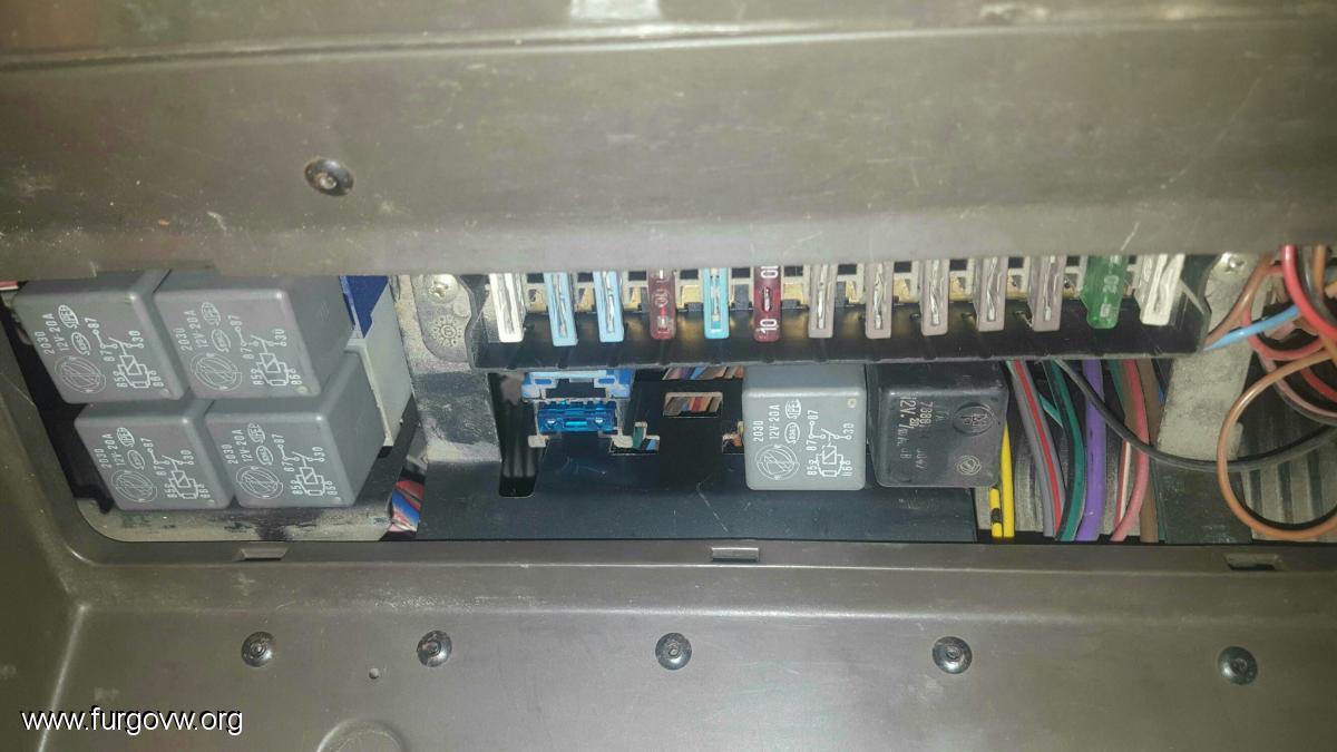

Alguien que controle de electricidade? Apagouse a abuelita en circulacion. Sei que e o positivo que abre o solenoide da bomba inyectora, que non da "chicha". Seino porque puenteandoo directo a bateria arranca e hasta que se solta o puente non se apaga. Alguien sabe que rele activa eso? Ou a que cable do contacto podo puentealo? Sera seguro puentear o rele de arranque? O rele que "chasquea" o dar contacto.
Non sei porque a foto saiu xirada.

A ver cogno!!!!! que alguien le eche un cable a BURATIÑO j°der ya!!

Jajajajajaja que tremendismo mulato!!!! Jajajajaja Eu mandarei un directo novo do rele de arranque o solenoide. Creo que sera o mellor.

tes que ver un cable que teña 12v co contacto posto, e conectalo a electroválvula de paro, non ten mais misterio... sen o esquema eléctrico difícil dicir de onde, podes ver do mazo de cables que saen do clausor e cun polimetro testear cal deles ten 12v cando tes o contacto posto
