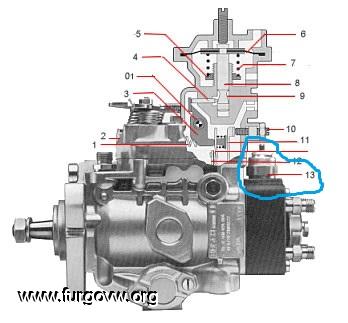

Después d mucho pelear con un taller y esperar más de 5 meses a que me montaran el motor, este se me ha parado en marcha al cabo de una semana... Como acabe a tiros con el anterior taller, y no quiero verlos ni en pintura por chorizos y mangantes, estoy buscando DESESPERADAMENTE alguien que me eche una mano, la FURGO ( t3 1.9td) lleva tirada 3 días en coruña sin que ningún mecánico  de los que me han recomendado se haya dignado a acercarse, según el forero SusoSG, seguro que es un cable eléctrico que va a la bomba d inyección.... No se si hay mucho paro en este país o yo no acierto con un mecánico, profesional o amateur que me resuelva el problema... Tengo servicio de grúa en el seguro pero... A quien se la mando...??? Mañana sera el 4 día que está tirada en un camino, y entre semana, ésta, voy a tener poco tiempo para resolverlo...

Buenas tardes, yo por coruña no te puedo recomendar ningún taller pero si quieres descartar lo del solenoide de la bomba prueba a puentearlo conectandole un cable directo al positivo de la batería e intenta arrancar. Suerte y un saludo.

podría ser que esa electroválvula te corte el suministro de combustible y que te haya dejado tirado, te pongo una foto señalandola, esta lleva un cable creo que de color rojo conectado, haz como te dicen, positivo directo desde batería y comprueba que funcione
tienes un mp, si no va, mandame una llamada o un whatsapp y me acerco por ahí a echarte un vistazo
saludos y no te desespereres, todo tiene solución

Gracias a todos por la la ayuda, d mecánica se lo justo y si  se distinguir una pieza de otra y se como funcionan, pero d ahí a meterle corriente a las cosas... Ufffff
Pero creo q gracias a la ayuda del forero  touch q se ha brindado a venir a coruña aprovechando una visitilla para hacer compras me va a echar una mano... Espero poder usar la FURGO más de 3 días seguidos sin q se pare...

jajajja Paco tu cosigueme el gallo ese para meter debajo del capó de la furgo andaaaa  .director....al final era el cable de la electroválvula de corte de gasoil, estaba echo un desastre, cortado y con el aislante muy cuarteado y demasiado endurecido. Como yo no llevaba herramienta, Soulsurfing me sorprendió con una maravillosa bolsa de S.O.S que sacó del interior de su preciosa doka(tipica bolsa,caja, o guantera que tienes petada de buchinches, tornillos, bridas, arandelas, navaja suiza y cinta americana) con la navaja, pudimos pelar ambos extremos de los cables para empatarlos, y protegerlos provisionalmente con un trozo de cinta americana.
Ha arrancado y por lo menos quitarla de ese camino...ahora arregla bien esa instalación y a disfrutar .moto2 y para lo que sea ya sabes que aqui estamos para echarnos un cable-nunca mejor dicho jajaja- ahora a pasear que es una chulada de furgo
