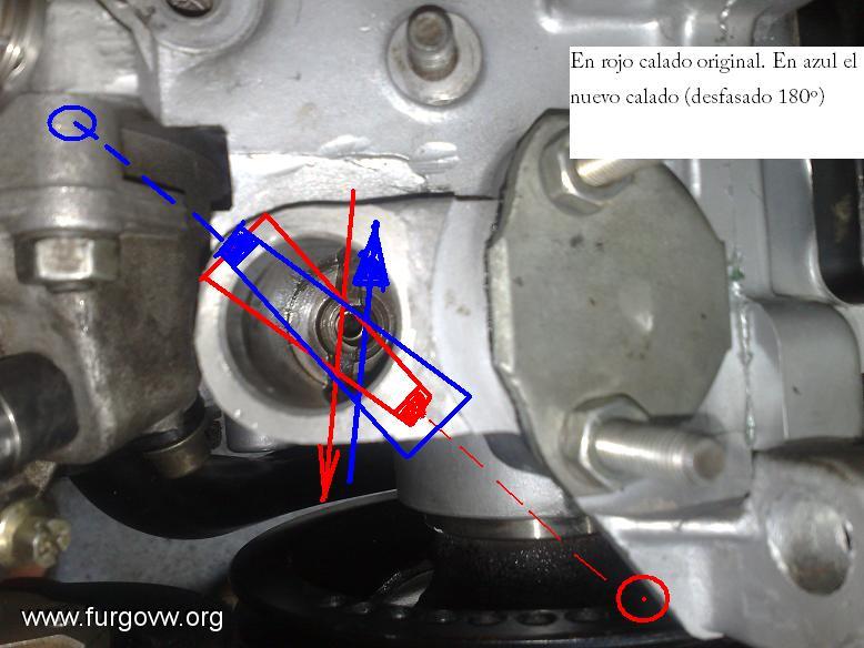

CitarMmmmmm, ahora me haces dudar. Como dices, tengo que girar el delco para ser exactos 180º, ya que si lo montara en la posicion original del WBX no podria porque esta la bomba de gasolina mecánica y sus conexiones.
Creo que has malinterpretado algo. No hay que girar el cigüeñal
Si giras el eje del delco esos 180 º, el distribuidor te quedará "del revés" (si no entiendo mal, lo que necesitas). Lo que quiero decir es que para calarlo ahora no debes usar las referencias originales, sino unas nuevas que queden giradas 180º. A ver si te envió unas fotos

Me he expresado mal, me referia a girar el eje que engraña con el cigüeñal, el que como tu dices se ve en la foto 4 del link.
Entiendo lo que dices, al girar todo el conjunto (delco con el correspodiente eje comentado en la frase de arriba), la marcas que hay en la polea del motor y que hay que cuadrar con la union de los carteres ya no me valen. Habrá que hacer una marca nueva en la polea a 180º de las originales, para por lo menos tener una referencia aproximada, y a partir de aqui calar el encendido con la estroboscópica.

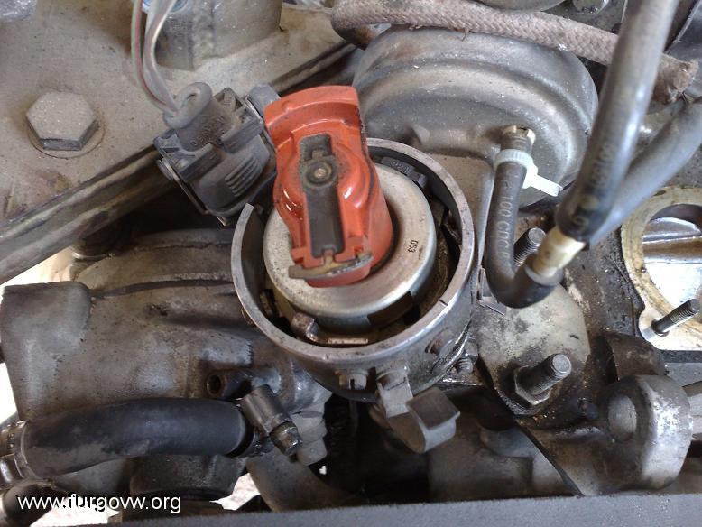

A ver si las fotos ayudan algo

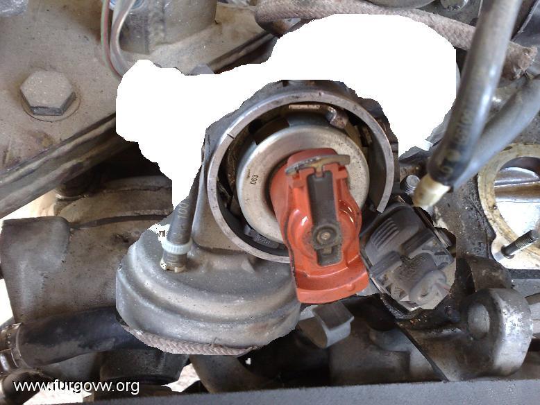

Imagina que el manual te dice que has de poner el engranaje del delco (el que tiene una ranura en la que enrasa el distribuidor) tal cual indica la flecha roja. Y que para calar el distribuidor bien, habrías de enrasar las marcas que dice el manual con el rotor en la dirección roja.
Ahora giras ese engranaje 180º con lo cual queda mirando en la dirección de la flecha azul. Entonces tendrás unas nuevas marcas de calado según la dirección azul, rotor incluido.
El distribuidor queda girado: antes
y después
(poco fina la foto, pero con el paint te haces una idea de que has de recortar, girar y poner). Y el cigüeñal no has de tocarlo para nada en todo el proceso

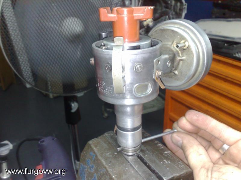

Tienes otra opción (si no quieres tocar el engranaje, no te haría falta el extractor).
Se trata de desmontar la excéntrica del distribuidor con cuidado. Lleva un pasador. Tendrías que quitarle el pasador, sacar la pieza que lleva la ranura excéntrica, girarla esos 180 º y volverla a colocar con su pasador. Acabas de desfasar 180 º el rotor, con lo cual tendrías que girar todo el cuerpo del distribuidor para que siga en su punto.
El pasador que te comento es este:
Ten cuidado. Y aprovecha para cambiar de paso el retén que seguro que está endurecido y suda aceite

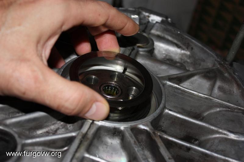

Al grano. He puesto el retén del embrague.

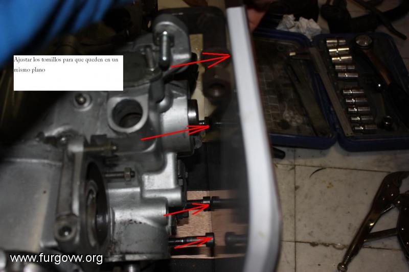

Primero he tenido que "inventarme" unos apoyos para voltear el motor pues el soporte en el que ha estado colgado no permite el acceso a la maza. La idea es apoyarlo sobre el lado de la polea y así el del embrague queda mirando hacia arriba. En algunos motores de moto se suelen poner unas "patitas" en la propia fundición para que al apoyarlo sobre el cárter -que es de todo menos plano- quede "quieto y parao". Yo he usado tornillos y un tope.
La idea es que al apoyarlo en el carrito con ruedas, la punta del cigüeñal no toque con el suelo (línea amarilla de la foto anterior)
Luego hay que enroscar/desenroscar los tornillos hasta que todos queden en el mismo plano.
Ahora toca sacar ese Hulk interior que todos llevamos dentro .pesas, levantar el motor, voltearlo y apoyarlo sobre el lado de la polea (pesa el condenado). Lo de apoyarlo sobre el carrito nos dará la ventaja de darle vueltas fácilmente como luego veremos.

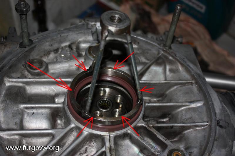

Ya tenemos el lado del embrague hacia arriba -y sin presionar el cigüeñal-. Toca poner otra vez las arandelas por orden (me parece que es la tercera vez que lo hago). Primero la grande, luego las dos calibradas de ajuste y finalmente la lobulada (mas grande aún que la primera). Las fotos sin mas:

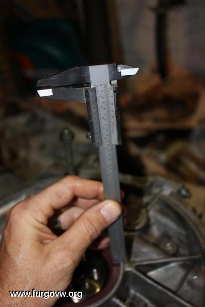

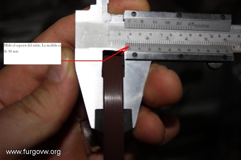

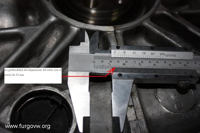

Antes de colocar el retén mido la profundidad del alojamiento del mismo. Con el pie de rey obtengo 13 mm.
Como el espesor del retén es de 10 mm ...

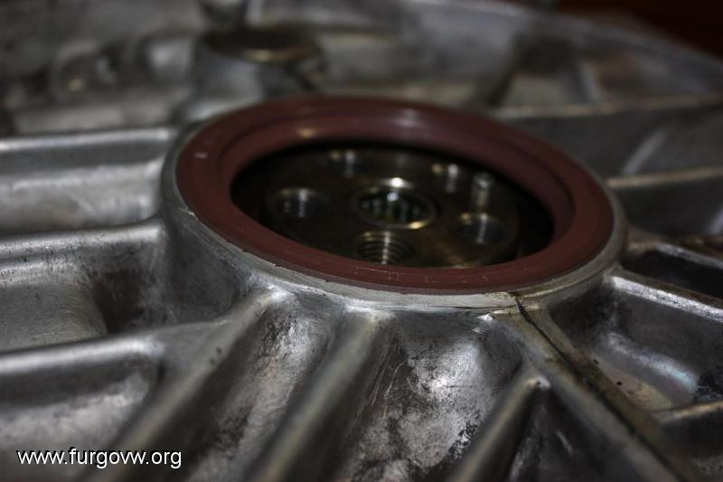

... eso nos indica que el retén estará en su sitio cuando deje 3 mm de altura libre. Vale la pena hacerlo con cuidado pues los retenes se pueden forzar sin darse cuenta con mucha facilidad.

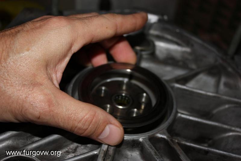

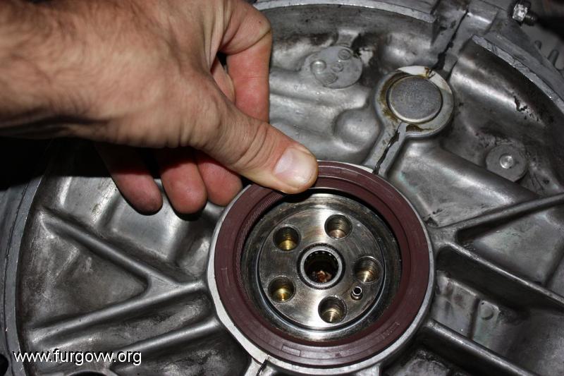

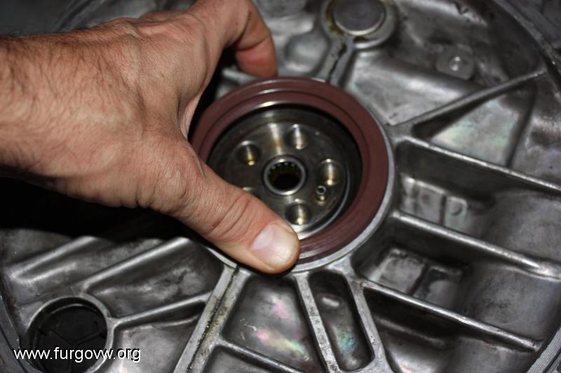

Y ahora sí, a colocar el retén.
Yo he empezado con las manos muuuuuy suavemente y presionando poco a poco en todo el perímetro.
La idea es seguir con el pulgar hasta que veamos que ya no se puede. Y aquí el carro par ir girando el motor viene muy bien

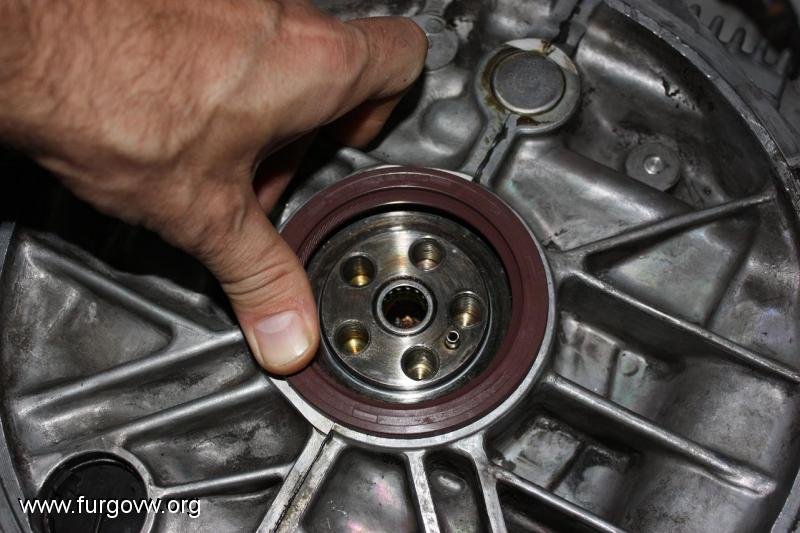

Es fácil llegar hasta enrasar lo en su alojamiento sin ayuda de herramienta alguna

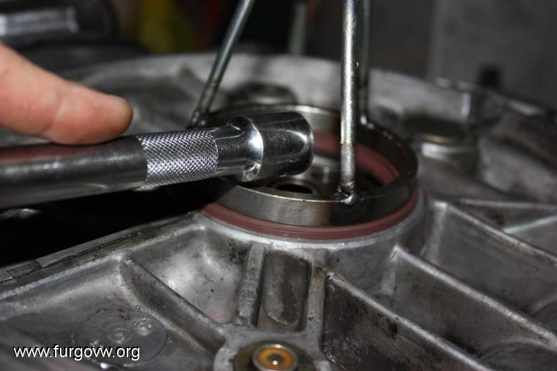

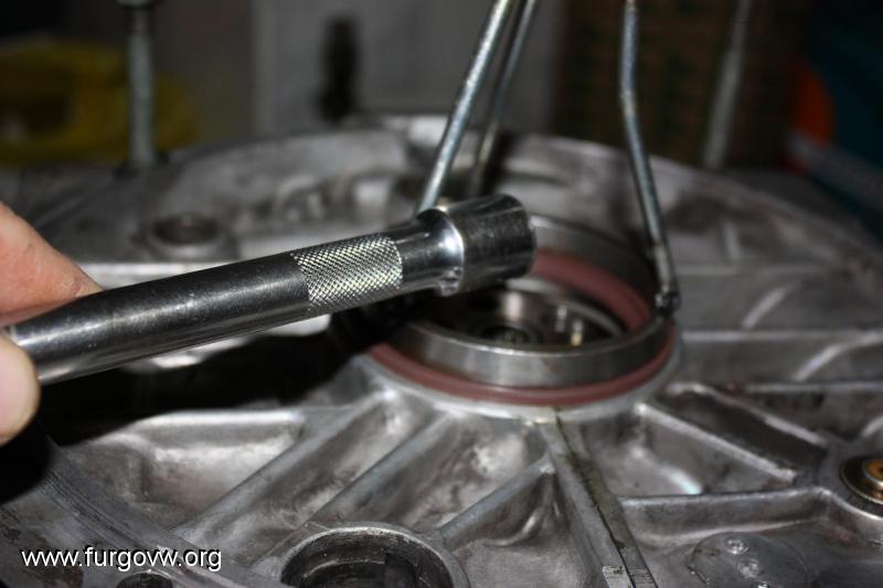

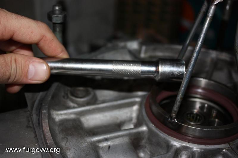

Pero a partir de aquí he usado un útil (vale un anillo del diámetro adecuado) y el prolongador de la carraca. Voy dando golpecitos a la vez que giro ligeramente el motor (bendito carrito .palmas).

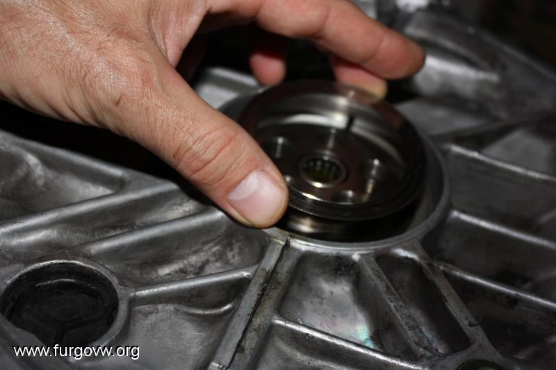

Modificación del 23/11/11: El retén no debe hacer tope salvo que mida 13 mm de espesor (con lo cual seguiría quedando enrasado por arriba). En caso de poner el Victor Reinz de espesor 10 mm basta con insertarlo 1 mm mas que el anterior para que no coincida la zona de desgaste. O sea que con darle dos o tres golpecitos en todo el perímetro, sobra.

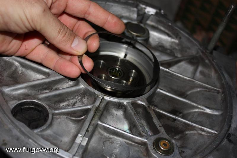

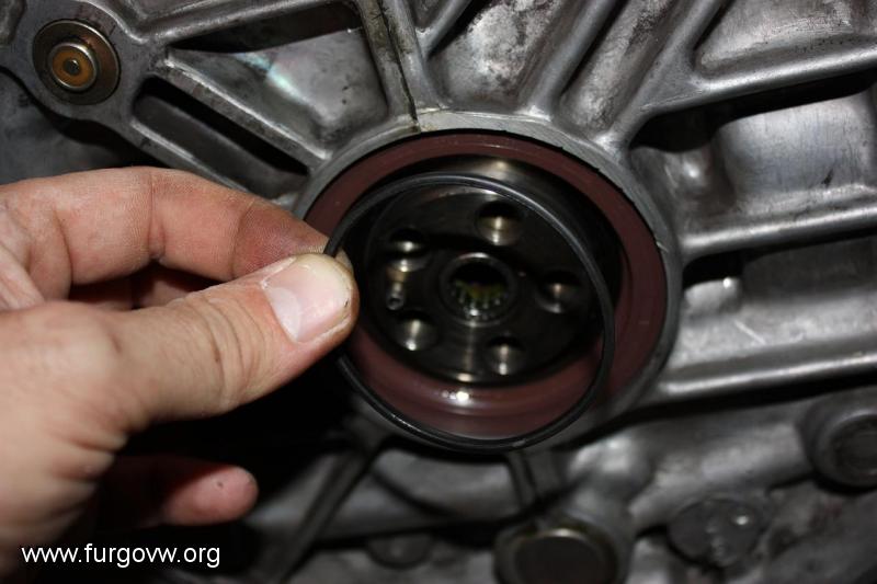

Luego no olvidar poner la tórica en la maza del embrague. Es la de la siguiente foto (ojo, va dentro de la maza) y me acabo de dar cuenta que no coincide con la que me enviaron de Kaefer (la de la foto es la usada), así que me tocará comprar una nueva (esta vez en casa de retenes local)

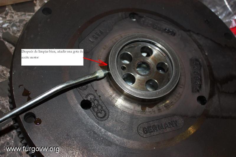

Y conviene poner 1 gotita de aceite en el diámetro exterior de la maza para que no se pellizque el labio del retén
Solo faltaría colocar la maza. Primero suavemente con la mano y después con el par de apriete correspondiente.

Dios!!!! Acabo de leer una contradicción en tu hilo:
Primero has puesto que hay que echar "media gota" de aceite en el perímetro de la maza, y luego has puesto en la ventanita de la foto que añades UNA GOTA ENTERA!!!!!  .meparto .meparto .meparto

profe
CitarDios!!!! Acabo de leer una contradicción en tu hilo:
Tienes razón ... y yo también  ???. Después de montar la maza en su sitio -usando 1/2 gottita de aceite- me doy cuenta que he olvidado poner la tórica (y ya tenía el motor horizontal). Así que me tocó volver a sacar la maza, añadir otra 1/2 gota y volver a cerrar. O sea, pongo solo 1/2 gota ... pero gasto 1 entera. ¿Ves como tengo razón? (y tu también, claro) .meparto .meparto .meparto .meparto .meparto .meparto .meparto .meparto
Si te fijas bien el la foto de montaje del retén el motor está en vertical ... pero en la foto de la tórica ya está en horizontal (con lo cómodo que era el motor de punta).
