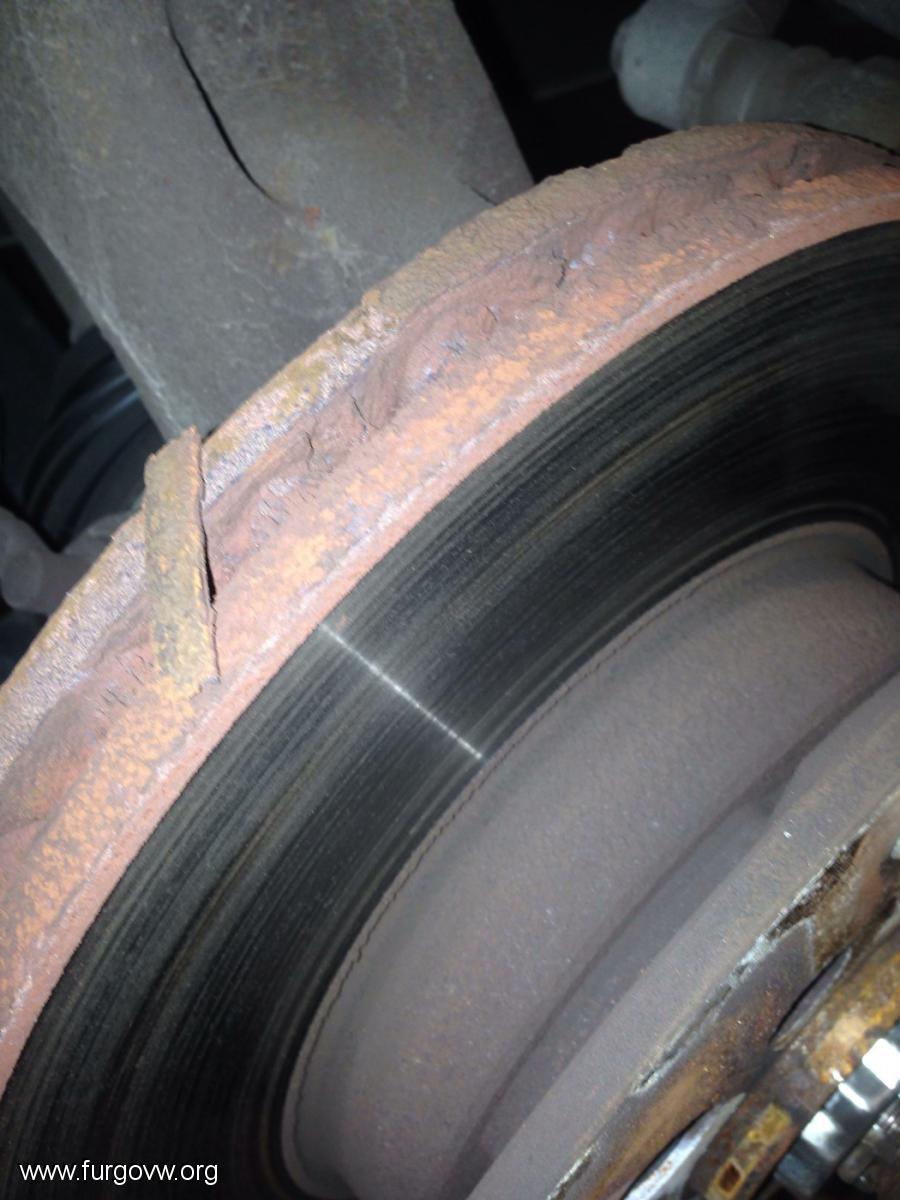

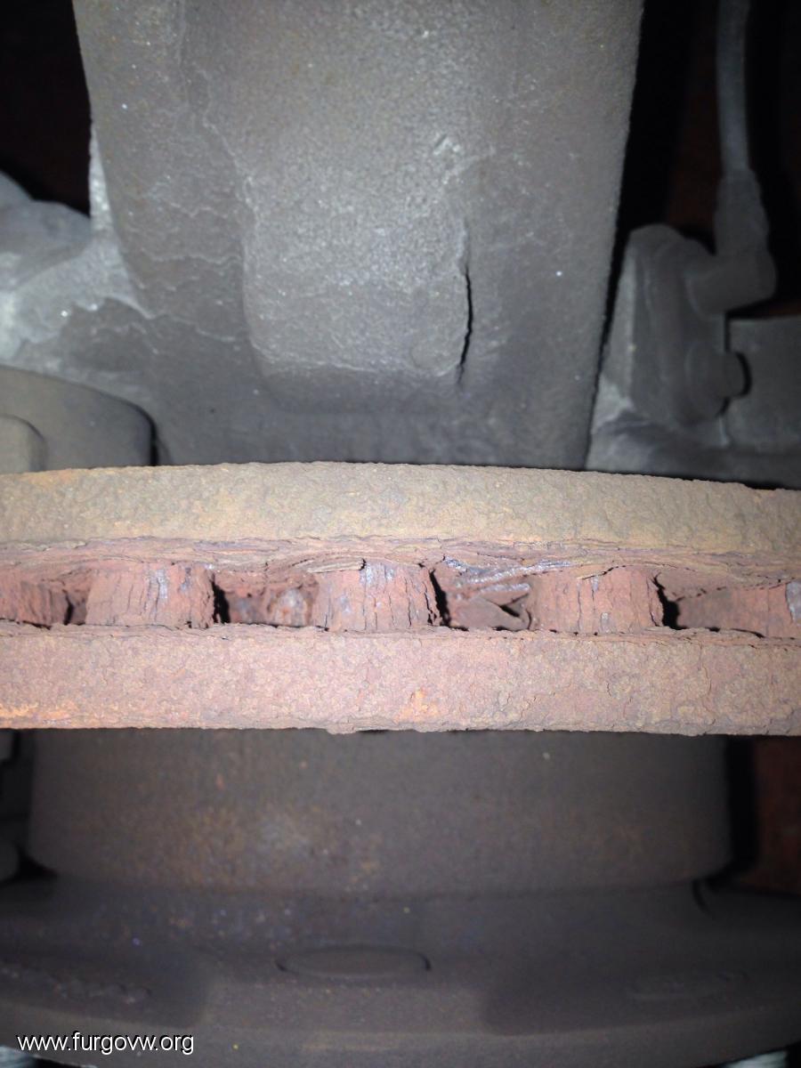

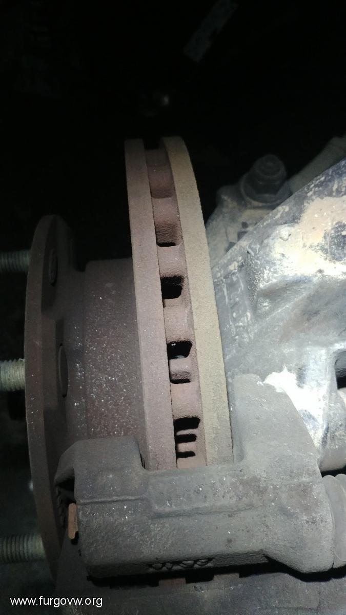

Ayer cambié las pastillas. 135.000 kilómetros han durado.
Y aquí te pongo una foto del disco.
Elfossie +10 y subo otros +10

Pues han mejorado la calidad , los míos estaban peor.
Me alegro .

Pensé que eran de la misma hornada. La tuya es del 2012?

Hay difrencia con los tuyos la verdad.

Resulta también curioso que la pastilla del sensor, estaba menos desgastada que la otra. La rueda derecha tenía desgastada la pastilla y a la izquierda aún no estaba tocando el sensor.
Y otra cosa que veo en tus fotos.... no cambiaste las grapas por las nuevas que traían las pastillas?  ???
El tema del óxido puede deberse al clima, por aquí apenas llueve ni hay humedad.

A veces las pastillas no gastan igual las dos.
No se si saqué la foto y luego cambié las grapas ,o no me venían las nuevas o dejé las viejas , no lo recuerdo, lo mismo las dejé no pasa nada , limpié creo recordar para que deslice bien y a correr.
El rollo de estos discos que para cambiarlos tiene trabajo , soltar palier , extractor ,etc ,  :-\  no es como otros que solo es un tornillo y sale solo .

Yo los discos no los cambiaría hasta que el grosor sea inferior a lo que recomienda el fabricante.
El tema del oxido, lo veo como una capa superficial. No veo problema alguno.
Y el desgaste de pastillas en las pinzas flotantes, si he visto que una pastilla no gasta igual que la otra. Lo que me ha sorprendido es que la rueda derecha esté con las dos pastillas gastadas y en la rueda izquierda aún le quedasen tres o cuatro mm.
