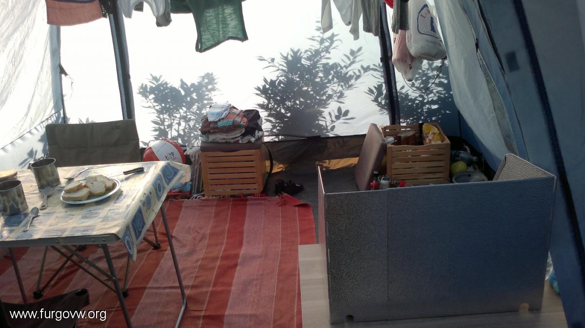

ta
Aupa ,,son dos taburetes , están unidos uno a otro por una cinta , luego en una esquina va otra cinta a la ruleta de asiento del copiloto y la otra esquina a la otra ruleta del asiento del copiloto también .
Le corté las patas para bajarle altura , pero si te vale sin cortar te vale para dejar las zapatillas debajo.
Cuando lo montes dale cola ,,ya que si no se sueltan algo los tornillos .
Creo que estaban en la sección baño ,,y ahora no estoy seguro si son más oscuros y la tapa de madera , antes de tela .
Pon fotos  .fotografo.  de tu furgo en tu hilo .
Puedes pasar también por aquí
http://www.clubfordcamper.com/index.php
Luego si voy a camping los saco y  los dejo suelto de un en uno dentro del avance con ropa y comida y te vale de asiento

kurripako
Hola ta, me gusta tu avance, ¿podrías indicarme la marca para mirarlo en detalle?
Muchas gracias
