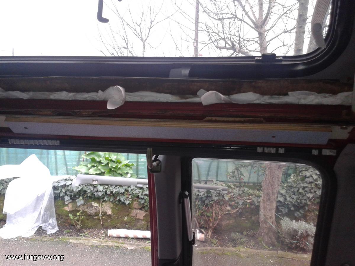

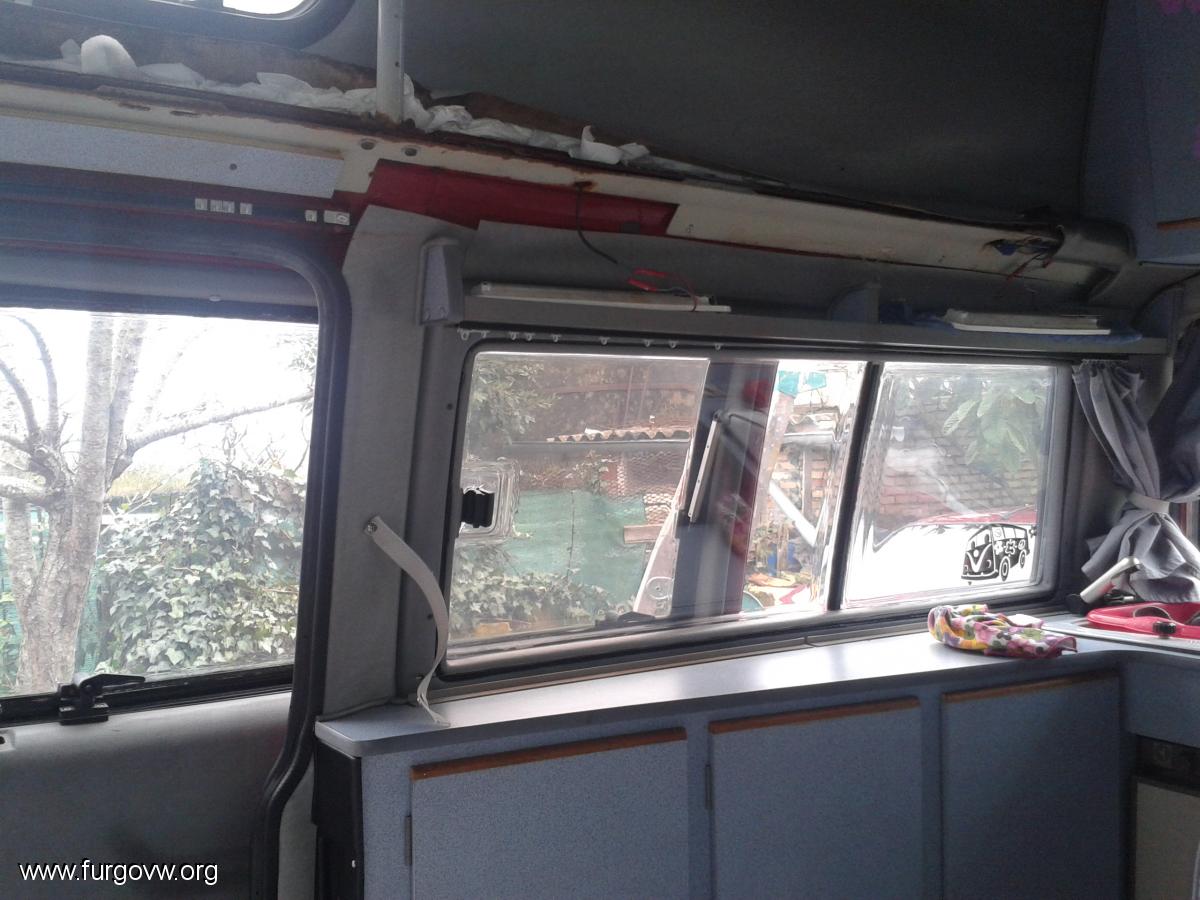

hola a tod@s!!!!tengo un problemon de la leche.....bueno mas bien de agua.el otro dia fui a cojer la furgo y estaba todo el suelo lleno de agua......asi k marche corriendo al pueblo a intentar saber de donde procedia.despues de buscar y buscar encontre x la zona x la k entra......en donde se junta el techo de fibra con el otro......el.problema es k corre el agua x ahi dentro......debe de llevar tiempo entrando.....los anteriores dueños la tenian guardada y no sabrian nada y nosotros al tenerla en la calle y despues de un mes lloviendo.......a entrado agua!!!!!!joder k liada.....le dimos sika a toda la junta del techo de fibra x fuera y al.porton x arriba tb.....pero ayer fui a la furgo y habia agua otra vez.....la verdad k menos xk entre k habia dejado trapos puestos y todo preparado x si acaso......pufff mañana volvere al.pueblo a ver si encuentro.exactamente x donde se filtra xk la verdad no tengo ni idea.a alguien le ha pasado algo parecido????

Cita de: nepis29 en Febrero 05, 2014, 18:11:17 pm
Vaya putada!
¿Seguro que tenéis localizada la entrada? Sólo para descartar: ¿la fuga no  es de vuestro sistema de agua limpia, verdad? A mi se me rajó el distribuidor de plástico que hay en el suelo, a la altura de la nevera, y al estar la bomba conectada en automático, se salía el agua por el suelo... ¿dejais el interruptor de la bomba en "off" cuando no estáis en la furgo, ¿verdad?
Por la propia ventana también puede entrar, si la goma está un poco pillada o cedida.
El agua puede entrar por un agujero muy pequeño (algún tornillo, por ejemplo) y luego recorrer una distancia importante entre paneles, para aparecer la gotera en otro sitio, lo que te vuelve loco. ¿Habéis probado a darle con la manguera por zonas y uno por dentro con linterna...?
Bueno, espero que lo encontréis, porque es un verdadero fastidio y no puede quedarse sin arreglar!!

nepis29
pues la verdad k en un principio pensabamos k era en la junta que unia los 2 techos pero la verdad k mañana hare lo k me has comentado de la mangera y no te tengo ni idea de k se pueda desconectar la bomba de agua y x dond pasan las mangeras pero x ahi arriba no!tb la verdad es k la ventana del baño no anda muy pa alla asi k igual la sello y arreglo el problema.muchas gracias por los consejos y ya os ire contando a ver ......

hola a tod@s!!!creo y digo creo xk ya no me fio......que he encontrado x dond entraba el agua.una de las ventanas estaba mal sellada x abajo.....me imagino k la goma de serie o la silicona o lo ke sea estria en malas condiciones .....asi k selle todas las ventanas de arriba con silikona nueva....y esta mañana he ido a la furgo.......despues de k se ha tirado toda la noxe lloviendo,y en un principio nada.aunk como ya he dixo antes todavia no me fio.seguire comprobando antes de volver a montar el embellecedor y las luces.jo.....y muxas gracias camarpi.....xk ya no sabia x dond podria entrar rl maldita agua.jejejje
