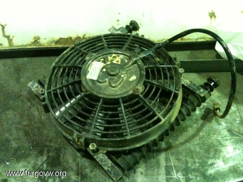

Siiiii yo ya he quemado 3 motores en la doka y desde q le puse el radiador de aceite con el electroventilador voy de lujo, además trae su reloj de temperatura y da mucha tranquilidad.
otroedu
Esa es la idea!!!!.... lástima que como cuesta una pasta, estaba pensando en hacerlo casero, pero ya veremos....

eldorado camper
yo compre un radiador de aceite de un todo terreno en el desgua y un ventilador y funciona por 40€

eldorado camper
el ventilador es de un tata y el radiador de un misubisi
otroedu
Buena data, ¿tienes alguna foto de eso montado?

eldorado camper
mañana te pongo unas fotos del el invento

profe
Tengo un par de ventiladores que saqué del a.a. de mi furgo -funcionando-. Juraría que son iguales al de la foto.
Si me das un toque -y nos tomamos unas cervezas- te paso uno a ver si te sirve. Eso sí, te tienes que traer la furgo  .palmas
El radiador lo puedes buscar usado, es algo que va ... o no va. Lo que te haría falta es un Mocal o similar con termostato para que abra hacia el radiador a la Tª deseada (creo recordar que el mio abre sobre 90-95 ºC). Para los VW con filtro de aceite en cárter vale el que llevo yo, pero si tu motor es Tipo I -sin filtro- ya no lo tengo tan claro.
Mira de todas maneras en el siguiente link para ver si tienen alguno para tu tipo de motor:
http://www.mocaloilcoolers.co.uk/remote-take-offs.php
