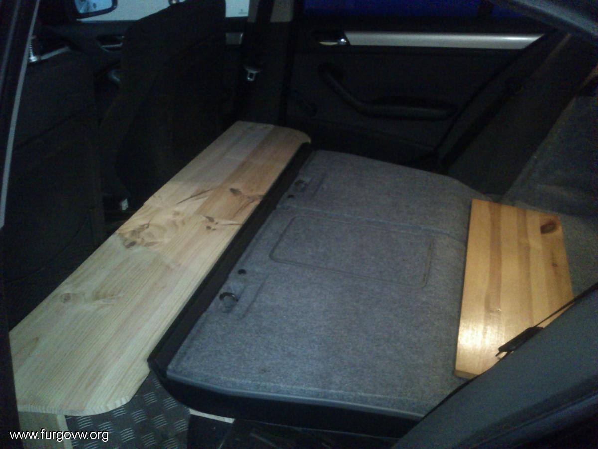

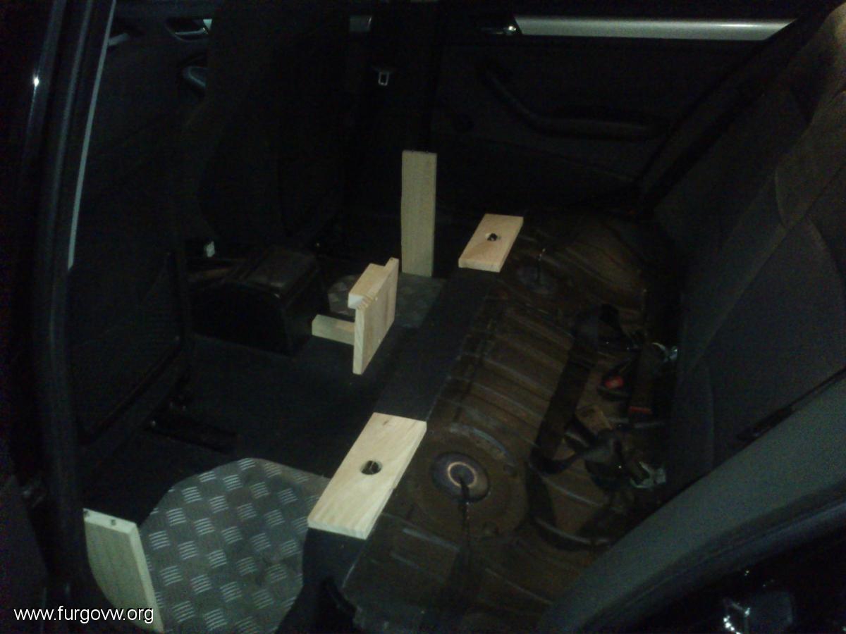

Soportes para la tabla, hay que quitar la base del sillón para que el respaldo quede horizontal (tirando sale bien, son dos click) y ponerlo en los sillones delanteros.
Tabla de 135 x 30 partida en dos. Otra tabla para alisar un pequeño hoyo que se queda en medio (con una toalla doblada va bien también).

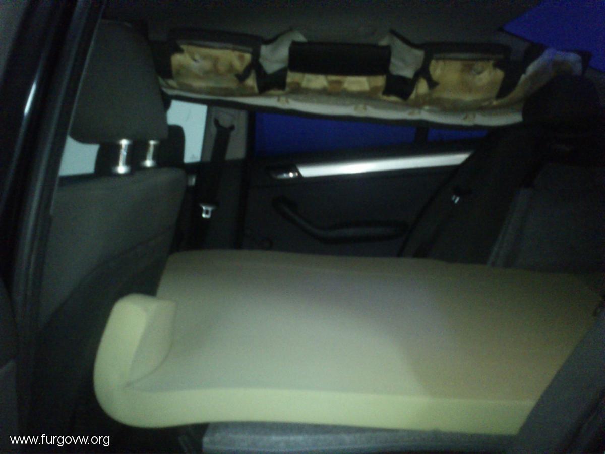

Goma espuma de 1.00 x 1.90 recortada por los lados para adaptarla al suelo. Parece que coge altura al final... solo es un efecto visual.
Si quieres conducir con la cama, puedes quitar la tabla de detrás del conductor para mover el sillón, y la base del sillón trasero colocarla como en la foto.

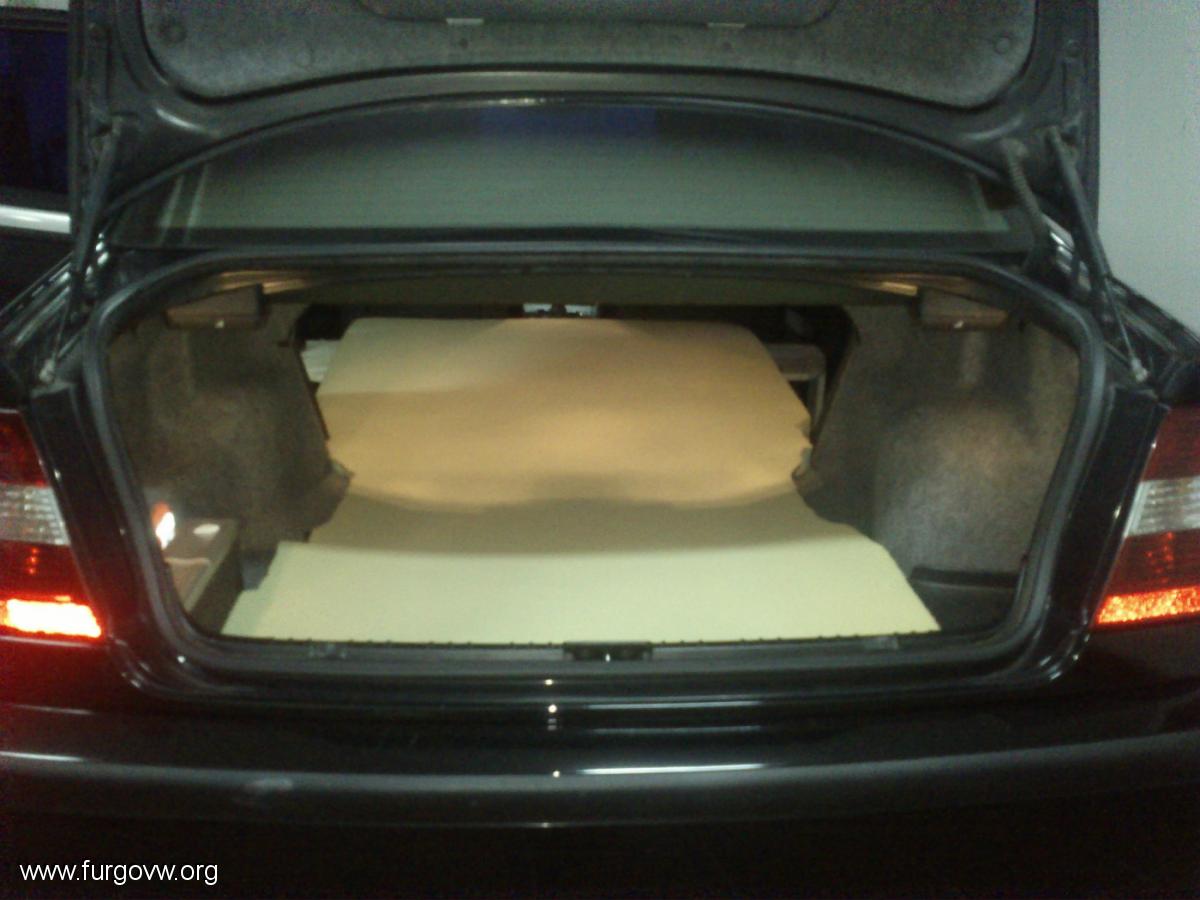

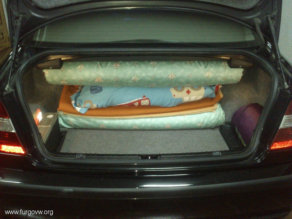

Todo recogido en el portabultos, solo ocupa la mitad.
Ala, por si alguien dudada que no se podía en un bmw berlina ;D
Si surge algún interesado y necesita detalles, me presto a ello.

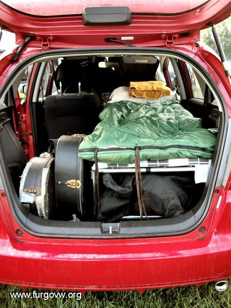

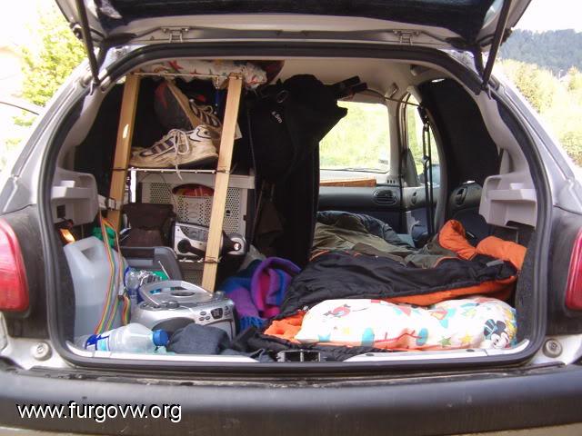

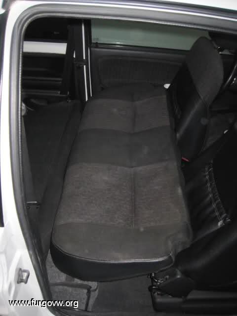

Esta es una de las ideas que me animaron a dormir en el clio, junto con la de Gilito87, mientras no tenga furgo. Solo que no entro de largo porque es muy pequeño y no descanso bien.
Fui cogiendo ideas de aquí y de allá pero no le he hecho nada para salvar el desnivel que hay del maletero a los asientos reclinados. Simplemente abatí el respaldo de los asientos traseros, quitando la parte de abajo de los asientos e intenté colocarla de la siguiente manera...
foto que me dio la idea, de un saxo
...entre los asientos de alante y de atrás.
Pero no me entraba así que para dejar a nivel y soportar el peso, coloqué una caja de plástico duro de esas que hay de almacenaje para debajo de la cama, un poco alta, que aún así no alcanzaba la altura. Metí debajo dos "tochos" de libros que tengo, en concreto dos diccionarios; uno de nombres y el otro de sinónimos y antónimos  .risas y queda más o menos decente.
Luego se echa la colchoneta abatiendo los asientos delanteros, que en mi caso se echan hacia delante pero no lo suficiente como para dejar largura aceptable para mi (mido 1,70, pero es que encima necesito más para estar a gusto).
