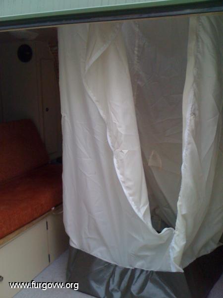

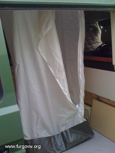

bueno pues ya tengo la ducha colgada de la furgo, por fin, aqui un par de fotos desde afuera, dedir que cuando he hecho las fotos estaba a -2 grados, joder una rasca que te ca....as

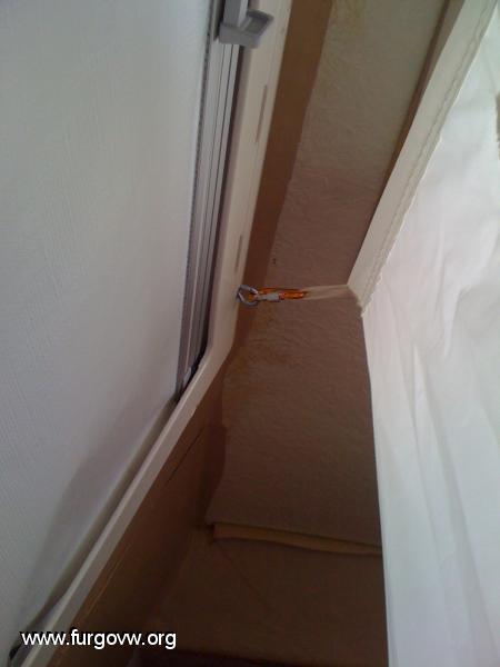

este es el detalle de los anclajes, mini mosquetones del chino 0.85€ la pareja de colora elejir y con cierre de seguridad, mas que sufuciente para mi ducha, he aprovechado los agujeros que vienen el las ventanas laterales y he cambiado uno de cada lado por otros del mismo paso pero con arandela final asi queda

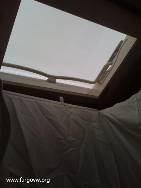

y una foto vista desde el interior hacia arriba, joder es mas apetecible que la de mi casa
ahora solo falta probarla, aunque todavia no tengo el calentador(y taradará un poco, cosas de la crisis) si tengo el sistema de absorcion de agua caliente desde una garrafa calentada en la cocina y el sistema de deshague pondre fotos en cuanto lo tenga montado.

que bonita te ha quedado, y esa claraboya te da mucha luz en el interior.
