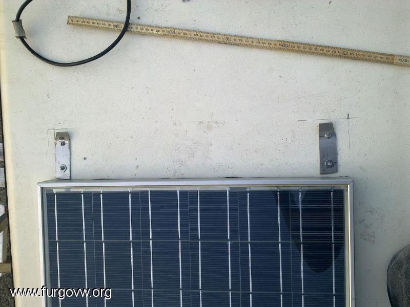

Los anclajes de la parte frontal:

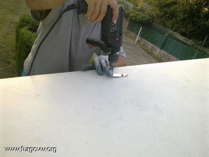

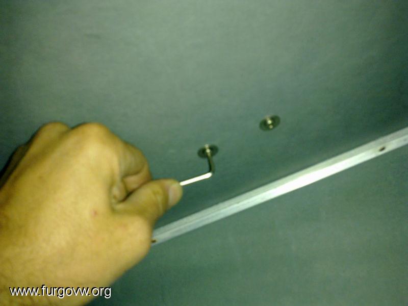

Los tornillos se fijan desde el interior mediante una llave allen y con una tuerca autoblocante (rosca con junta plástica) en la parte exterior.

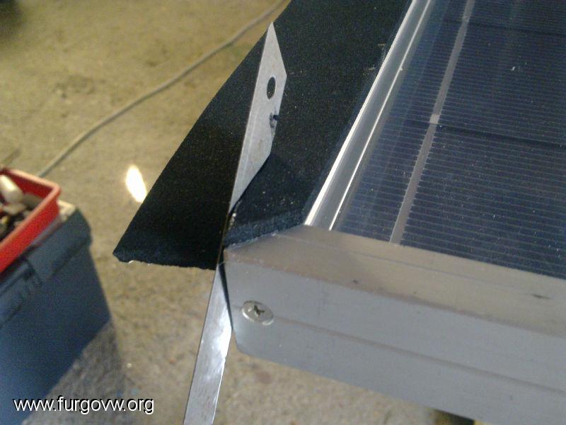

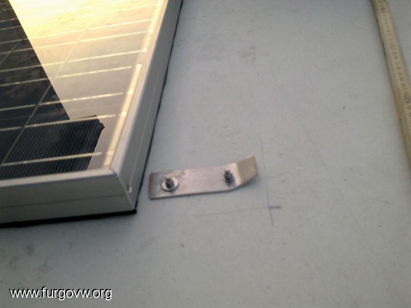

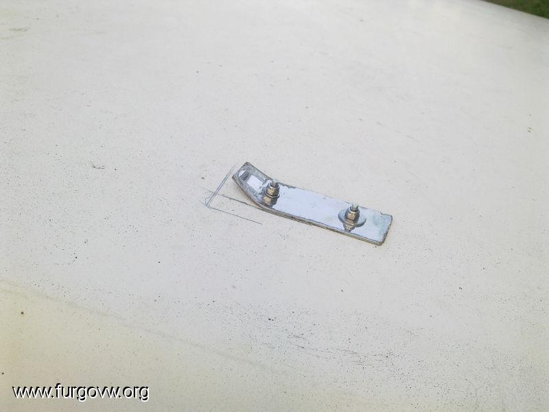

Detalle de las pletinas fabricadas.

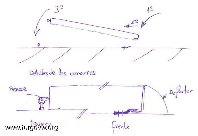

La idea es colocar la placa y desplazarla hacia detrás para que las lenguetas eviten que se eleve y hagan presión hacia abajo.
Detalle de las lengüetas.

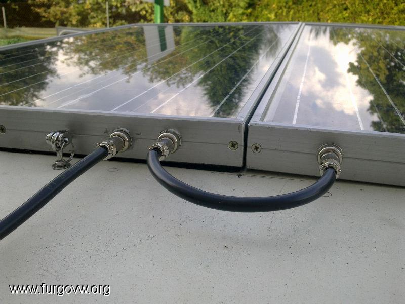

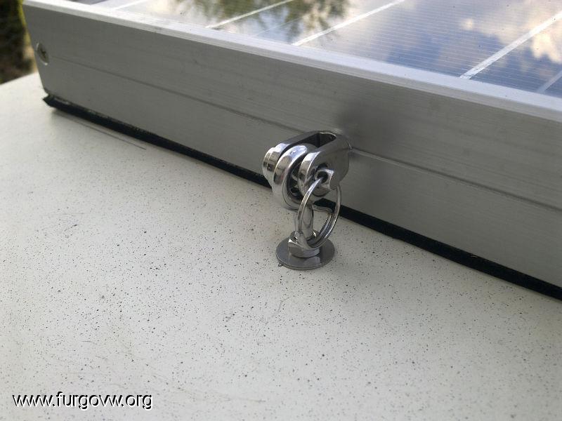

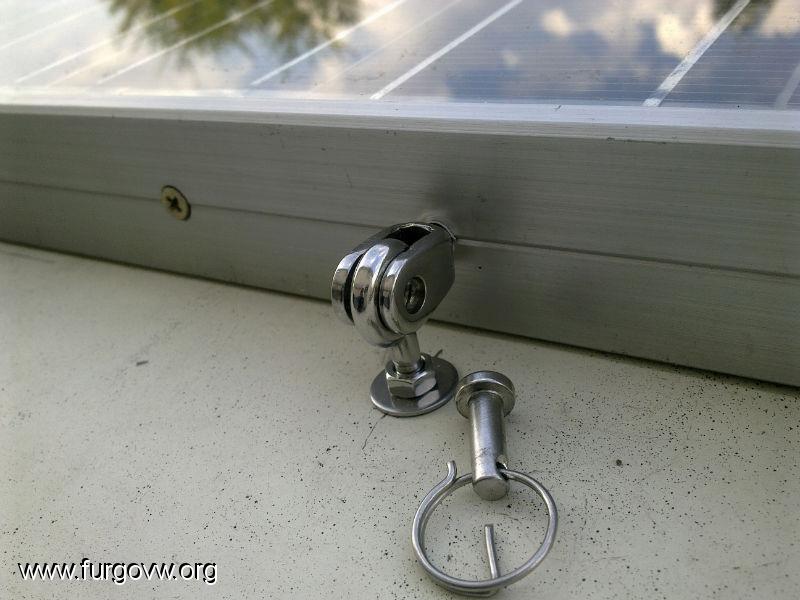

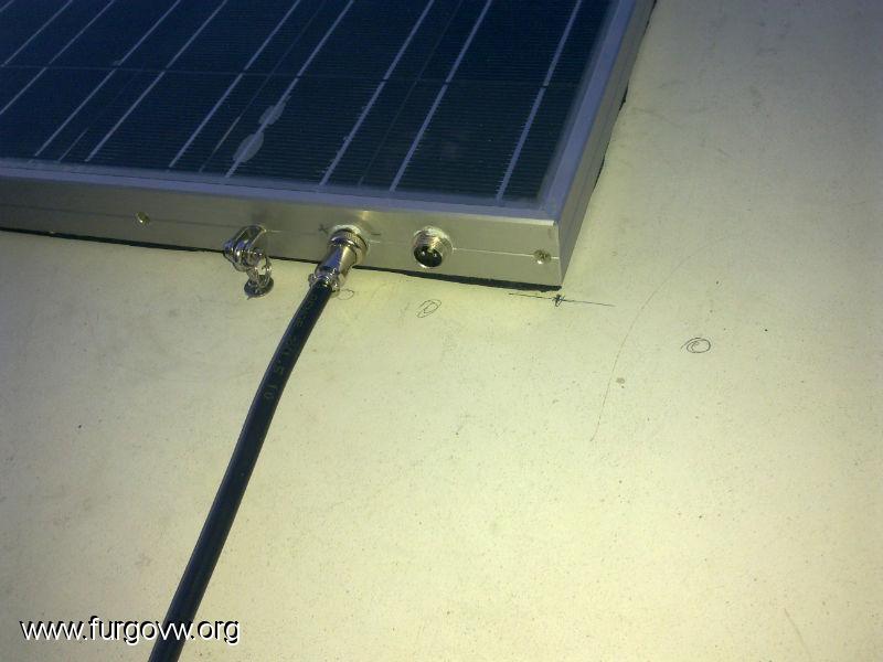

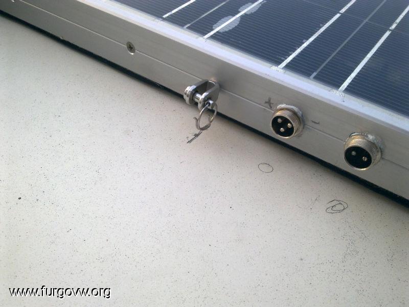

La fijación posterior es mediante unos anclajes muy utilizados en la náutica y que se encuentran fácilmente en cualquier ferretería industrial. De la misma manera como queremos poder desconectarlas rápidamente, coloqué unos conectores tipo micrófono para la conexión eléctrica.
Conector enchufado.

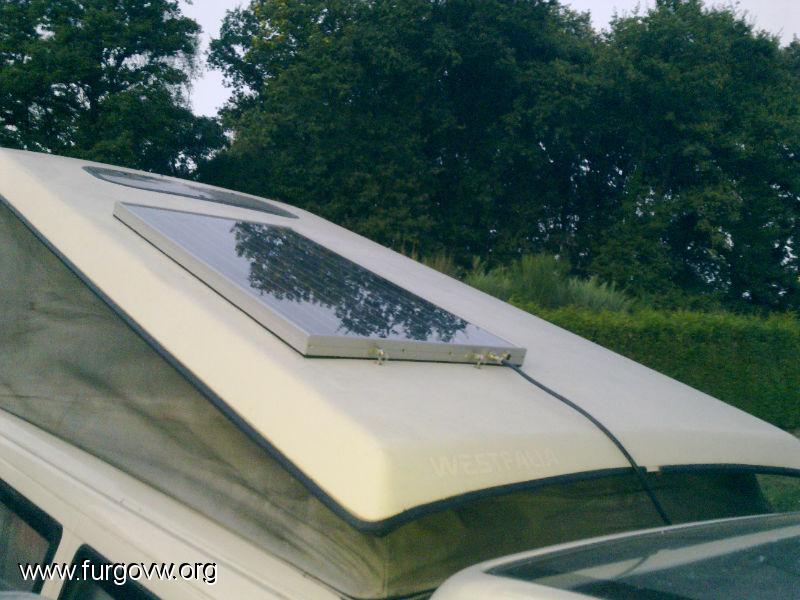

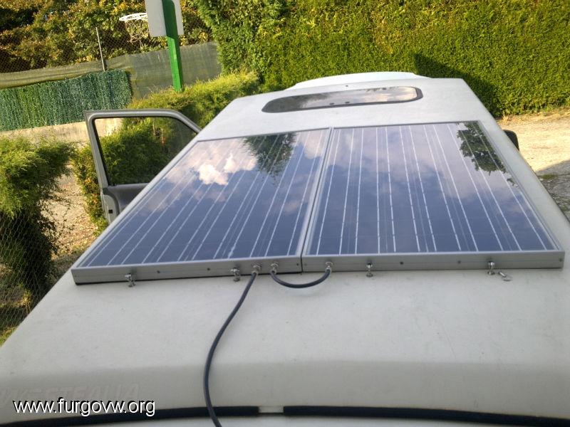

Foto general de una de las dos placas instaladas.

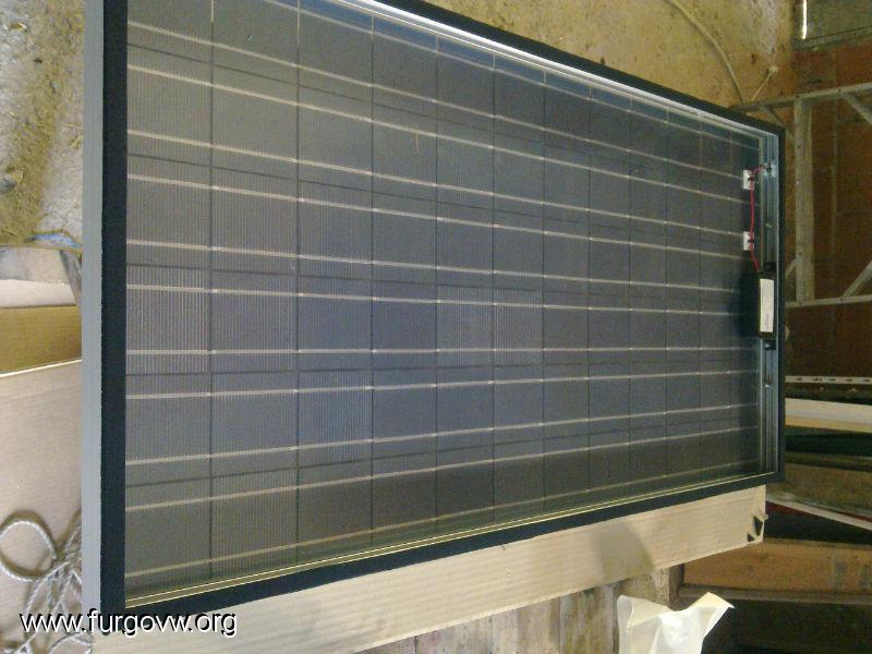

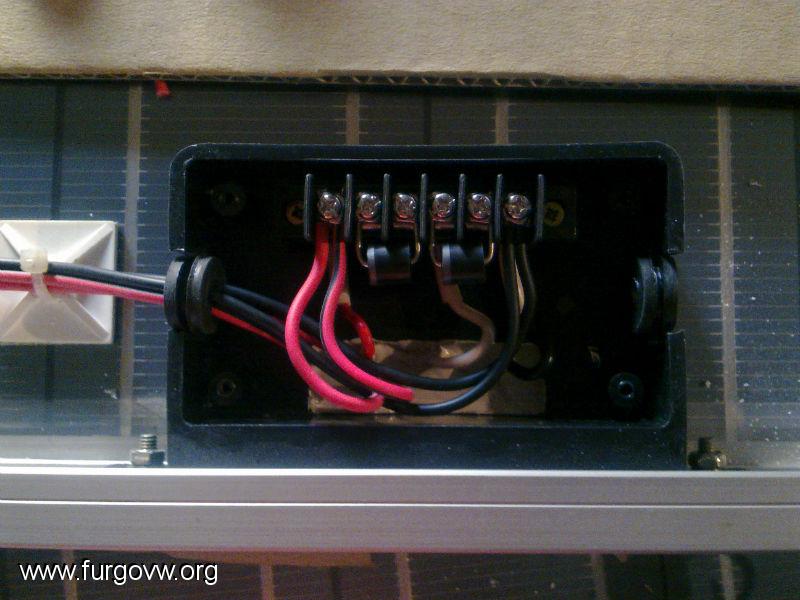

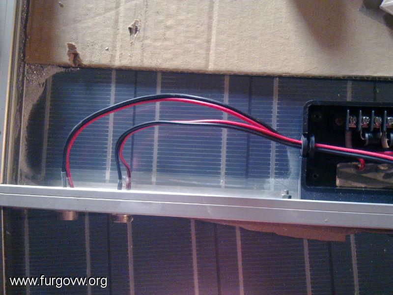

Instalación eléctrica de las placas:

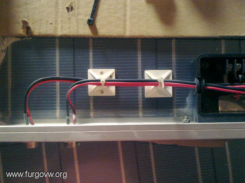

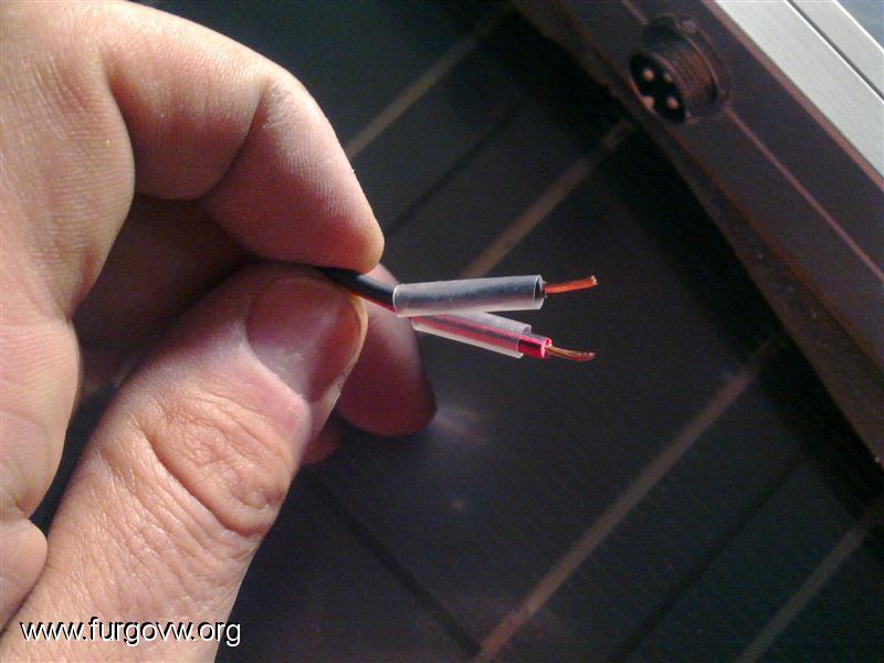

Es muy importante utilizar termoretractil para las conexiones para evitar en el futuro problemas eléctricos.
Pasamos los cables de los conectores hasta las conexiones de la placa.
Con las almohadillas adhesivas para bridas podemos organizar mejor los cables.

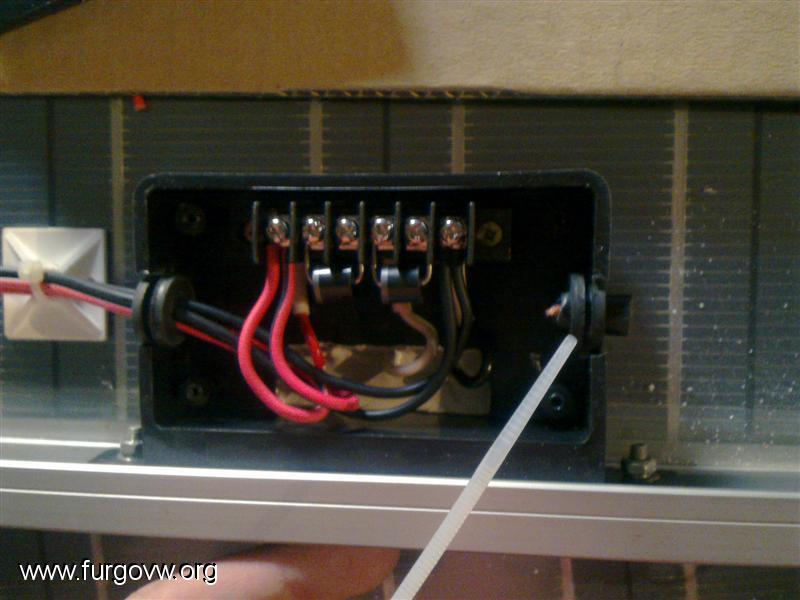

Conexionado en la caja registro.
Recordar tapar cualquier pasacables que quede sin utilizar para evitar que entre humedad o suciedad. Con un trozo pequeño de la manguera que estamos utilizando es suficiente.

Detalle de los amarres traseros, fáciles de poner y quitar. Con la tuerca superior y la que está por debajo del techo ajustamos la tensión que le damos a la placa para que no se mueva y que sea fácil sacar.

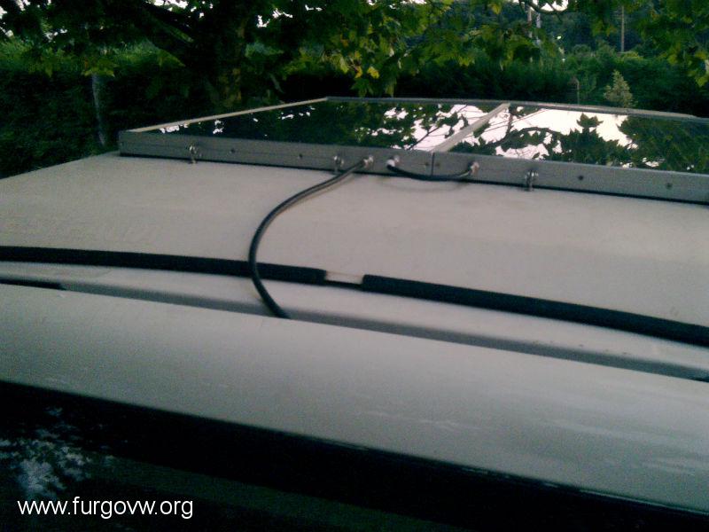

Detalle de las dos placas conectadas, están conectadas en paralelo (lógico) con conectores rápidos.

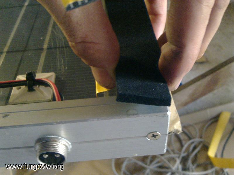

Para evitar ruidos por vibraciones (difícil de escuchar con todos los que la furgo trae de serie) le puse una esponja adhesiva que corté a la medida del canto de la placa. De esta forma también cuidaremos el techo.
Resultado de la placa con toda la esponja colocada.

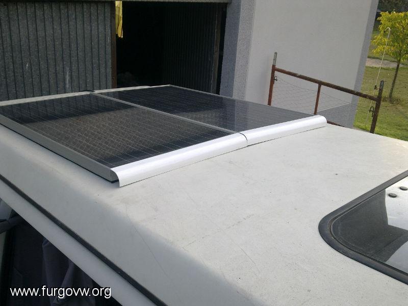

Vista general de las placas montadas.

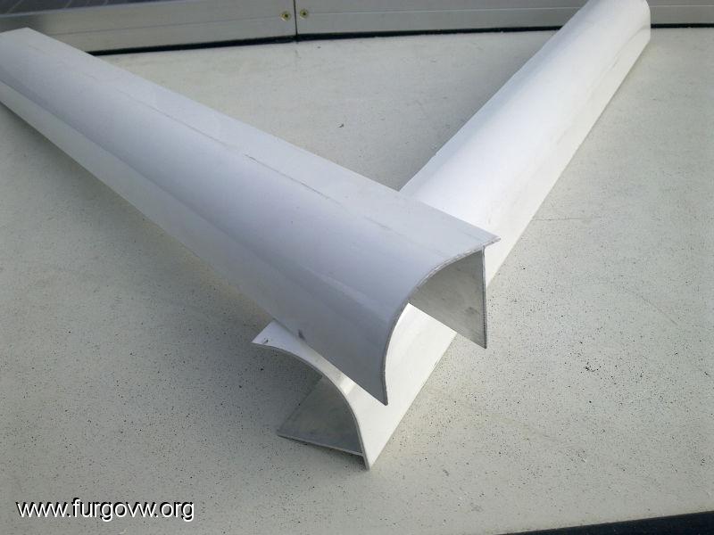

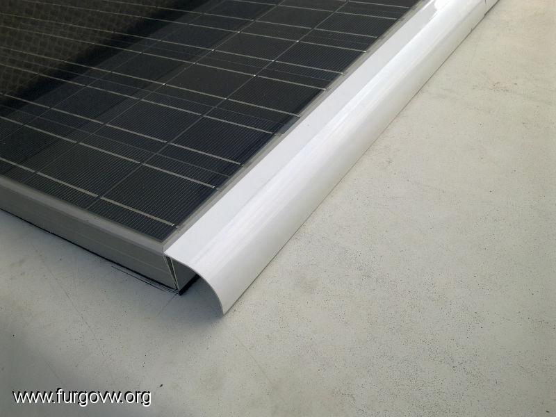

Colocación de los deflectores. Es importante que cuando extraigamos las placas queden en estas, para disminuir nuestra altura máxima. Son fabricadas con perfiles de aluminio (de ventanas) recortados a las medidas exactas del perfil y de manera que se puedan fijar en la propia placa para que cuando la saquemos no queden en el techo.
Van atornillados a la propia placa. Todo inox claro.
Y listo, SOMOS AUTÓNOMOSSSSSSS.........    ;D ;D .palmas .palmas

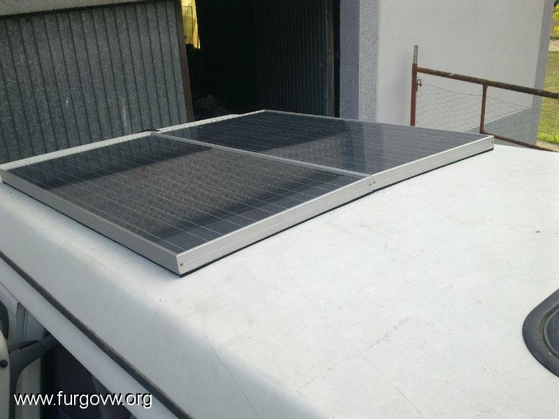

Una vista más, la general con los deflectores colocados.
Saludos..
Por cierto se sacan en tres minutos, se guardan en la furgo y no hay caco ni parkin que se nos resista. En contra, cuesta un puñao más levantar el techo con el peso de las placas.

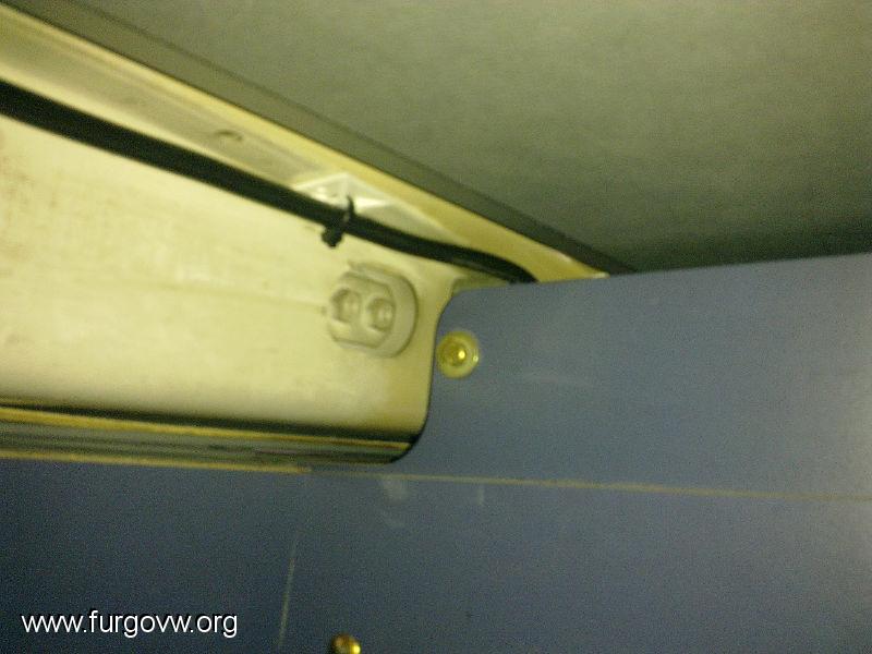

¿Cómo has pasado el cable al interior de la furgo? ¿Y donde has puesto le regulador?

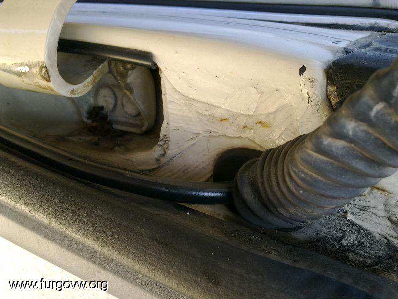

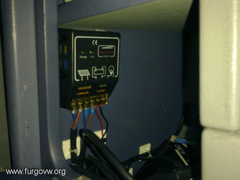

Ya pondré fotos del regulador y por donde pasé los cables, pero es sencillo pues utilizo el pasacables de la furgo por donde pasan los cables para el limpia trasero y que llega hasta el armario largo superior (el de los altavoces). De ahí sujeto con adhesivos lo llevé hasta el hueco inferior del cajón trasero, donde coloque el regulador.
Las baterías son normales, sin mantenimiento pero nada de gel, sobre 80 Amperios por batería y lleva 2.

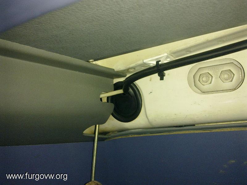

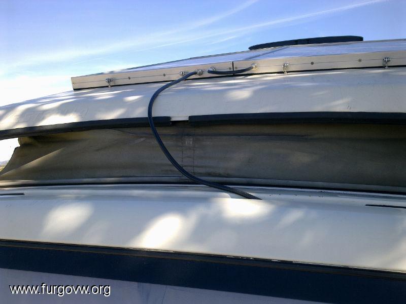

Detalle de como pasé el cable desde las placas.
Buscamos el pasacables que lleva la alimentación hasta el limpia,
le hacemos un pequeño agujerito e introducimos el cable que nos llegará hasta el armario superior trasero.
Mediante las almohadillas adesivas grapamos el cable para que no moleste y lo llevamos hasta el armarito que esta en cima de las baterías auxiliares.
Luego puse el regulador en el último de los cajones. y de ahí hasta las baterías. Este regulador tiene una salida que controla su tensión e impedir que descargue las baterías algo que dejemos conectado, yo la utilicé para una nueva toma de mechero en la parte trasera.
Precio del regulador: 35€

El montaje muy ingenioso y debería darte gran satisfacción el saber hacer cosas así PERO.
El panel solar es de lo mas barato que he visto en mi vida. Tiene burbujas entre las capas del EVA y por detrás ni siquiera lleva la capa blanca de Tedlar. No se si es de las famosas compras conjuntas pero dudo que tengan ninguna certificación eléctrica ni de seguridad, creo que es hasta denunciable vender paneles solares de "juguete" y como poco es como para que se la caiga la cara de vergüenza al que mercadeo con algo tan pésimo. Calidad 0.
El regulador es otra joya, un Juta barato barato que ha roto mas baterías que las que carga. A este si que estoy harto de verlo en solarweb y es lo mas cutre que hay en el mercado. Calidad 0.
