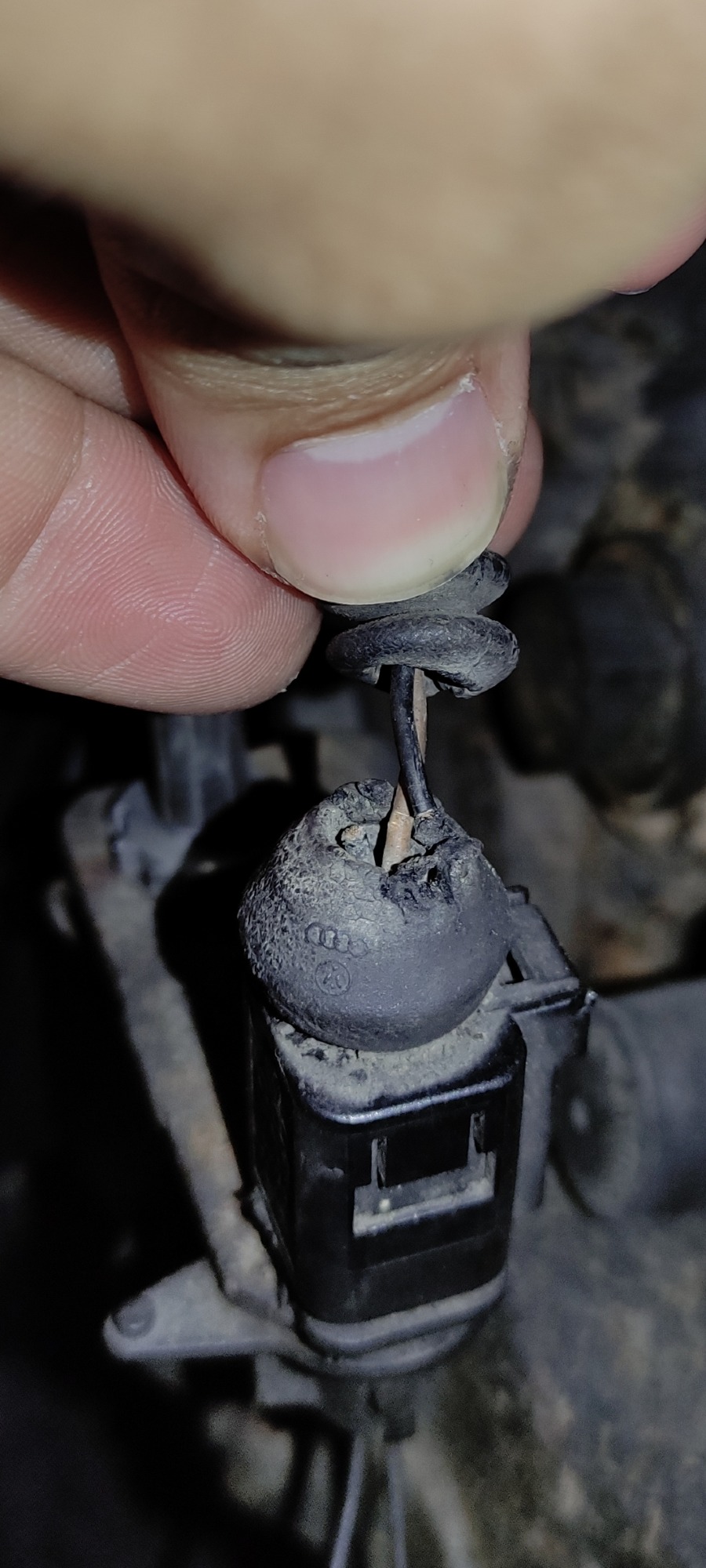

David G
Cita de: David G en Junio 29, 2021, 20:52:20 pmHe revisado y he visto un cable suelto en la rueda delantera izquierda... Luego adjunto una foto para confirmar si es ese o no.
Muchas gracias!
Hola a todos!
Al fin he encontrado dónde está el problema. Tal y dónde está hecho el corte, es difícil de hacer un empalme. ¿Algún consejo de cómo poder arreglarlo para que no me salte el aviso de revisar pastillas?
Muchas gracias de antemano!
Las prisas sólo traen cansancio.
novatoT4
Buscate otro conector de estos en tiendas/desguaces o eliminalo por completo sustituyendolo por una regletia doble de eletricista, la de 4mm2 podría servir.
