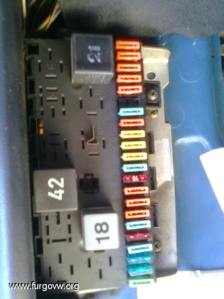

he pasado a arrancar la fula un rato y he abierto la caja de fusibles pues y con esto me he encontrado
ademas me he fijado en la tapa y solo especifica para que son los fusibles,de los reles na de na,
3 PREGUNTITAS:
Si os fijais en el centro de la imagen llevo una chapita en donde yo creo que deberia ir un rele¿me equiboco?
¿teneis todas las ranuras de fusibles ocupadas?a mi solo me falta el 17 y no se ni aleman ni ingles.
¿creeis que esto tie algo que ver con los limpias?

tximino
bueno el rele de los limpias es el 10!!
pelusaneta
y es normal tener una chapa en lugar del rele? en la foto se ve.
que rele tendrie que ponerle?no me digas uno igual ya que no tengo ok?
piensa en verde y......paz

Cita de: pelusaneta en Agosto 25, 2010, 13:50:09 pm
umm te hace falta un relé.. (19)

tximino
Cita de: euskovan en Agosto 25, 2010, 14:19:20 pm
la chapita lo unico que hace es puentear verdad??
pelusaneta
pues no se si puentea o putea la verdad,porque me estoy volviendo loco. yo creo que es una patilla del relé que en su dia llevó ahi(compré la fula hace 3 meses)
¿donde se compra ese rele nº19? ¿vw? ¿electronica shop?

 si al final no tienes relé de intermitencia  .confuso2 no  borres el hilo nachomón que este misterio es muy interesante tanto royo con los tdis, los viscos, transmisores de par, desarrollos, embragues bidisco, compresiones...todo tonterias  .meparto... me parece que la mia tampoco tiene ese relé  ;D  creo que una de sus funciones  al pulsar la palanca del agua es que se muevan los limpia a la vez que sale el chorro de agua y al dejar de pulsarla, el agua se corta pero los limpia funcianan durante unos segundos mas, no tengo claro que haga cerrar el ciclo aunque apagues el conmutador, de eso creo recordar que se encarga el propio mecanismo del motor, es complicado explicar con palabras sin tener un motorcillo delante...la forma redonda y plana que tiene el motor (manivela) es una pista de conexiones que es lo que controla el movimiento y el ciclo el relé le manda el impulso eléctrico y aunque apagueis hasta que no termina la rotación no se paran las escobillas supongo que si se paran será por que la manivela está desgastada o llena de óxido y hace mala conexión no me acuerdo muy bien cómo funcionaba, lo siento, pero mas o menos era así  :roll:

igual limpiando esa coenxión sobretodo el cable marrón que es la masa para que le llegue bien la corriente y tenga mas inercia para acabar el ciclo y no quedarse a medias cuando se desconecta el conmutador

y no se puede quitar la conexión con la mano ..tirando de el..yo quitando la guantera lo ví perfectamente no era inaccesible  .malabares... no sé si gael tiene relés de intermitencia del limpia de la furgo que está desguazando  ;) en la vw 30€ ref. 191 955 529 diles que es el 19... no sé yo si resolverás el tema con el relé, cuando vayas a la quedada mecánica pide uno y lo pruebas o ponle uno de un golf, pasat, caddy antiguo a ver si te vale yo creo que debe ser problema de la "manivela" del motor, creo que gael dió en el clavo
