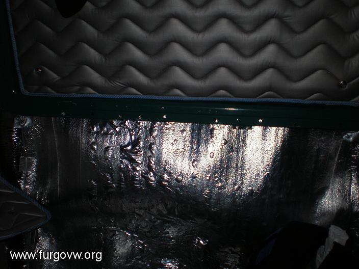

Si va air totalmente aislada,con porexpán blanco,y calormax del leroy de 7 capas por si fuera poco,en laterales suelo y techo
delafuente78
Yo del porexpán blanco me olvidaria mucho groor poca calidad. Piensa en Corpople asi tambien aislas acusticamente.
furgomaniaco
Había pensado en algo para aislar también del ruido,preguntaré po el,gracias!

El corpoplen lo tienen en tiendas como el Leroy merlin lo venden en planchas de 2m.x1,20 y en varios  grosores 2 cm y 4 cm normal. El de 2 anda por los 12€ y el de 4 por 20€. Para que hagas a la idea es como una espuma del colchoneta de colores (predomina el negro) PAra cortarlo con un cuter o tijeras es suficiente.
Yo lo he usado en casa y es una pasada, tambien aisla termicamente, pero para esto hay materiales mejores

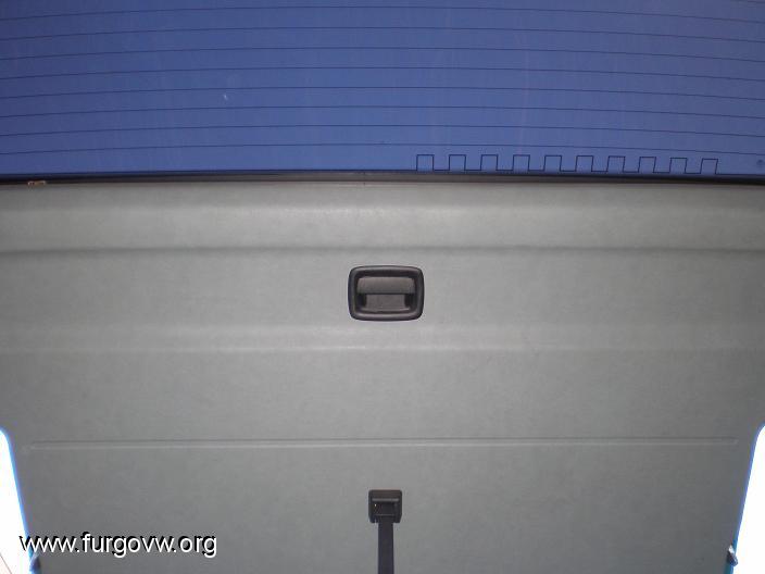

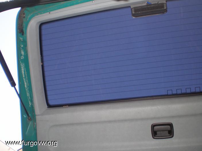

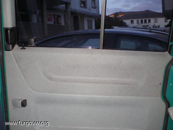

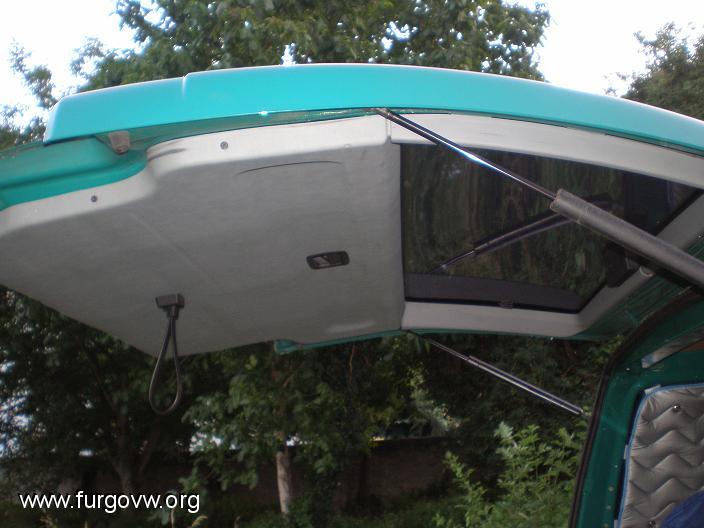

Hoy cundió el día!ya tengo lista la puerta corredera y al portón trasero,en seguida la acabaré y vereís el resultado,para la puerta corredera tuve que cambiarle las varillas del pestillo y del cerrojo por las de la caravelle que son mas largas y de distinta forma que en la transporter asi que si vais a hacer esta transformación hay que tenerlo muy en cuenta
furgomaniaco
También hubo que hacer a medida una varilla para el cierre del portón,la hice aprovechando la de la corredera que me sobró de la transporter,es tarea sencilla
