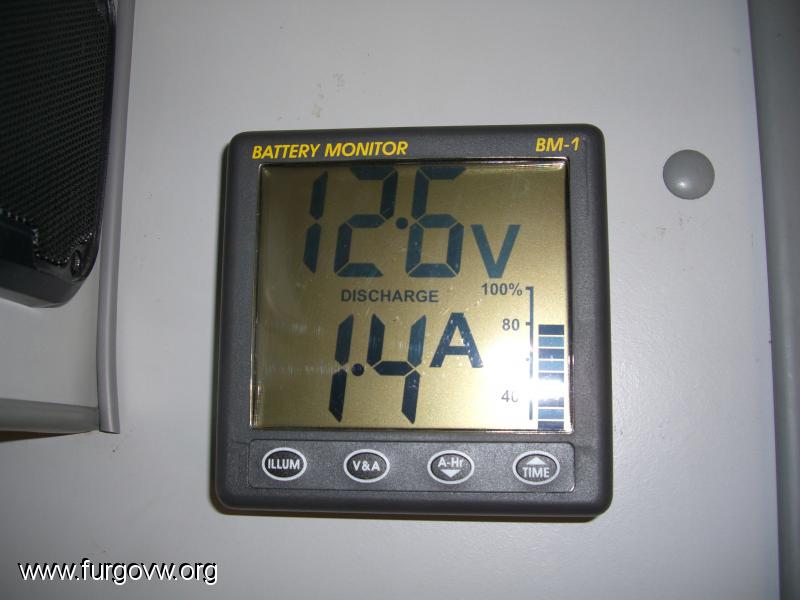

slaudos,
serlancelot
prueba a montarlo sin conectar el naranja a ver si rula todo bien, el naranja tambien podria ser el de la memoria que suele ir a algun cable que le de 12v continuamente para no perder la memoria
Checo
Tengo el mismo montado en la T3, pero el mio venia sin cable naranja, montalo sin conectar y mira que el funcionamiento sea correcto.

ARTISTA¡¡¡¡ el BM1 tiene la posibilidad de comprobar el estado de las dos baterias (arranque + servicio), el esquema que muestras solo te indicaría el estado de carga de la bateria auxiliar, en las instrucciones tienes otro esquema que mandando el cable naranja al positivo (creo) de la de arranque te daría los dos valores...
P.D. mira bien en las instrucciones pq. yo tengo el mismo y vienen dos esquemas...
kanu
He hecho las pruebas del monitor con el cable naranja conectado a la ficha y da lectura...Dejalo conectado en la ficha...En mis instrucciónes de montaje dice que el cable naranja lo dejes así y pista. No afecta para nada porque no esta empalmado con otro. Si te fijas el resto de los cables si tienen entrada y salida de la ficha.
Tal como lo tienes en la foto queda bien para que te de lectura de una bateria.

ostras que me gustaria que el mio tambien me informara de la principal, por cierto ya que tamos con el tema una cosa que me pasa esq cuando arranco el motor no me dice lo que ta cargando, eso supongo que es porq tendria que coger el negativo del alternador y pasarlo por el shunt verdad??? y el negativo del alternador sabeis si vaal borne de la bateria principal?????????????

gracias por las respuestas lo he dejado sin conectar, es para la bateria del motor y esa no me interesa saber nada ya tengo suficientes datos en el panel normal.
he leido en mi ingles rudimentario algo de meter parametros de la bateria apretando el boton de iluminacion,  que se mete los AH de la bateria que tengo en el habitaculo ??  y algo de la temperatura tambien alguien me lo puede explicar que mi ingles es nulo
saludos,
No tengo las instrucciones y el BM1 a mano, pero si, hay que meterle los AH de la bateria para que el aparatejo sepa el % que te queda y algun dato mas. No recuerdo como se metian pero seguro que lo encuentras trasteando un poco con el... lo de la temperatura tambien era por algo de la carga y descarga, que no es lo mismo dependiendo de la temperatura exterior creo... pero eso para mi ya es rizar el rizo...
