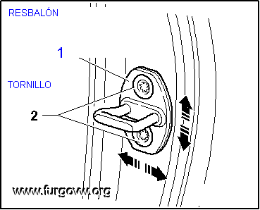

Hola, ¿alguien sabe como se ajustan la puertas delanteras en una t5? parece la furgo una caja de grillos y necesitaria ajustarlas hacia a dentro.
Elbis
Te refieres a que tiene el marco de puerta sobresalido del montante?
t54motion
El ajuste se realiza sobre el resbalón que esta en montante B .
Tiene dos tornillos , aflojas e intentas desplazar hacia dentro.
El cierre  que esta en la puerta ajusta sobre el rebelón mencionado .
Marcalo con lápiz antes de moverlo , así tendrás una referencia .
kimete
hola foreros, yo tambien tengo grillos en las puertas y he intentado aflojar los dos tornillos del resbalon del montante B, Y no se mueven, estan fijados a la carroceria, o es que al ser nueva la furgo estan un poco pegados..... A10.
t54motion
Para despegar una vez aflojados los dos tornillos , golpear con una maza de nailon .
