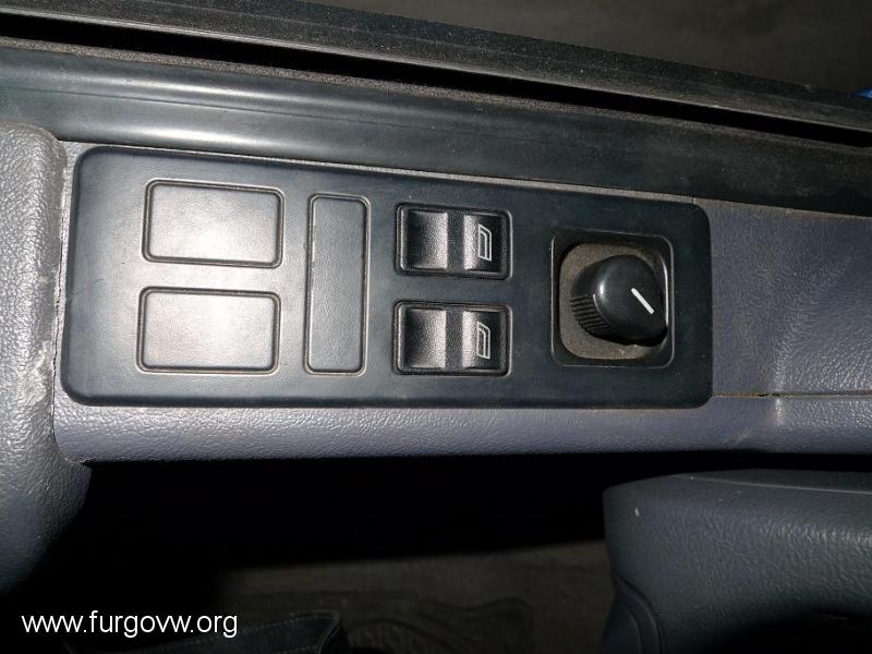

Hola a todos, resulta que mi furgi tiene los espejos retrovisores calefactables pero no dispongo en el mando electrónico que los maneja ninguna posición que los active/desactive, siempre están activados osa calentando; en invierno muy bien, pero en verano tengo que sacar el cristal y quitarles un cable porque el verano pasado me saltoen pedazos uno de ellos de la temperatura que cogen sumada a la temperatura exterior.
No tengo ningún otro interruptor en el cuadro o salpicadero que active/desactive esto.
No encuentro ningún fusible (manual de usuario en mano) que se encargue de esto.
¿ A alguien más le ocurre esto ?
¿ Cómo lo habéis solucionado ? si lo habéis hecho.
Gracias.

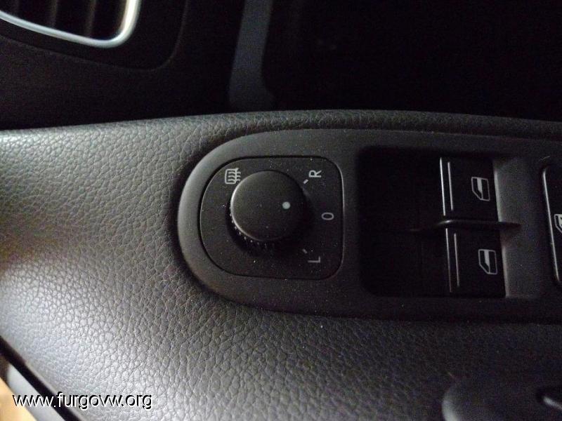

raposo
Pues no, no se desconectan, en pleno verano vas por carretera y los tocas y están ardiendo, y como te pares en un semaforo y los toques se te queda pegá la mano.
A mi lo que me parece raro es que el mando no tenga la opción neutro, digamoslo así, osea
- posición R para mover el cristal derecho
- posición L para mover el cristal izquierdo
- posición (símbolo de calefacción) para dar calor
- posición 0 neutral
¿ Puede ser que el dueño anterior a mi lo cambiara y pusiera un mando equivalente pero sin esta posición ?
Es que no he visto ninguna como la mía para comprobar como lo tiene.
En fin, un misterio......
