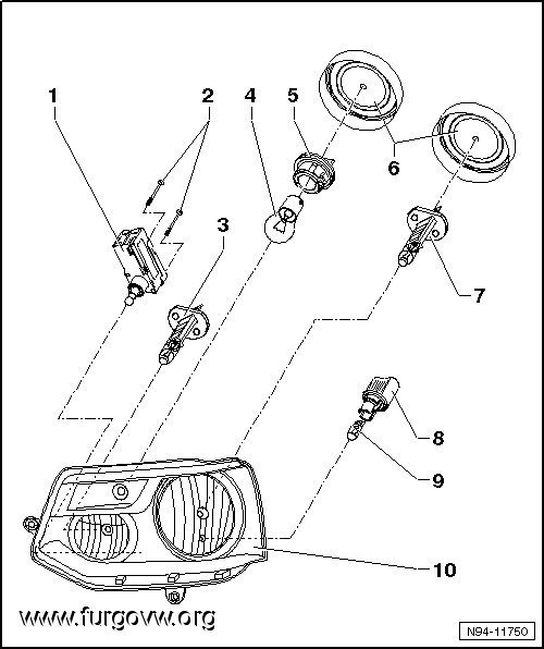

Para AMBTAXI
En la imagen de la furgo , hay montado el faro H7/H15 .
La lente menor debajo del itermitente tiene una lampara H15  12v 15/55w.
Dos funciones una a 15 w y otra a 55w.
Para luz diurna se deveria encender esta lampara con 15w motor en marcha y posicion del mando luces en 0 .
Luz de cruce mando en posicion luz cruce la lampara funciona a 55w.
La pregunta es ¿ se enciende en la posicion de luz diurna ?

t54motion
En esta prueba de foto , espero que salga bien .
En la posición numero 3 tenemos la lampara con dos funciones luz diurna y luz carretera .
