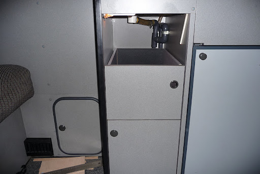

Al camperizar mi VW T-3 transporter, construyendo los muebles de modo artesanal, me  basé en la distribución del modelo California en el mueble cocina, bajo la encimera del fregadero y cocina, instalé el frigorífico, con un cajón encima y en el lado izquierdo bajo el fregadero un armario con baldas.
Así era el mueble antes de esta modificación.
Foto  1
Ha funcionado bastante bien durante años, pero sólo por el hecho de habernos  acostumbrado a él, ya que bien analizado, su uso es bastante incómodo.
El  acceder a él para tomar o poner los objetos, hay que agacharse o arrodillarse en el suelo de la furgo y urgar en su interior para poder ver los objetos que hay en su parte trasera , además hay que colocarlos de modo que no se muevan, primando este hecho ante el aprovechamiento del espacio.
Observando con detenimiento, en ese espacio hay el tubo de desagüe de la fregadera que desemboca en el depósito de aguas grises, lo que dificulta y mucho la instalación de lo que serían unos prácticos cajones.

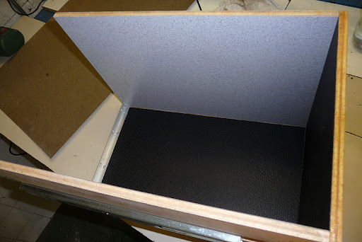

Construí primero el cajón inferior en tablero contraplacado de 10 m.m.
Foto  4

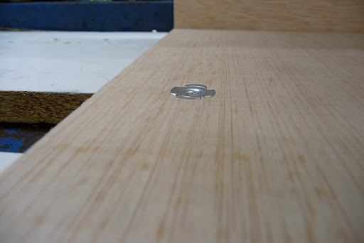

Estas guías se sujetan al tablero por 4 tornillos, pero descarté hacerlo con tornillos de rosca madera, por el escaso grueso de 10 mm del tablero, el peso que debería de soportar y encima rebajado a 7 mm. para aprovechar el espacio entre la pared del cajón y la del armario, utilicé tuercas empotrables para madera de M-4.
Foto  8
Estas tuercas empotrables sobresalen algo por el interior de la pared del cajón, y dado que quería forrar el tablero en chapa de fórmica, no era viable el que sobresalieran, así que tras apretarlas con ganas, los rebajé con un disco de lija mil hojas para radial, las rebajé a ras de nivel.
Foto  9
Aquí ya lijado y rebajado a ras de nivel.
Foto  10

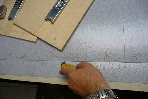

Para forrar el tablero, la hoja de fórmica se corta con esta herramienta, no es otra cosa que un mango de madera con una cuchilla afilada de widia en su extremo, le llaman cortador de fórmica.
Foto  11
Se le pasa varias veces por la línea de corte,  sacando virutillas hasta que aparece el color marrón en su parte más profunda.
Foto  12
Momento en que se puede doblar y partir, de forma similar al modo de cortar el cristal.

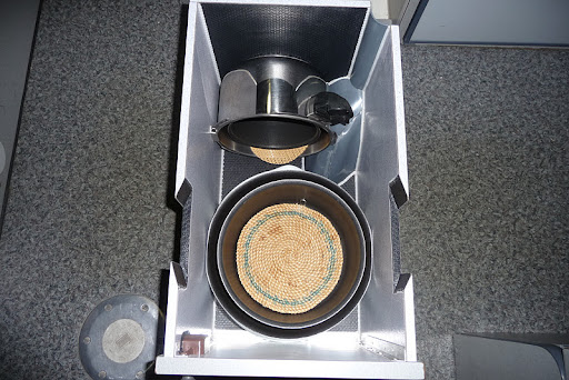

Y ahora viene lo difícil, salvar el codo del desagüe al depósito, aprovechando al máximo el espacio, tras hacer varias plantillas con cartulina, le hago este recorte al cajón.
Foto  17
Pero ese recorte para el codo,  no era lo suficientemente grande para que llegara el fondo del cajón al fondo del armario, también tocaba hacerle un segundo recorte para salvar el tubo vertical del desagüe.
Antes del recorte vertical, le atornillé en su parte superior un trozo de madera para que no se descuadrara y me diera una posición inclinada del lateral.
Foto  18
Ahora había que tapar esos recortes desperdiciando lo menos posible el espacio entre el cajón, el tubo y el codo.
Con mi amigo el PVC, con plancha de 2 m.m., calentada con el decapador térmico y dándole forma con la ayuda de un tubo metálico.
Foto  19
Obtuve la forma deseada para aprovechar el espacio al máximo.
Foto  20
Del mismo modo, lo hice en la parte inferior, para tapar el recorte que salva el codo.
Dado que la plancha de PVC admite poco termoformado en forma esférica, no lo pude hacer de una sola pieza y lo hice en dos partes.
Foto  21
Visto desde su parte trasera, lo cosí a tornillos, no para que quedara fuerte, si no para poderlo moldear de forma esférica ajustándolo a la curva de la madera en varias veces de calentarlo, por eso puse esa cantidad de tornillos.
Foto  22
Tras varias veces de presentar y retocar, al final el cajón llega a su posición sin desperdiciar espacio entre el fondo del cajón y el fondo del armario salvando únicamente los tubos.

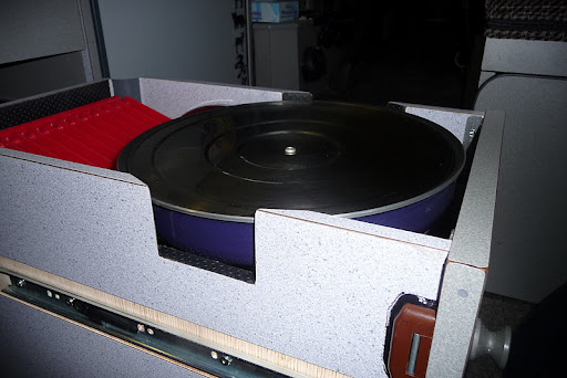

Al tercer cajón, también he tenido que hacerle dos recortes en el fondo, uno en el lado derecho para salvar el sifón, recubierto también con plancha de PVC, al estilo del primero, y el segundo recorte para salvar la válvula del desagüe de la fregadera.
Foto  42
Una imagen más de cerca.
Foto  43
Y su vista posterior de este tercer cajón, observar que los cajones también los he forrado en chapa de fórmica por su parte exterior, excepto el alojamiento de las guías para no aumentar el grueso.
Foto  44

El primer cajón es el elegido para alojar la batería de cocina, tras retocar algunos mm. el diámetro exterior de la cacerola marca Tefal ingenio.
Resulta que el diámetro exterior de la sartén sobrepasa en mucho la anchura interior
del cajón, pero no la anchura del armario, así que muescas al canto (valga la redundancia).

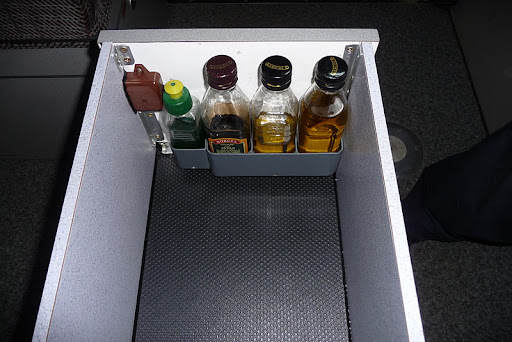

Al cajón del medio le fijamos el porta botellas de aceite, vinagre y lavavajillas en PVC que ya tenía instalado en la puerta del armario antes de su reforma.
Foto  54
Tras terminar el brico, un buen amigo me regaló unas bonitas vinagreras que se asemejan a unos extintores, tienen un buen funcionamiento, el vinagre sale muy bien vaporizado,  aunque el aceite sale en un pequeño chorro, lo bueno que tienen es que no les queda ni la mas mínima gota en el surtidor, ideales tanto por el que no gotean, como por su reducido tamaño, para llevarlas en la furgo
Foto  55
Como no iban en ningún soporte y ante la posibilidad de que se volcaran, les bricolé un pequeño soporte en PVC, con una doble base en la que incrusté un trozo de plancha de plomo para darle peso y estabilidad

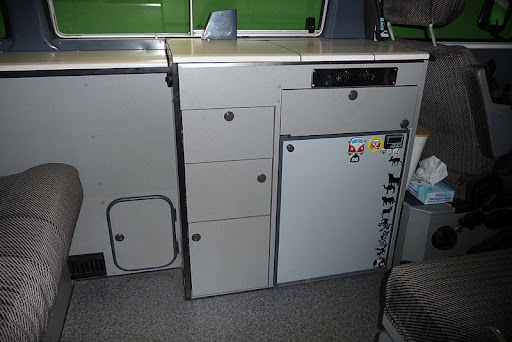

Tras unos meses utilizando los nuevos cajones y la distribución de su contenido, nos dimos cuenta de algún defectillo mejorable;   el cajón central que era el de mayor profundidad, estaba mermada por el botellero donde ubicábamos los 3 botellines de aceite, lo que impedía el poder colocar en su interior objetos largos como una simple barra de pan por ejemplo.
  En mi tenaz búsqueda de aprovechar el espacio al máximo, descubrí que en el cajón inferior habían dos huecos desperdiciados, los formados por el espacio que dejaba la cacerola y la olla obviamente redondas y el cajón rectangular, quedaban unos triángulos vacío y sin usar.
  Con estas dos situaciones empecé a estudiar una mejora del espacio, basada en el cambio de ubicación del aceite de cocina.
En los supermercados Mercadona, tienen unas salsas de muy variados tipos cuyo envase está dotado de una válvula anti goteo de silicona y unos 350 c.c. de capacidad.
Tome uno de estos envases vacíos y lo llené de aceite para probar, y resultó ser muy efectivo, no gotea, y si coloco el envase de forma invertida durante un par de horas, lo que lo convierte en un buen envase de aceite para llevar en la furgo, y mira por donde cabe perfectamente en el hueco entre las cacerolas y el rincón del cajón inferior, espacio justo que incluso evita que se pueda volcar.
Foto  62
Así estaba el cajón central tal como lo construí en un principio, con el botellero de aceite, de 3 botellines de cristal de 250 c.c. cada uno
Foto  63
Dado que el aceite lo he cambiado de envase y situado en el cajón de abajo, he desechado el botellero construyendo uno nuevo para el botellín de lavavajillas y a la izquierda de las vinagreras  extintores le he hecho una abrazadera para fijar y mantener vertical el botellín de Tabasco,  así gano espacio y capacidad en el cajón central, sobre todo en longitud.

Esperando que os haya gustado, y con ello alguien se pueda inspirar y animar a reformar su incomodo armario por cajones.
Colorín colorado este brico se ha acabado.
