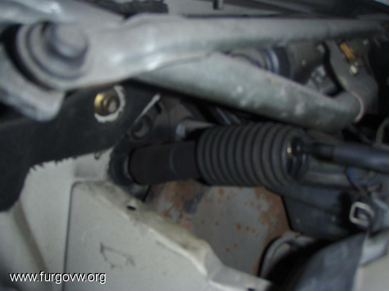

a ver, os pongo unas fotos muy malas del asunto, espero que lo pilleis a la primera....
Foto1: El cable del acelerador por donde entra al interior desde el capot, es esa goma negra...

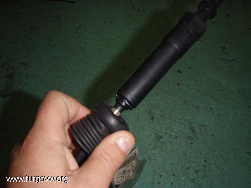

Foto2: el mismo cable desmontado. No hace falta soltar nada, yo es que tengo uno de mas quitado...

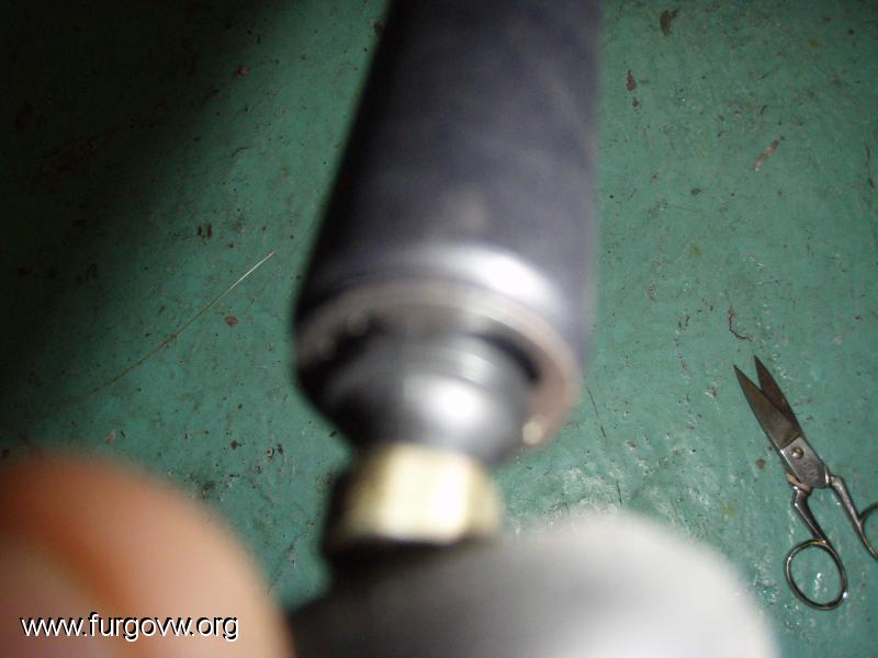

Foto3:Tirar de la goma hacia atras jhasta descubrir la pieza de plastico entera ( en el interior de esta va el jod..o muelecito de lops coj...s)

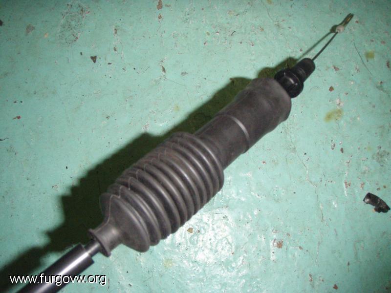

Fot4: Comprar en una ferrereteria una grapa como esta de 10 de medida ( no se como se llama, pero le haceis un dibujito al ferretero y a la primera lo pilla, seguro...) cuesta 0,10 euros o menos..

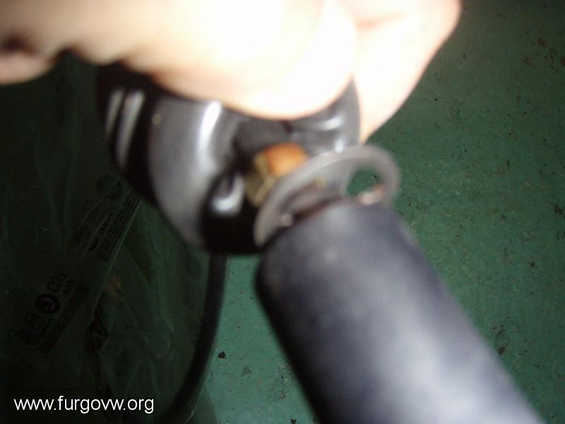

Foto5:Colocar la grapa en la ranura que se aprecia al final del cacharro de plastico
Foto6: Grapa encajada, asi evitamos que el muelle haga su funcion, con lo que el canle del acelerador va directo.
No anda mas la furgo, pero la respuesta es instantanea en salida y se nota un monton....
