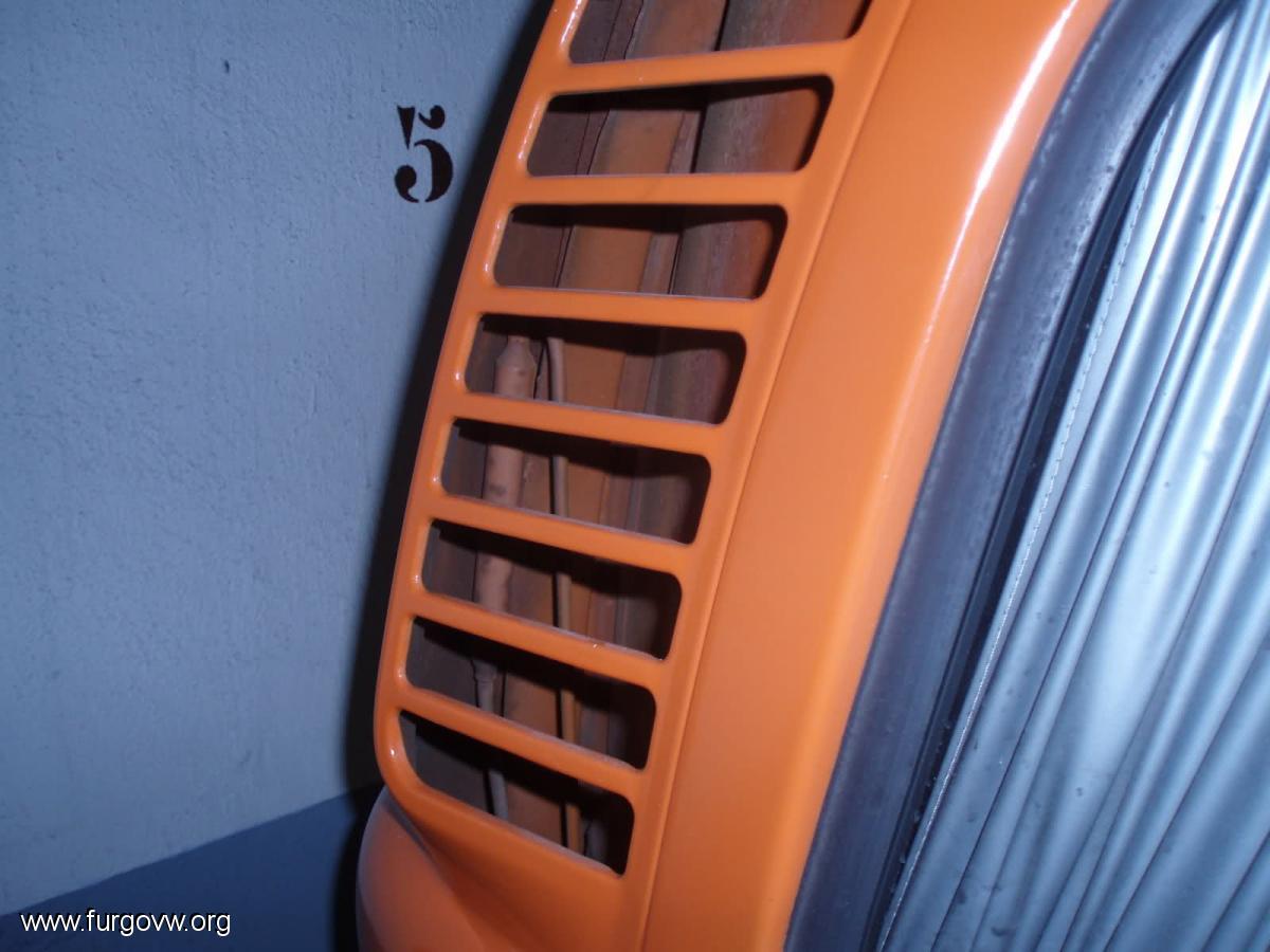

luisvwT2
Javi te lo ha explicado bastante bien, si te fijas en las "orejas" o tomas de aire, veras unmos tubos metalicos, por dentro de ellas, estos se juntan en la caja de motor, en el tabique superior, podras ver todo el entramado de tubos, y van unidos con trozos de tuberia flexible (identica a la del retorno del gasoil de los motores diesel), tienes que cambiarlas todas, no es nada dificil, en media hora puedes dejar el tema resuelto, ademas no creo que sea necesario para nada sacar el deposito y por tanto el motor, yo lo hice en su dia y despues de sacar y limpiar el deposito seguian los problemas, al cambiar los tubos de goma, se soluciono.

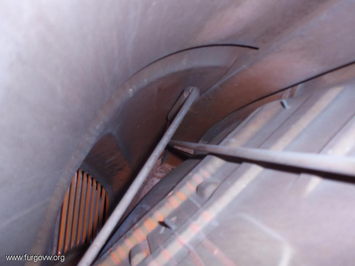

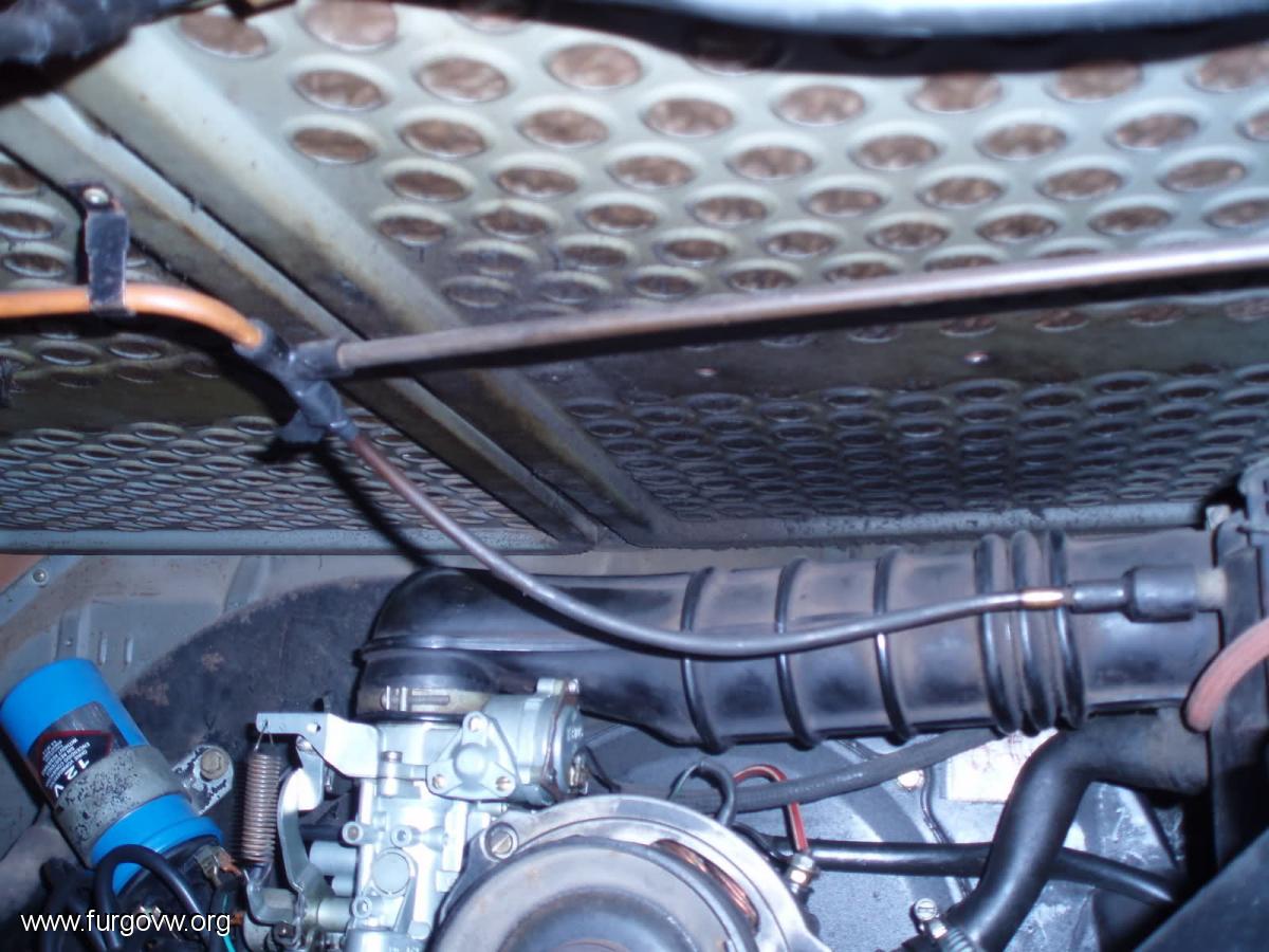

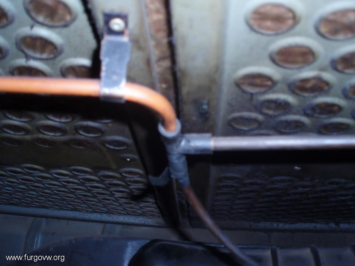

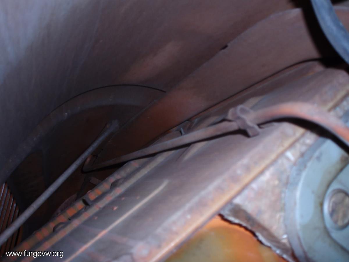

 :-[ perdonar pero os sigo pidiendo ayuda, he sacado unas fotos para ilustrar el asunto y ya que Luis saco el depósito (con lo que ello conlleva) y no solucionó el fallo, yo insisto, y os hago una pregunas para ver si puedo solucionarlo yo mismo y cuanto antes que llega el buen tiempo.
Luis ¿qué es lo que cambiaste exactamente?
¿Dónde compraste los recambios?
¿Algún truco para hacerlo?
Toda la información será bien recibida.
A continuación unas  .fotografo para ver si me he aclarado con los tubos.
Agradezco vuestra ayuda  .ereselmejor
Os mantendre informado.

luisvwT2
Veamos, si la averia es como has descrito, por no llegarle gasolina en ocasiones puntuales, lo mas probable es que la toma de atmosfera del tanque este tupida y por tanto, la bomba de gasolina, tras un rato funcionando, acaba por crear vacio dentro del tanque, impidiendo que salga la gasolina. esto es muy facil de verificar, colocas una garrafa con gasolina directamente a la bomba (es decir anulando el deposito) y circulas unos kilometros para verificar que se ha quitado el sintoma.
Ojo con donde pones la garrafa, que no se pueda derramar gasolina por la caja de motor, que puedes preparar un incendio, en mi caso, se trataba de un motor 2000 en una furgo del 78 y tenia la trampilla por arriba de la caja de motor, con lo que la garrafa estaba sujeta con pulpos en el maletero de la furgo, tienes que buscar un sistema que te garantice seguridad.
En segundo lugar, una vez verificado esto, primero desconectaria todos los tubos del respiro del deposito (los de las fotos) y soplria con aire comprimido, con el fin de comprobar que no esten tupidos y en en caso de tupimientos, dejarlos libres, y le cambiaria las uniones de goma, que son de manguito flexible de gasolina, igual que los de la bomba, los puedes comprar en cualquier tienda de recambios del automovil.
Por ultimo, con el tapon abierto, desconectaria la salida de gasolina del tanque, por la parte de abajo del deposito, colocando una garrafa y haría salir la gasolina, para ver si sale limpia y si arrastra hacia el fondo de la garrafa posibles suciedades, repitiendo este paso dos otres veces con unos 10 o 15 litros de gasolina, asi se garantiza la limpieza del deposito (si el tuyo lleva la malla de filtrado del tanque, con el deposito vacio, puedes aprovechar a desmontarla y limpiarla, aflojando el tuecon central, pero no todas las furgos lo llevan)
con estos tres pasos, deberias tener el problema resuelto, yo esperaria a sacar el motor hasta haber verificado esto, asi te puedes ahorrar un curro y algun que otro euro.
