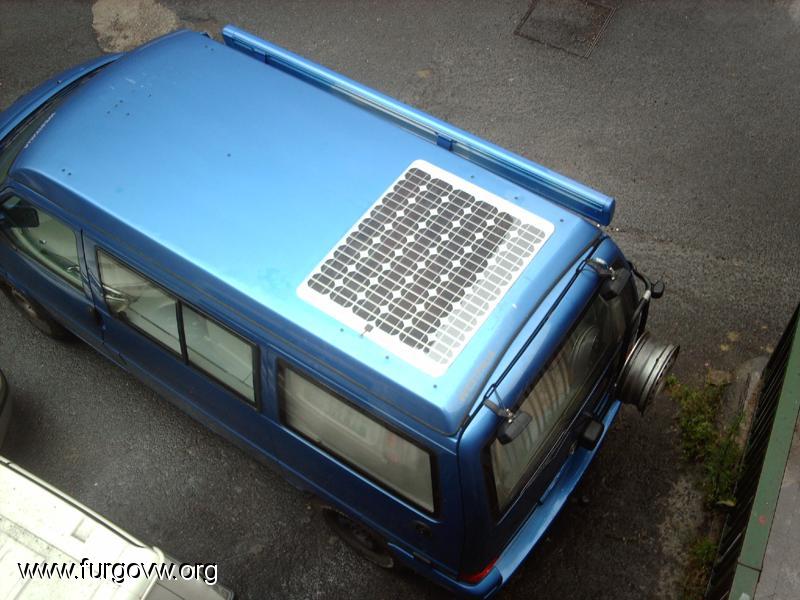

Mi placa está puesta tal que así:
El cable entra en el techo por un agujerito sellado con Sikaflex, lo sujeté a la pletina de apoyo de las bisagras en la parte superior y lo bajé a pelo pegado a la tela trasera del techo elevable. Ahí mismo entro en el mueble altillo, que es donde tengo el regulador.
Se ve en esta otra foto.
El metro de cable que venía con la placa era de 1,5mm de sección, así que tras atravesar el techo, dejé un palmo de margen (por si la liaba al empalmar o lo que fuera) y lo empalmé (soldado con estaño) a un cable paralelo rojo/negro de 4mm de sección (si no es 4... es 6... pero menos no, eso seguro). Distancia total de la placa al regulador... no creo que pase de 100cm, probablemente menos. Hoy si se tercia, lo mido.
Desde el regulador bajo hasta la balda inferior del armario lateral por el propio mueble lateral. Ahí tengo puesto un portafusibles múltiple y en una de las vías, el fusible de protección para el regulador. Ese portafusibles está conectado con un trocito de cable de 6mm directo a la batería secundaria (apenas 30cm). El total del regulador a la batería será de 1,20 o así, como mucho y todo sección 4mm o superior.
Siempre puedo ser aún mas de Bilbao y pasar a cableados de 6mm de sección... pero bueno, eso me lleva un rato tonto y si a futuro realmente le pongo una segunda placa, no va a estar de más.

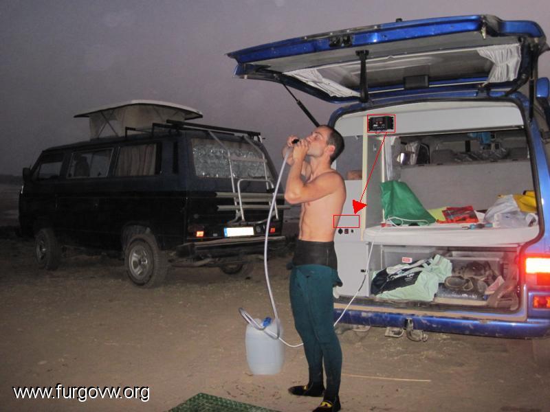

Quizá podría colocarlo encima de la hilera de conectores que tengo ahora mismo en la parte trasera del armario lateral (toma de 12V para la ducha, conexión rápida de aire comprimido, interruptor, etc). Debajo del espejo vamos. Ahí si que estaría a menos de 1m por cojones y seguiría siendo visible/accesible sin meter la cabeza en un armario. Quizá quite el conector para el interruptor de pié, que visto el uso en Portugal no tiene mucho sentido, y use ese agujero para pasar los cables. Así podría incluso pegarlo con cinta de doble cara igual que el espejo XD XD...
Tal que así

ooznak
mi ubicación queda más cerca que la tuya actual ... :P
no me hagas ir al garaje a hacer fotos y medir .meparto
