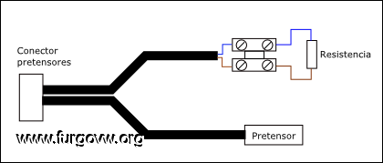

Verás que de cada pretensor, en el enganche del cinturón, salen dos cables (dentro de una manguera) a un conector. Lo que yo hice fue cortar la manguera del pretensor que me sobraba. Entre los dos cables de ese pretensor, conecté una resistencia de 3,4 ohmios. Lo puedes hacer fácilmente con unas clemas de electricista.
La resistencia la puedes comprar en cualquier tienda de componentes electrónicos. Los valores estándar para las resistencias son 1,2 - 2,7 - 3,3 - 4,7 - 5,6 - 6,8.... si las vas a comprar, yo compraría una de cada e iría conectando desde la de mayor valor a la de menor hasta que se apague el chivato.
Te pongo un pequeño esquemilla de lo mío:

Necesito ayuda, pleaseeeee  .confuso2 .confuso2 .confuso2
El caso es que he seguido las intrucciones de Entolium, pero resulta que he estado probando distintas resistencias (desde 3 y pico hasta 8,2 y con todas me pasa lo mismo al conectarlas: le doy al contacto, hace el chequeo el ordenador y se apaga la luz del chivato 1 segundo y se vuelve a encender junto con la del airbag, vamos, que no vale ese valor......)
No se si estoy haciendo algo mal, he probado a poner las resistencias en ambas posiciones (no se si llevan polaridad), pero el resultado es el mismo.
Una ovservacion, Entolium, en el esquema que me pusiste, la resistencia la conecto directamente a la ficha, sin soldar un cable a cada lado de la patilla y luego conectando estos dos cables a la ficha (como aparecia en tu esquema).
Ya no se que hacer, si seguir comprando mas resistencias o que hacer  :-[ :-[ :-[
Sobre la solucion que te instalaron, Davierin, me podrias contar algo mas??? seria posible que le echaras un vistazo para saber el valor de la resistencia, del fusible y como va todo instalado?
