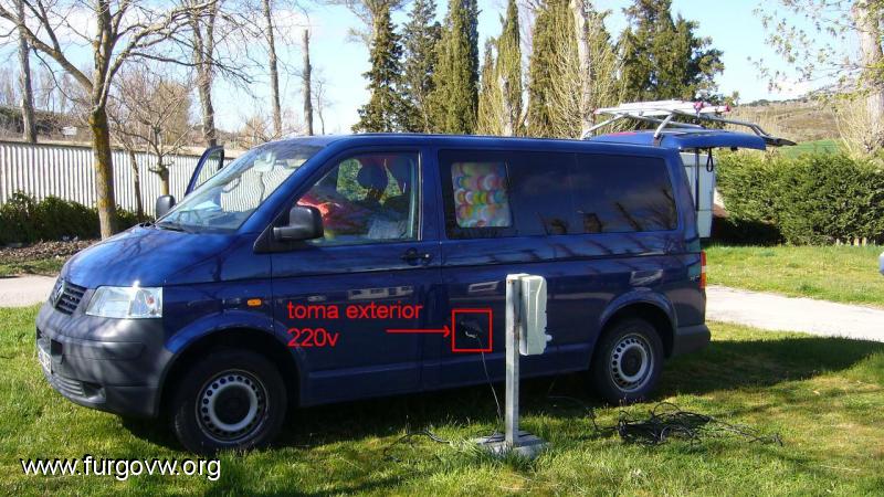

buenas oker & cia! comentaros que ayer fui a pasar la ITV y no me dijeron absolutamente nada de la toma exterior a 220V. el "ingeniero" se lo miró y calló para siempre. aqui podeis ver como lo tengo:

buenas oker, pues la verdad es que antes llamé a la ITV para preguntar y me dijeron que nada de nada, que no había problema. pero esto de la itv es como jugar a la ruleta rusa, cada uno te dice una cosa distinta y cuando vas a otro sitio, pues te dan otra información. en fin, al igual que este país, esto es un CATXONDEO!

yo ya te digo que lo pregunte y claramente me dijo el mascachapas que habia alli: si te vemos una toma externa o cualquier cosa similar se va a mirar y una toma de corriente debe estar homologada
tal como te lo pongo me lo dijo y yo ya me di por jodido,ahora me e quitao la preocupacion pq ya la e quitao y e tapao el agujero,llevo la toma oculta donde la tapa del gasoil y perfecta,le e cogido la idea a la brico de fulanera,echale un vistazo pq esta de pm lo ke pasa que en una t5 como la tuya ahi no podrias ponerla,tengo 2 t5 de la empresa y ya las estuve ojeando,una opcion que puedes tener en cuenta si te habrian dicho algo en itv es que habrias quitao el enchufe exterior y habrias puesto uno que venden similar pero para toma de ducha ya que no requiere de homologacion,tal toma es similar en agujero y exteriormente a la vista es como la de corriente pero cuando levantas la tapa lleva una toma de agua,por esa no te pueden decir nada,ok?
