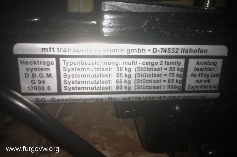

muy guapo automata, ahora no hay excusas para no hacer pegatas, camisetas ... He recibido esta mañana el portadax, esta vez solo le faltaba una tuerca¡¡ miraré en alguna ferretería y si no le mandaré un mail al que m lo ha vendido. En pricipio se ve mogollon de robusto y pesado, yo creo q sin problema aguanta la dax, se ve mucho mas resistente y robusto que los portabicis de fiamma, decir tambien que en el mismo portamotos lleva una pegatina que dice que aguanta 80kg para bolas iguales o superiores a 100kg de vertical, cuando lo ponga en la bola iré comentando mas cosas, ahora me tengo q agenciar algun carril para adaptarselo y poder poner la moto encima.

Que cachondeo con las piezas que te faltan ¿no?. Mi bola es de 75kg vertical ¿Tu crees que tendré problemas? Eso es justo lo que pesa la dax.

te pego una fotillo de lo q pone, por q yo no te se decir, por lo q entiendo depende de los kilos q aguante tu bola, te salen los kilos q teoricamente le va bien:

Entonces si cargas 80kg la bola de remolque debe poder recibir 100kg de carga vertical ¿Correcto?
Por lo tanto si mi bola es para 75kg verticales solo puedo cargar, con ese aparato, 60kg con lo que me faltan 15kg ya que la dax pesa 75kg  .panico
Pues ahora ya no se que hacer  ???

automata cuando lo tenga montado te digo si queda obusto y tal, si queda bien yo  creo que te compensa o probarlo con la bola que tienes o vender la que tienes y pillarte una de 100kg (aunque no se lo que cuestan las bolas estas, a mi ya me vino montada con esta), piensa q con esto ya vamos legales por q el chisme este soporta los kg de la moto y te quitas un marron de enmedio y da tranquilidad.
