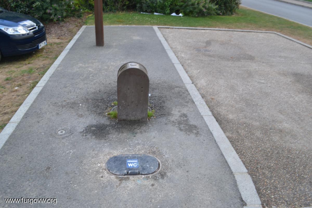

llegamos a un sitio como este
conectamos el tubo y solucionado.
La putada seguiria siendo si la arqueta esta en altura
