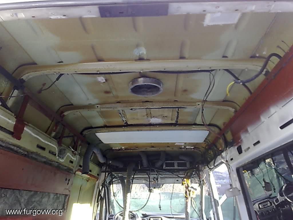

juer...pos asin a ojo,parece una bomba de agua mandada por un par de relés...uno sera pa activar la bomba con el termostato interior,y el otro sera pa desconectar por baja temperatura del refrigerante...mas o menos lo que hace el kit eberspacher en t5...aprovechar el residual del motor...pero como la furgo suelen tener instalado el hydronic,que arranca cuando se enfria el refrigerante a 70º,pues asunto solucionao...mas o menos..
como calefa nocturna no lo veo viable...mucho gasto de luz...ahora pa 30 minutillos...bueno...

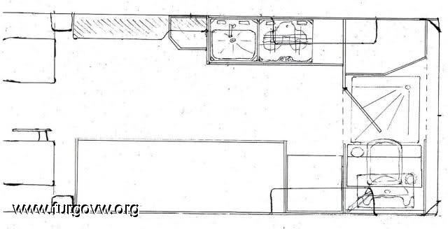

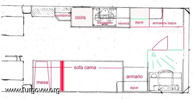

hay algunos cambios como el wc que va a una sola puerta
y así alargo también la cocina y fregadero dejando solo 65cm de paso en puerta corredera
que os parece este diseño me faltaría algo expertos............

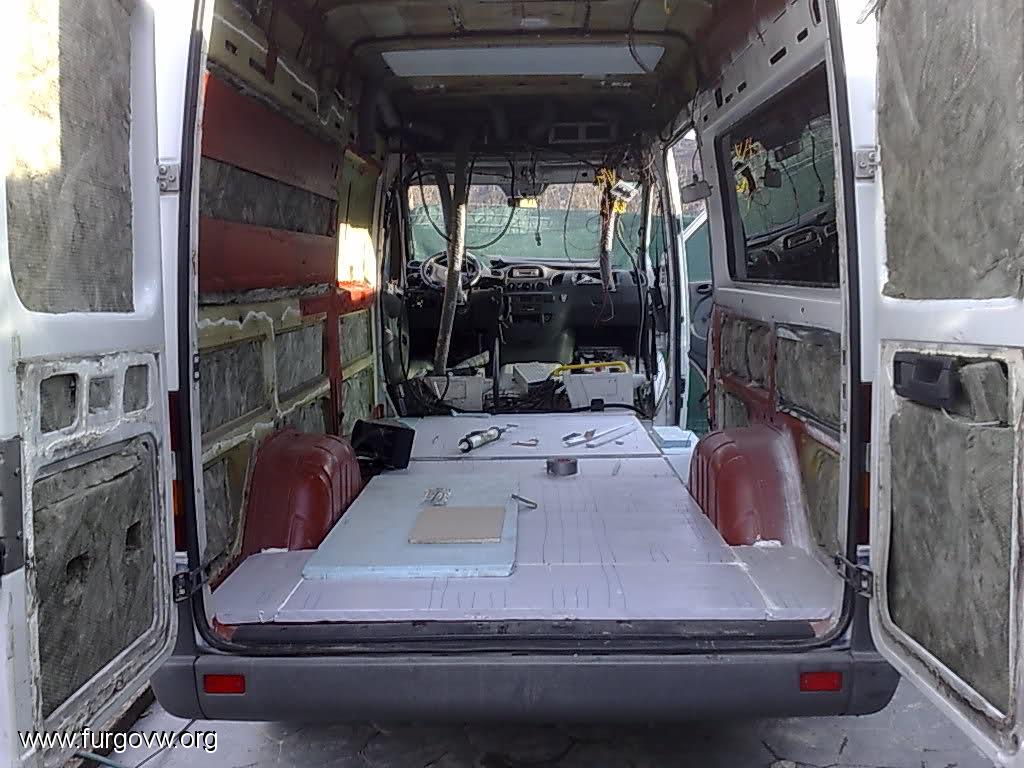

 Vaya lio cables que tienes ahí montao! Una pregunta, eso era antes una ambulancia?
Ánimo con ese curro.

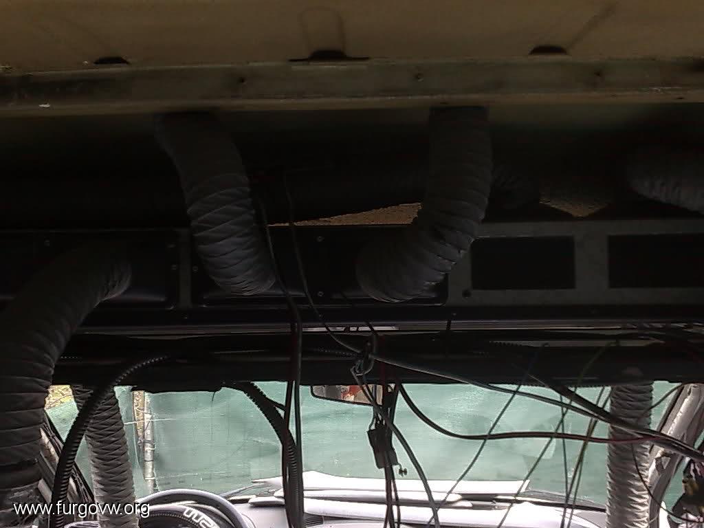

Yo he visto una cosa en la parte trasera que me ha recordado tiempos pasados..., mi difunta peugeot boxer tenia una calefa trasera como la que tienes tu ahí atrás.
