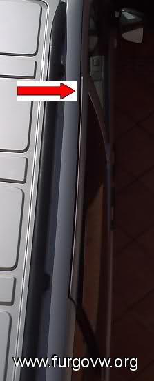

Bueno pues como dice el asunto, ¿alguien sabe como se ajusta la puerta corredera?, es decir para que quede mejor, ya que parece ser que me entra un poco de agua.
En la foto (desde arriba) se ve que no esta bien encajada (justo donde señala la flecha roja).
Un saludo y gracias de antemano por vuestras respuestas.

Ahhh, del muelle que esta justo donde señala la flecha... puede ser de eso??, es k ya estoy rayado!! ???

Bueno arriba tiene un muelle con un tornillo pero poco mas, ademas con los plasticos que recubre la puerta es muy dificil trabajar

Para acercar la puerta de la parte de arriba, foto, en la parte superior de la puerta, cerca de tu flecha roja, esta el brazo superior de ésta y tienes que aflojar los tornillos, 2 cabeza allen, desplazar el brazo hacia el exterior de la puerta y apretar los tornillos. Tendrás que tantear si acercas más o menos dependiendo de como se quede de enrasada con la puerta delantera y la carrocería.
A probar y poco a poco.
Gracias por la respuesta, la verdad que esta dificil ver algo ahi, lo unico que veo es un muelle y un tornillo grande que parece que no tiene cabeza. Tienes alguna foto en la que se vea esos tornillos que me dices??.
8A
Cita de: fernando_sevilla en Febrero 19, 2010, 19:41:18 pm
Fernando, tienes que subirte encima de una silla o algo similar y abriendo la puerta veras el brazo superior que esta amarrado en la zona superior de la puerta, concretamente donde has puesto la flecha y si abres la puerta y miras desde donde has hecho la foto veras los tornillos.

REtomando el tema, la puerta tiene 2 piezas que encajan con otras 2 que hay en el marco(en la parte delantera). Las 2 piezas de la puerta son regulables, y a parte de esto, en la parte de abajo de la puerta hay una pieza que también es regulable, y soluciona tu problema, si a alguien le interesa, ya haré fotos.
